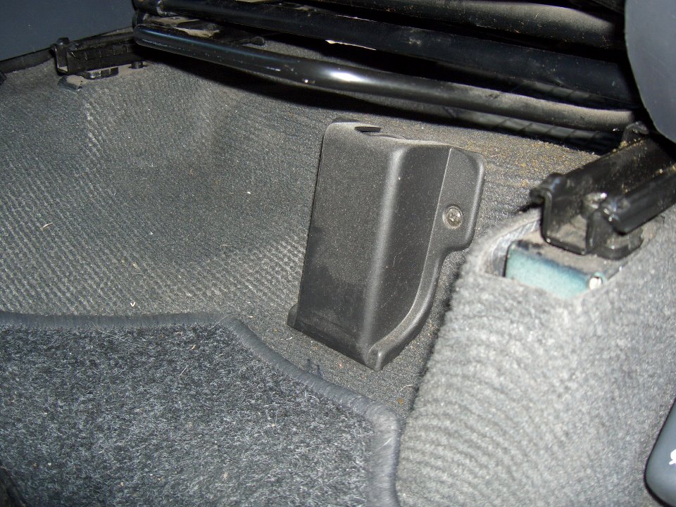

chlapi mam problem obratil sem svou alfu na střechu motor je ok normalně točí ale nejde do něj nafta nevíte čím to muže byt nema to někde čidlo vumnutí nafty bo tak něco

sahni pod sedadlo ridice,je tam pojistka ktera vyradi cerpadlo.Zmacknout a melo by to chytnout.

tak sem to skoušel a stale nic žhavení zhasne a ani n nechytne a všiml sem si že se mě nerozjedou žadne kontrolky kromě žhavení čím by to teda mohlo byt nevíte
