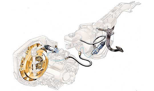

kaso1 píše:Coskoro bude tomu rok co mam vymenenu spojku,hadicu a obidva valce.Vsetko je Ok :smt023 Buduci tyzden ma caka vymena oleja v (manualnej)prevodovke.
tak koukam ze by muj zavzdusneny valec taky mohl mit tuto zavadu...takze asi zacnu shanet spis hadici a ne cely valec :)
Příspěvky: 7052
Re: Spojka - setrvačník
Příspěvek od Richie » 8.10.2012, pon 00:44
Je to hadice od nadobky do hlavniho valce? Nebo tam je jeste nejaka. Sehnat asi v autorizaku co ? Nemel by nekdo obrazek jak to tam vypada ?

tak ktera hadie to zlobi ? ta co vede z nadobky do valce ?
Yboris
Příspěvky: 359
Registrován: 22.3.2010, pon 19:40
Bydliště: Hodonin
Příspěvek od Yboris » 8.10.2012, pon 18:17
Ne ta co vede z valce do valce na prevodovce spojenie pedal -pomocny valec co ovlada pakove pepojeni na spojce.
Naposledy upravil(a) Yboris dne 8.10.2012, pon 18:20, celkem upraveno 1 x.
Zip166JTD
Příspěvky: 1596
Příspěvek od Zip166JTD » 8.10.2012, pon 18:17
Osobně bych řekl že se bavíme o hadici mezi válečky. Ta z nádobky je jen samospád k válečku. Tam se nemá co pokazit.Leda že by byla ucpaná.
Pokud ji seženeš v náhradě tak proč ne ale origo asi nebude zas tak drahá a bude přesná.
