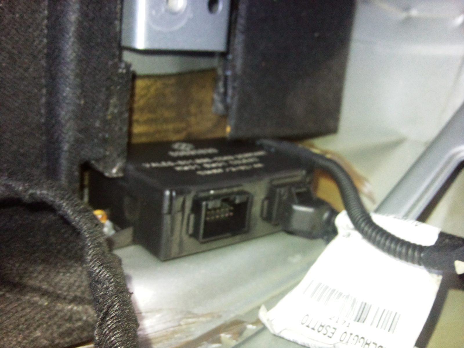

zdravim,toto by mela byt jednotka ridici park. senzory! Nevite,jestli nemaji byt zapojene oba konektory do te jednotky?ja tam mam jen jeden a nefunguje! diky za veskere info!!!

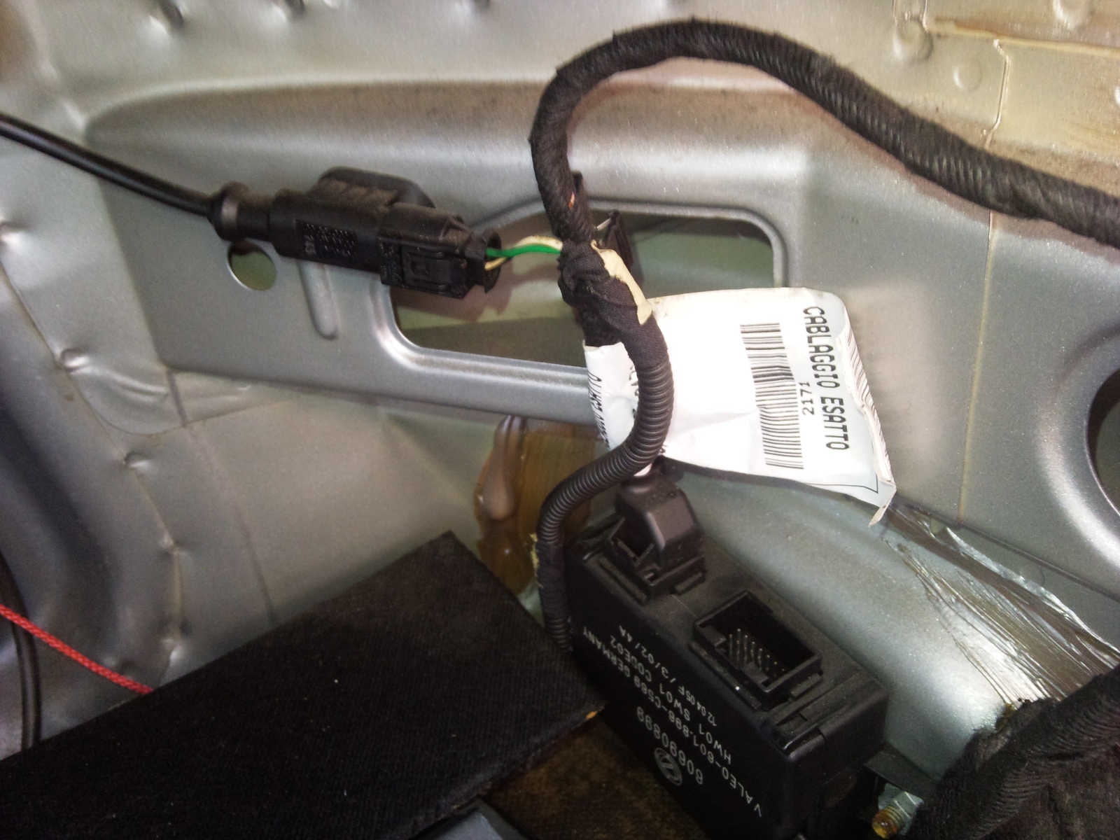

chlapi,nemohli by jste se nekdo kouknout na to zapojeni?jestli to ma byt takhle?nebo nejakou radu,predem dik!

kde tu krabku najdu ? kouknu se na to a zítra ti napíšu

otevres kufr a je to na pravo,musi se trosku oddelat ten koberecek(je to vlastne pod pravym svetlem) A diky moc za ochotu!

panove,kdyby nekdo hledal repro k park asist.,tak je vzadu pod tapecem(strana ridice pod zadnim oknem)
