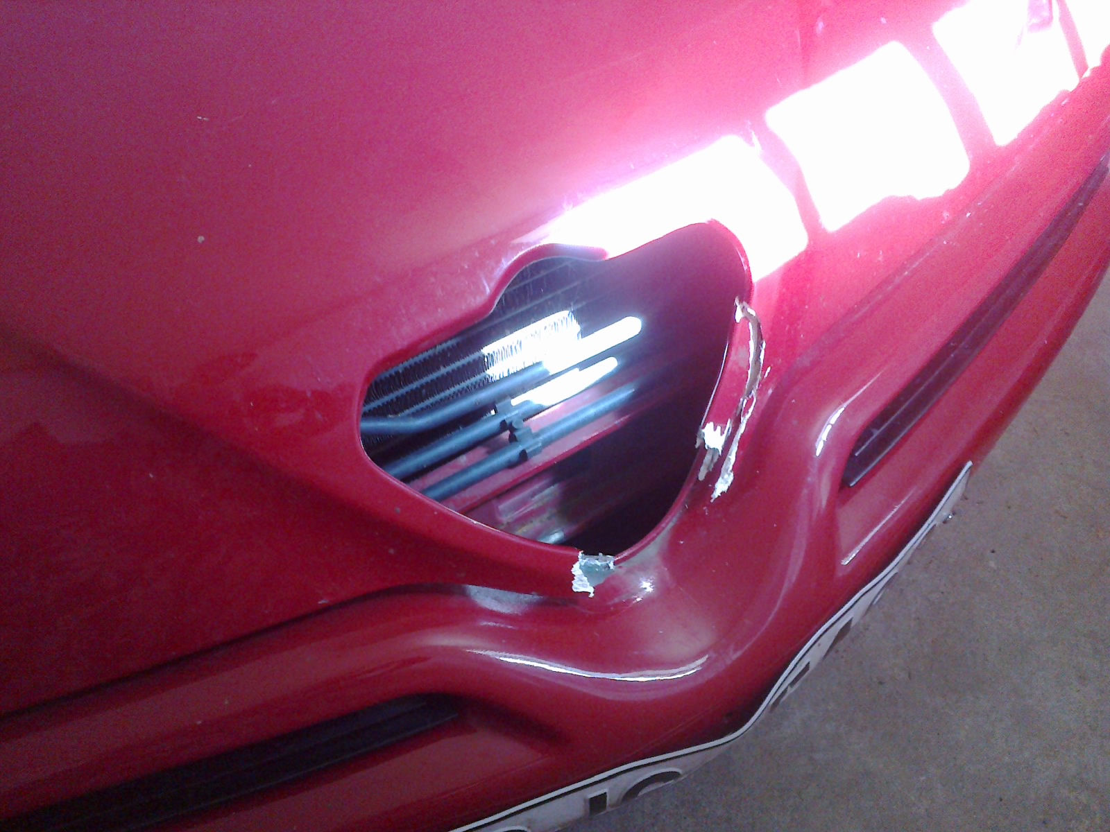

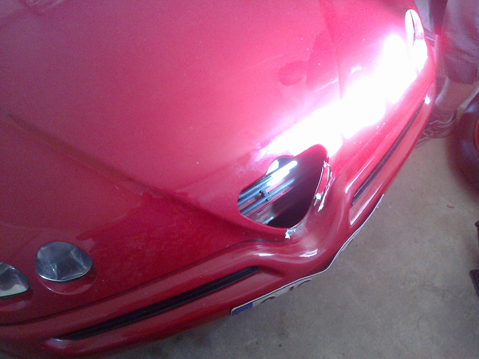

Tak chlapi, neštěstí mě včera doprovázelo až do večera. Nejprve to začalo tím proraženým kolem a pak pěkně na závěr sraženou srnou :( Tak bych vás chtěl poprosit, co by se s tím čumákem dalo udělat (viz. foto)

ráfek ti dám v týdnu opravit a tu kapotu, pokud máš všechny kousky, tak bych zkusil dolaminovat pokud nemáš, tak sehnat někde z nějakého vraku jinou a nebo zkusit dolaminovat, což při chybějících kusech nebude sranda

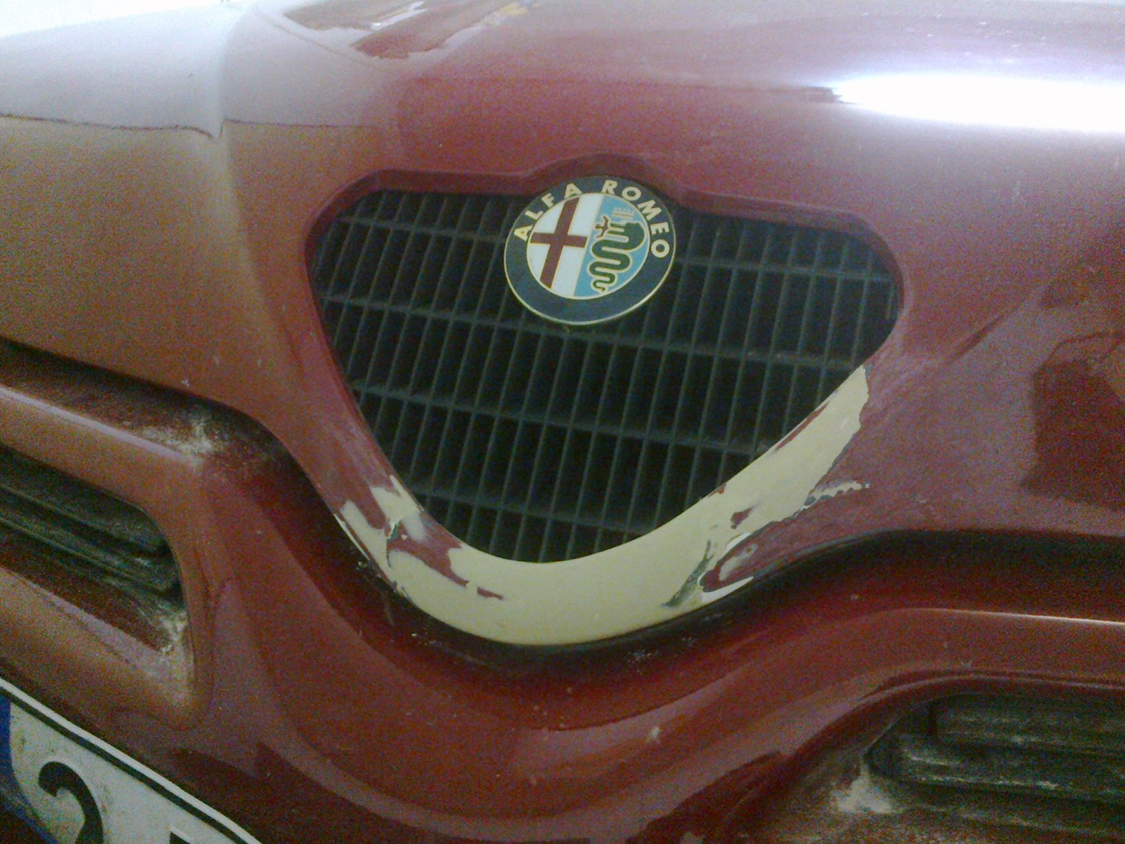

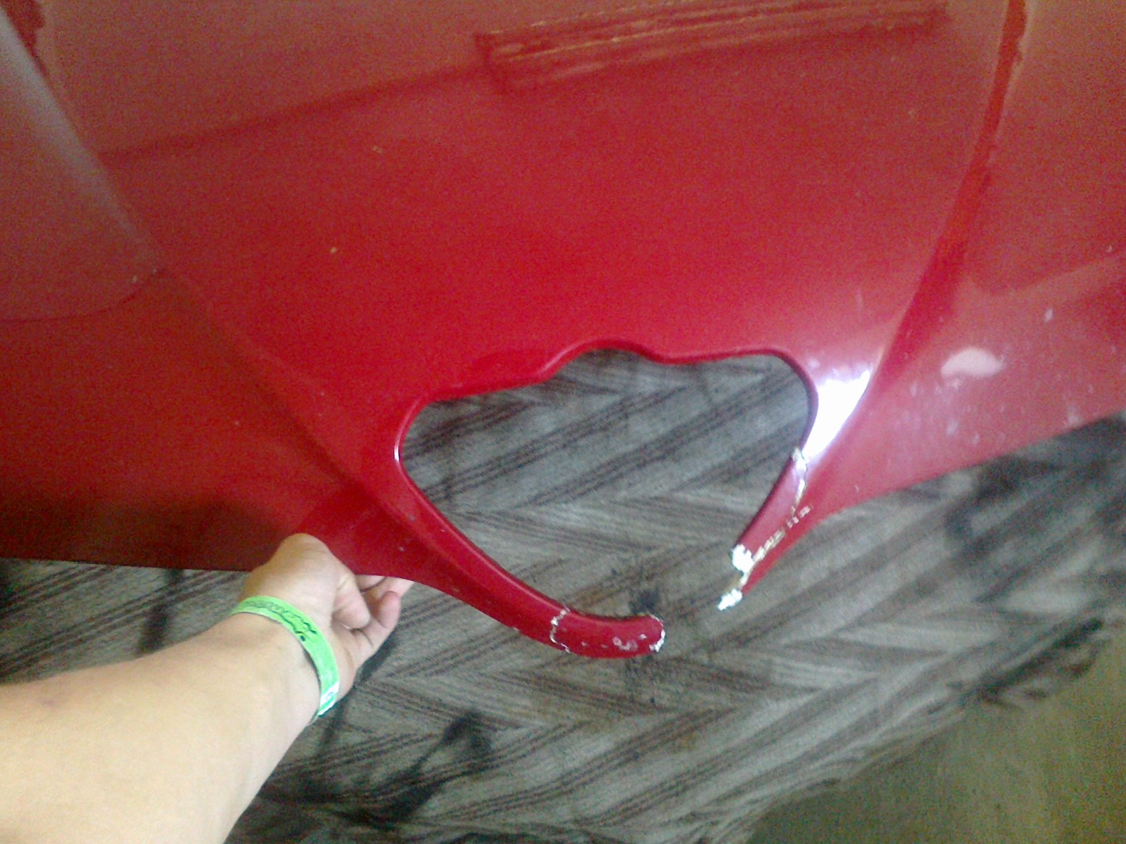

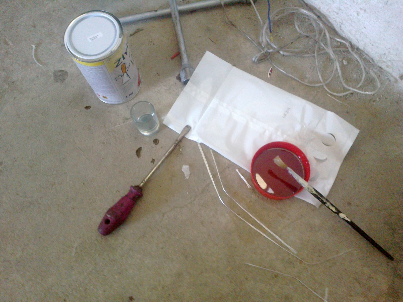

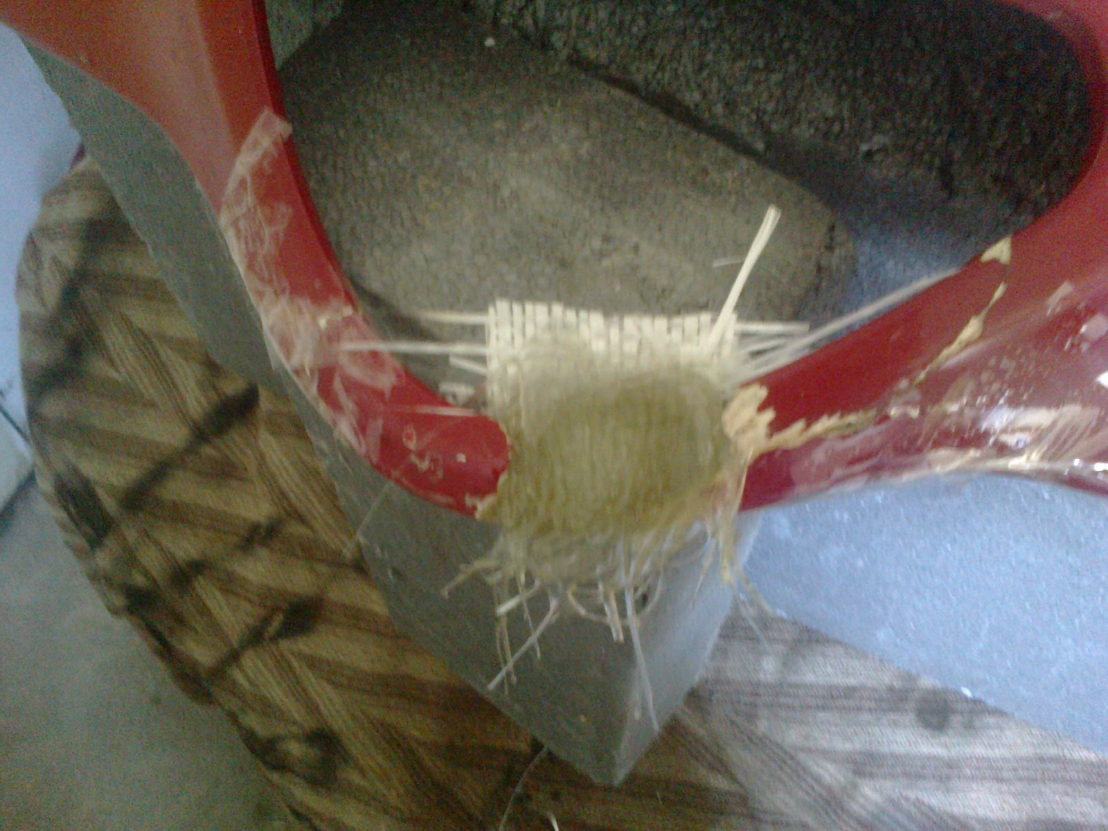

Tak jsem se vrhnul do téj opravy a začíná se to pomalu dávat dokupy ;) Přidávám nějaký fotky jak to momentálně vypadá...

ještě jsem tam přidal tu mřížku...Už zbývá jen trochu pospravit jemnějším kitem a bude to jako nový =)

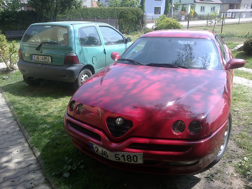

Tak autí konečně zpravený.Tlumiče nové.Kola jsem dal originál AR. Přední kapota vylaminovaná,vykitovaná a následně nastříkaná barvou. Hurá brázdit silnice ;)
