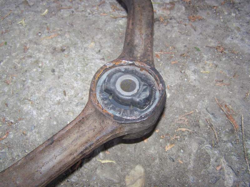

*varim varim Davam si po dlouhe dobe dohromady svoji petasedmu, a zasekl sem se na par malickostech
a potrebuju par rad. Sice mam kompletni dokumentaci, ale stejne tam neni vsechno, tak napr.
ulozeni zadni napravy do toho plech. "ucka" co v nem sedi prevodovka.
Strcim tam napravu, dam tam sroub a kolem ulozeni vznikne mezera, protoze naprava je uzka,
oproti tomu "ucku", tak nwm, jestli tam mam nasrat nakou gumu bo co?

mas na mysli toto? Nato sa davaTen predny kus co ide skrz jeden srob. Ak ano tak ak sa dobre pamatam, tak ja som tam mal take konusove podlozky z oboch stran jedna na vymedzenie tej vole.

na to vymezeni te vule sem tam mel jednu nebo dve podlozky, nyni si uz pocet dobre nepamatuji. Ale vim ze jsem se s tim sral :D. jJnak ze zbytkem tez nepomohu. Svetla mam jen oranzova.
