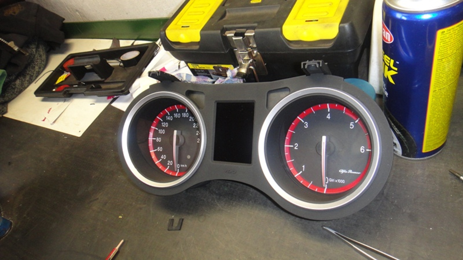

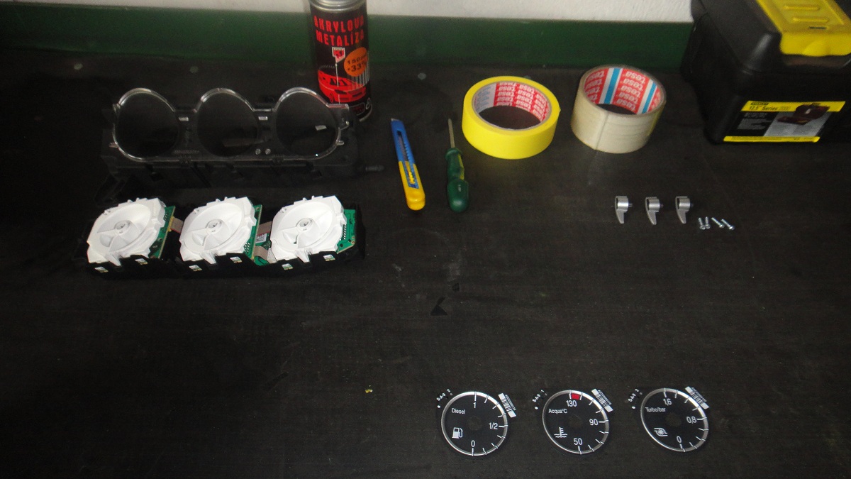

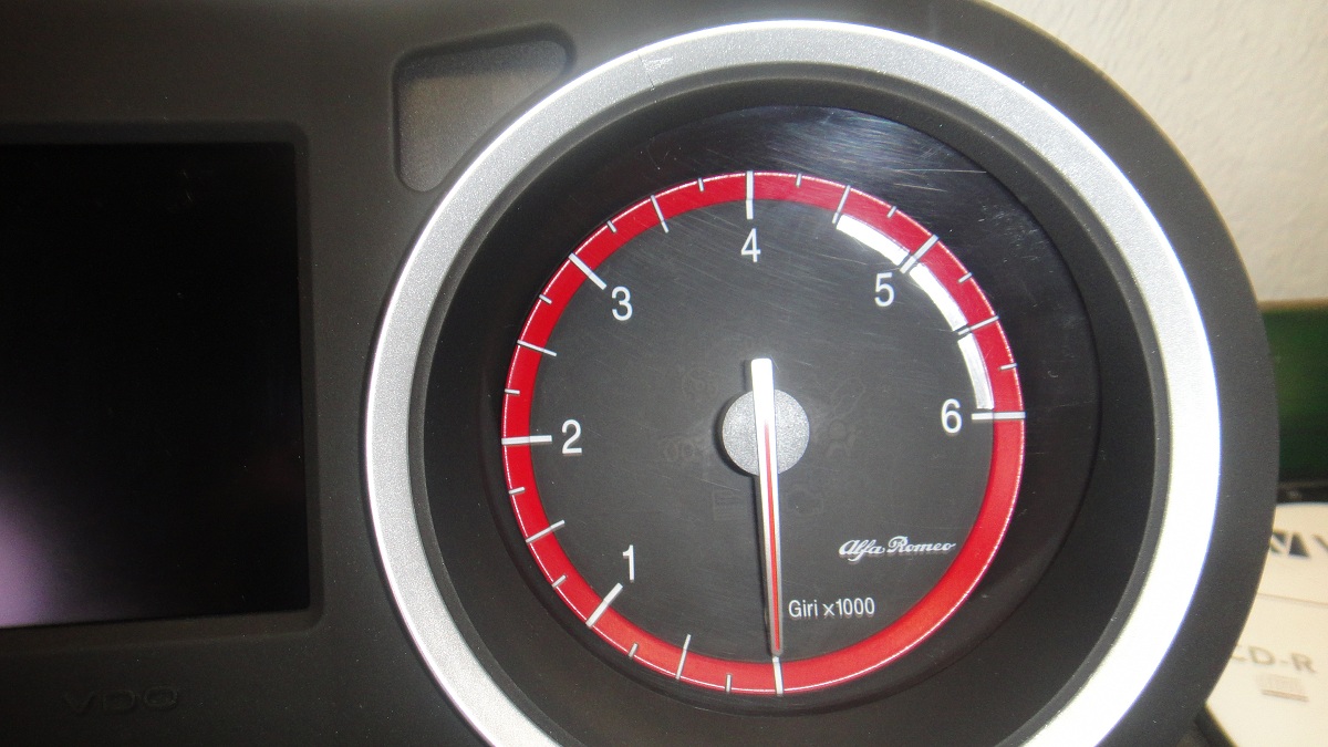

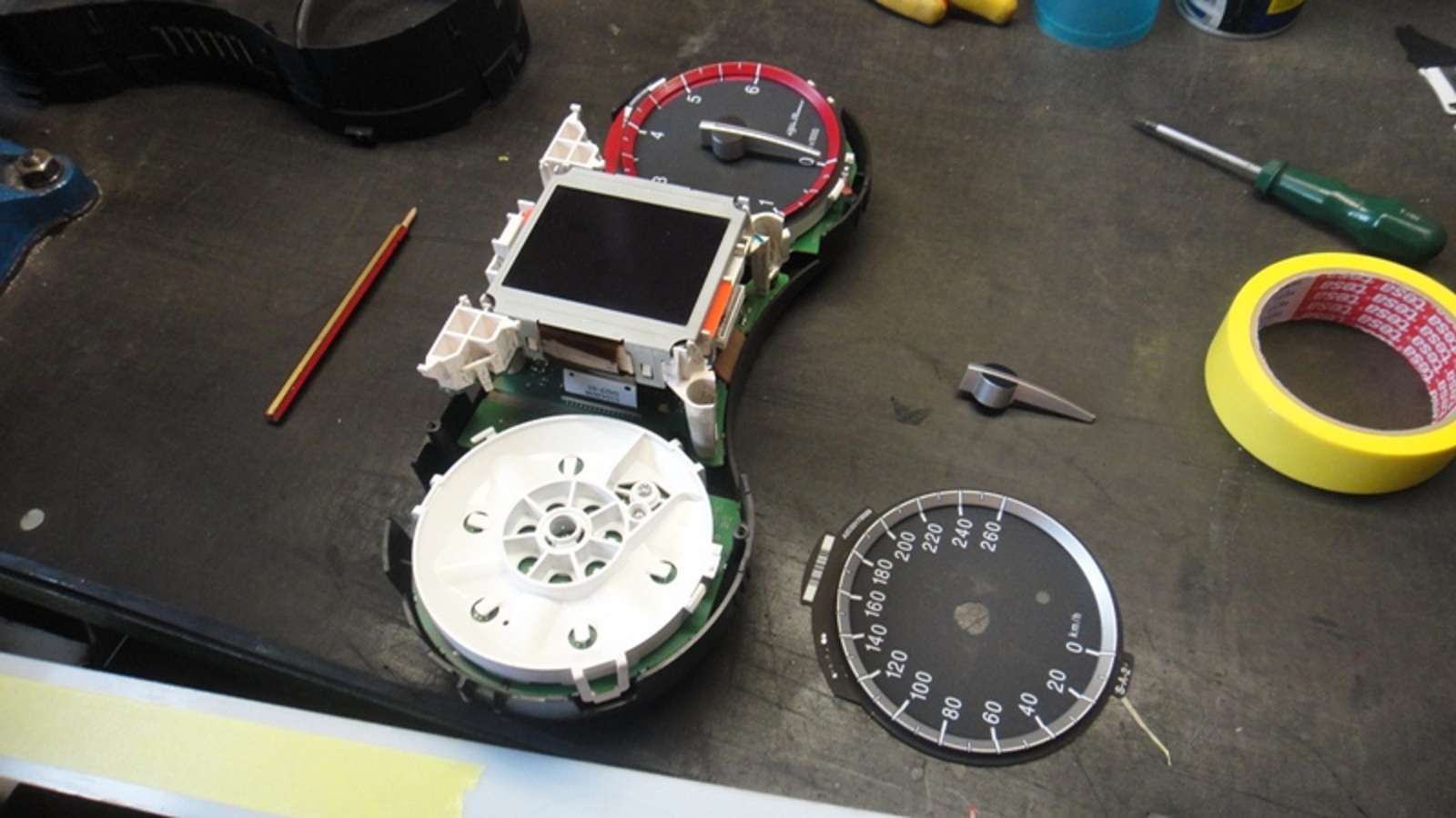

Tak dnes byla dlouhá chvíle , už jsem se na to chystal dlouho , ale nějak se mi do toho nechtělo. Ale dnes to klaplo co na to říkáte? Líbí se mi ty budíky z TI, ty červený tak jsem si je dnes nastříkal. viz foto. Zítra jdu do těch na středovém panelu.

dej si pozor, at se ti povede dát zpátky dobře ručičky, protože u některých aut, to není žádná sranda a pak ti to může ukazovat jiný hodnoty. Zejména palivo, teplota vody, ale někdy i rychlost. Ale dá se to s chvilkou hraní dát přibližně zpátky. Jinak jsi si s tím pěkně vyhrál, kór to oblepování :smt023

Bylo to ok , ručičky mají doraz tak že nebylo těžké je nastavit na původní hodnotu

lubo píše:Bylo to ok , ručičky mají doraz tak že nebylo těžké je nastavit na původní hodnotu
pak dej vědět jestli mají dorazy i budíky na palivo a teplotu, protože s těma bývá většinou problém.

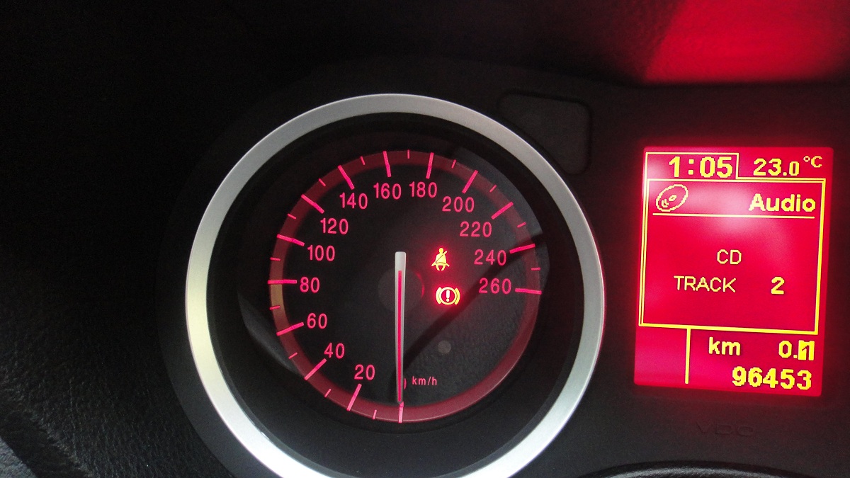

pak udělej ještě fotky jak to svítí v noci :)

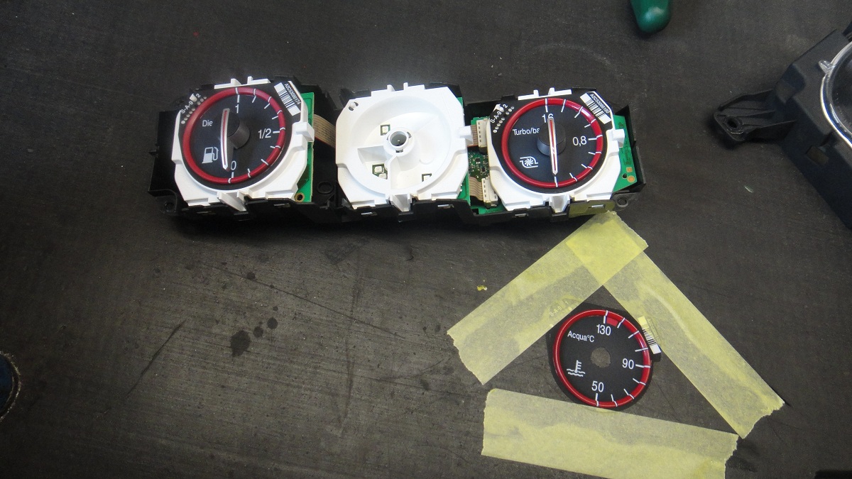

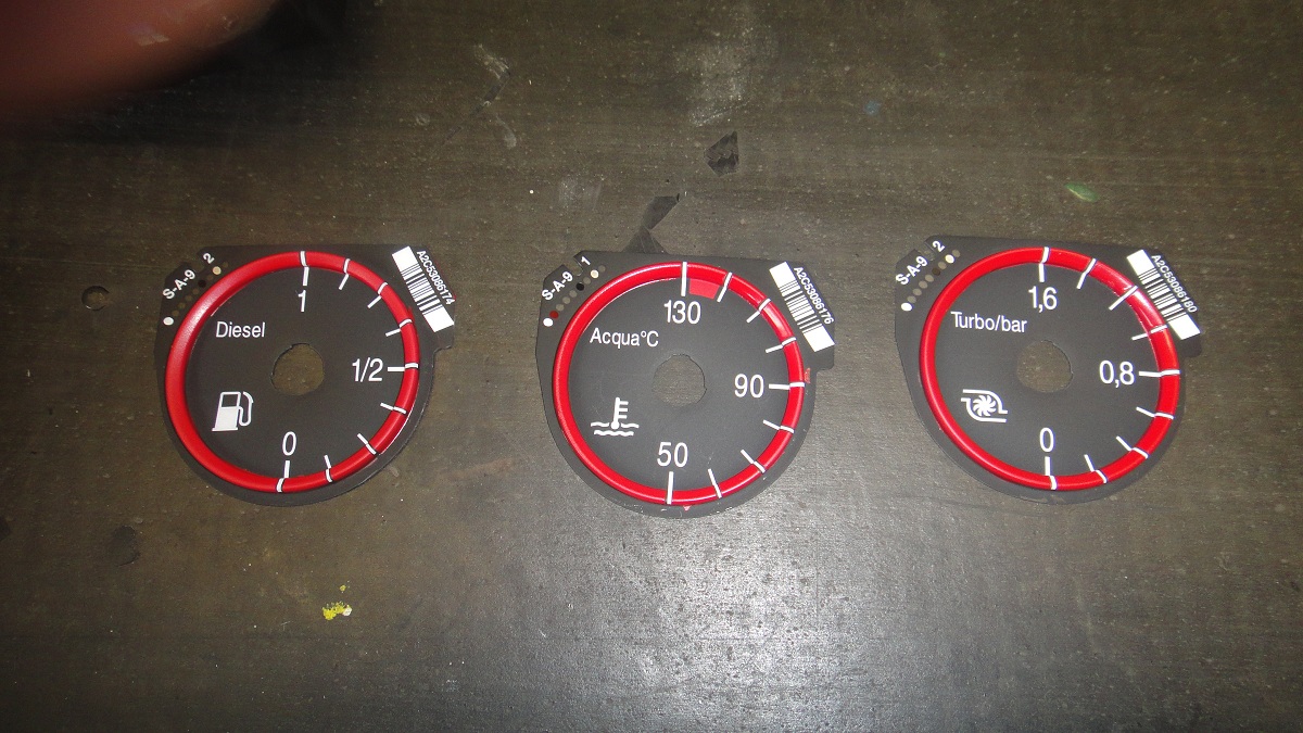

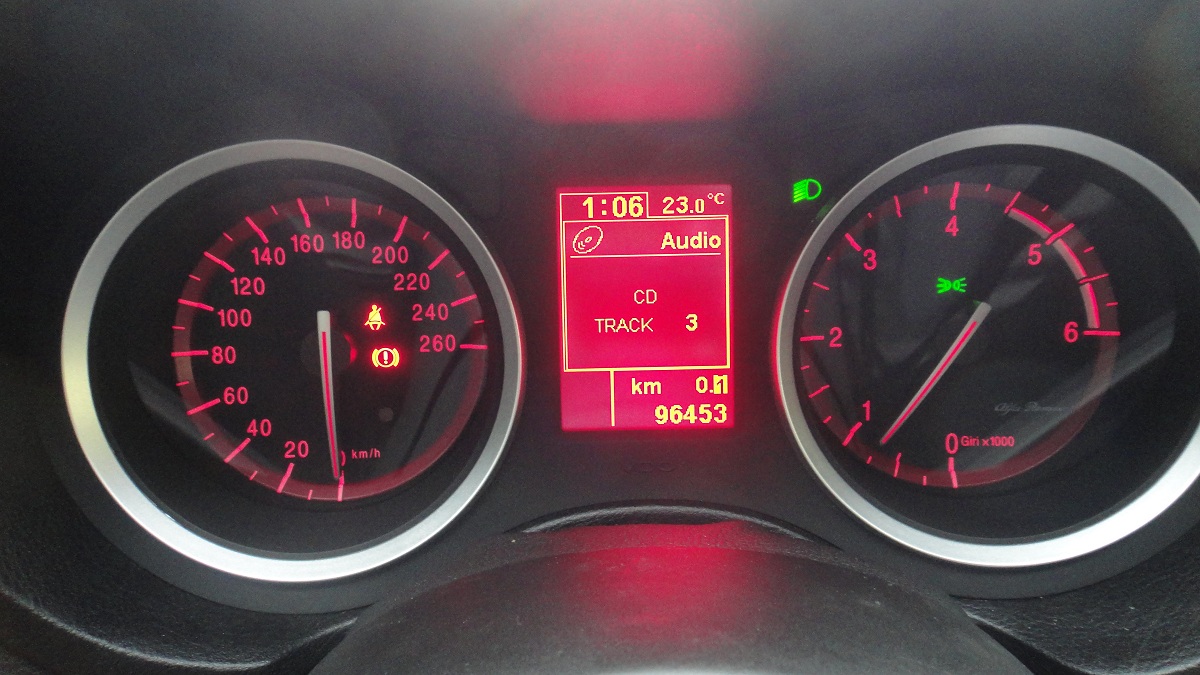

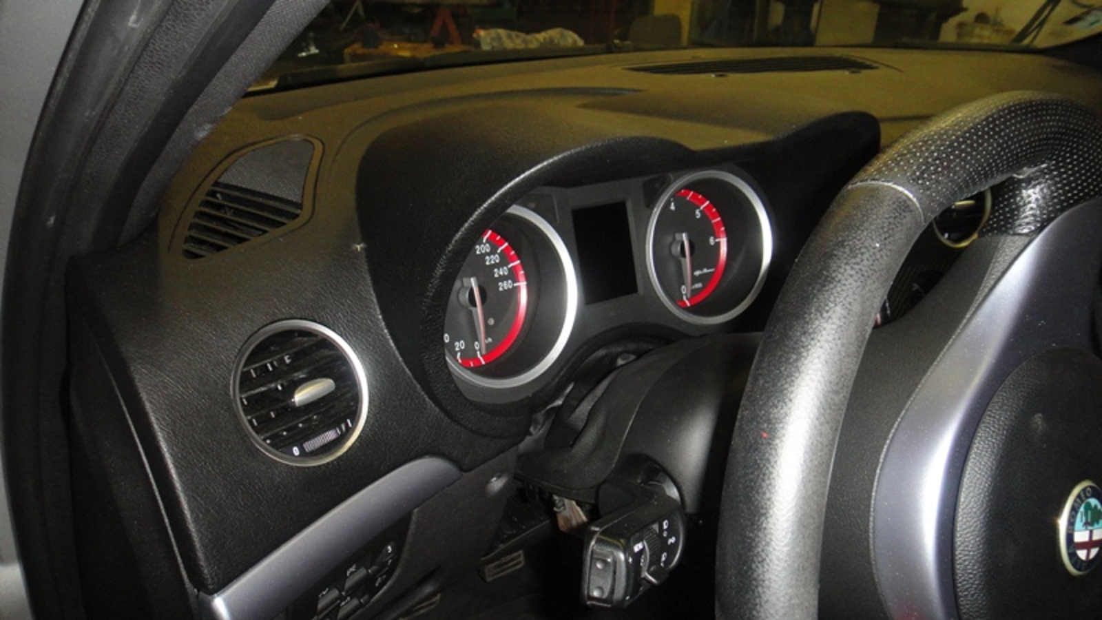

Děkuju. Jsem rád že se to líbí. Tak dnes dodělány budíky na středovém panelu a doladěny hlavní budíky. Ručičky šli seřídit i na tom středovém panelu celkem bez problému a svítí to jako původní osvětlení ,akorát se změnila barva těch obroučků jinak vše zůstalo v původním stavu Viz. foto

Čím jsi pak přetřel ty maximální hodnoty otáček a vody?

To jsem nepřetíral je to udělaný ze stříbrný folie ( samolepící tapety, imitace hliníku).

Co si pamatuju, dorazy tam sice jsou, ale kdyz rucicku vyndas, tak se osicka jeste pootoci. Nebo vyndat/pretahnout doraz a udelat si rysku tam, kam se rucicka dostane (nejlepe ve svisle poloze - i to na to ma vliv) a pak vratit zpet na rysku. Vim o cem mluvim, sam jsem par budiku uz predelal (159 ale ne)...

Samozřejmě jsem to netrefil na 100% hned ,ale nastavit ty ručičky na původní hodnotu ,to bylo to nejlehčí z celé té předělávky budíků.
