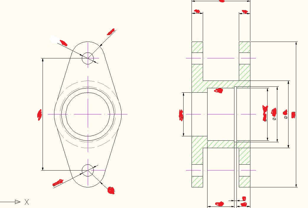

Michal: Mezikus do třmenu jako u zagata
Re: Hondzik - Alfa Romeo 75 2,0 TS (1989)
něco málo, po dovče ukážu snad hotovej kus. Majitelé 75 asi pochopí kam to patří na Wattu, půjde to na ložiska. Kdyby to někdo chtěl s rozměry, tak SZ. Nechce se mi tady vyhazovat jen tak moje práce.
+ hotový výkresy mezikusů na zadní třmeny

ty mezikusy na trmeny mas z jakeho matrosu?
leteckej dural

Po odborné diskuzi s Petrem jednoduchý závěr: V přímém směru je to ok, otázka co to udělá při pokusu o dori dori nebo jízdě na krev. Pokud jsem někde udělal botu, bude to rána a Alfa poletí vzduchem kure*sky daleko...
Testing bude na letišti

ne, teď vážně. Mělo by to k ohledu na materál být dimenzované víc než klasika
- Příspěvky: 4915
ale u klasiky jsou razy tlumene silentblokama, tu to bude natvrdo, ale osobne bych se toho nijak nebal, na zavodni auto to bude OK

Může mi někdo jako neznalcovi konstrukce 75ky prozradit, kam to přijde?
- Příspěvky: 4915
origo je to vse na silentblocich, takze urcita vule tam je a kdyz je to tam uz 25 let, tak ten zadek jakoby lehce plaval, ale neni to nic tragickeho. Hondzik se tomu chce vyvarovat a vse to chce dat natvrdo na loziska = zadna vule
za 25 let to spíš vše zatuhne a zarezne a hýbe se to pouze deformací v gumě. Co jsem sundaval Watt na pár alfách, většinou je to tak srostlý že to vezmeš za jedno táhlo a ani se to nehne a drží to tvar jako na autě.
Zbytek bude na uniballových stavitelných tyčích, centrální uložení taky uniball. Tak jsem zvědav co rupne
chtělo by to udělat maznici pro domazávání
jinak dobrá práce
jinak dobrá práce
Tak já to mám v podstatě stejně, jen jsem to udělalz toho původního plechovýho. Dostalo to bronzový futro, samo, že maznici a obvařil jsem to kolem dokola. Do těch původních tyči jsem dal unibally. Zadek má takový bezprostřední, netlumený reakce, na nerovnostech to rachotí.
maznici jsem vypustil. Za A je to na ložiska za pár korun, za B to auto najede určo do 3t ročně většinou za sucha, za C protikus ( osazení na čep) a podložka pod matku co to přitahuje je velikostně uzpůsobena. Tudíž by mělo jít o " uzavřenou" konstrukci kterou namažu a nechám namazanou. Funguje to takto na kole ( Hampi nečte) , nevidím proč by to nefungovalo zde. Navíc co bych mazal? 1-2mm po průměru prostoru na kterým je ložisko odkrytý?
