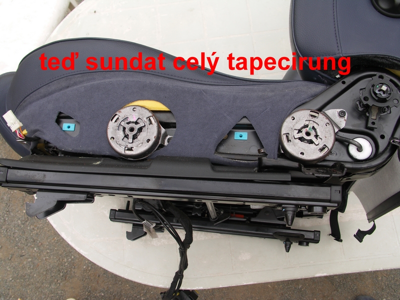

Tak jsem se konečně pustil do opravy nefunkčního vyhřívání.
Zdálo se mě to hodně náročný když jsem to rozdělával, ale není to tak hrozný klidně bych rozdělal další.
Zde je postup činností:

tie pasky som daval aj ja este na 156 ;-)tam som uz daval karbonove
Re: MC - Alfa Romeo 159 (6/2006)
Příspěvek od cendler » 31.7.2012, úte 09:57
Přesně tak se to dělá, pškná práce, taky jsem si stím v zimě užil, když jsem dodělával vyhřívání. :smt023

Taky mě to čeká až bude trocha času.
Dobrý návod.Děkuji :smt023

to mcernoch: Pekna pracicka, vyhral si sa s tym... :smt023
Aspon mam konecne predstavu, co sa tam kazi... Chvala bohu, ze "len" drot.
Příspěvek od cendler » 31.7.2012, úte 20:57
dá se to na první sedačce se učíš, druhou máš hotovou běhěm chvilky, kupoval jsem karbonové koberečky na ebay a fungují skvěle
