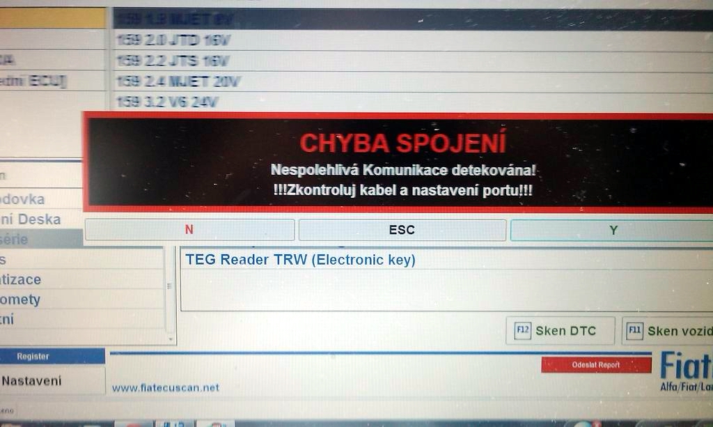

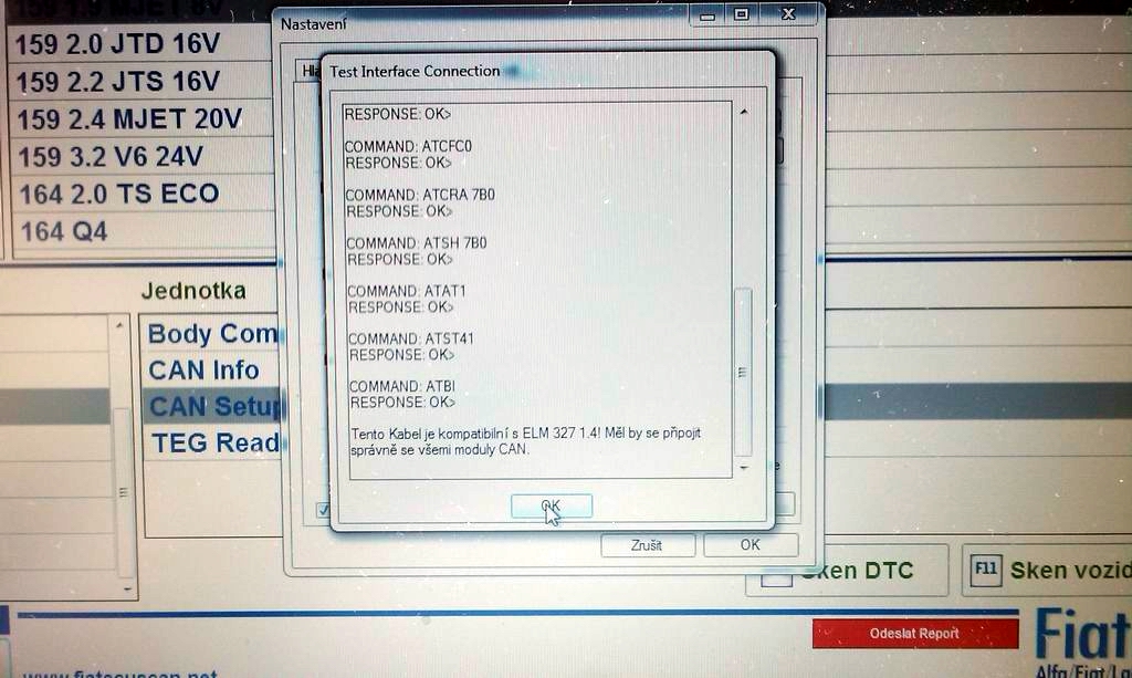

nenapada niekomu, preco mi nefunguje fes, mam to na sedmicke, skusal som vsetko mozne, rezim administrator, kompatibilita, ine usb, reset ... ale spusti mi len motor, no potrebujem ist do proxy

a bred tym ti slo peoxi? aku mas nastavenu latenci?

jurki888 píše:a bred tym ti slo peoxi? aku mas nastavenu latenci?
nie ani predtym, jedine motor, ako ine som ani neskusal, vymazal som len chyby, ale teraz bol dovod skusit aj proxi, tak som sa s tym hral a hral a nejde to stale, teda stale to iste, ide jedine motor - ze ked dam pripojit, tak sa pripojim
latenciu som skusal aj mod vysokej latencie, rychlosti pripojenia hadam vsetky

Příspěvek od cendler » 5.8.2012, ned 16:56
vlastne : špatný kabel, ty kabely co jsem vyráběl já, tak fungují dobře

cendler píše:vlastne : špatný kabel, ty kabely co jsem vyráběl já, tak fungují dobře
hm, tak to mam stastie, kupil som si na odporucanie tento: http://image.made-in-china.com/4f0j00le ... 27-USB.jpg
asi uz nevyrabas, resp. nemas, alebo nevies, co by mohlo byt na tomto zle, ho rozoberiem, prip. daky odporucit, dik :D

riprex
Příspěvky: 2905
Příspěvek od riprex » 5.8.2012, ned 17:45
Mám obdobný, ale do USB, sériáky už dnes na noteboocích moc nejsou k vidění. Jinak je i možné, že ten kabel má jiné elektrické zapojení. Ti číňani se s tím nemažou a pokud to neodpovídá standardu ELM 327, tak to nemusí fungovat správně. Zkus googlit a najdeš určitě nějáký návod na úpravu resp. opravu kabelu.
jurki888
Příspěvky: 919
Bydliště: Nitra
Příspěvek od jurki888 » 5.8.2012, ned 18:24
je to vadna seria kablov na stranke fiatecu je navod ako to opravit inak ja mam ten zeleny ide je tam vydet ako su tam dorabane nejake odpory a teraz som kupil za 30 taky oranzovy bluetoth elm a je to lepsie ziadne kable ;-)
vlastne
Příspěvky: 102
Registrován: 24.5.2012, čtv 18:29
Bydliště: Zvolen
Příspěvek od vlastne » 5.8.2012, ned 20:01
sorry chlapi, som si nevsimol, ze je serial, jasne, aj ja mam usbckovy, ten navod na opravu, hodte prosim link, nech nehladam :)
