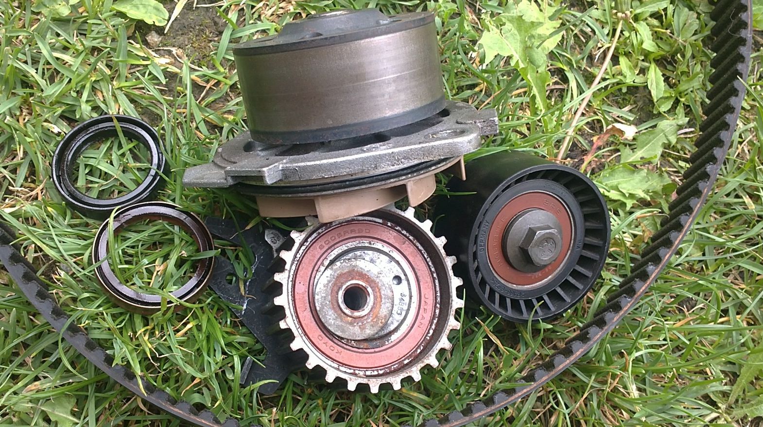

tak co bolo uz na case? :D inek ten remen (znacka FPT?) co tam bol mal len jednu znacku

No zadna tragedia mal sem tam vedsu vrazdu povedal bych na doraz, toto vypada este zanovne ale nove je nove.

Vodící hoď do krabičky a jdi vrátit :-D
Z čeho jsou ty dva O-kroužky nalevo?
Re: ROZVODY 1.6,1.8,2.0TS a 2.0 JTS - prostě řemeny po itals
Příspěvek od Danni » 13.8.2012, pon 22:21
tiez som cakal horsie veci a povedal by som ze mi stacilo vymenit len remen pre istotu... inak pumpa tam bola febi kladky INA a remen FPT a ja tam teraz dal tiez INA, gates a graf
- tak ten hnedy je z kluky a ten cierny z vyfukovej vacky... tiekol cez ne olej a ked som ich natiahol tak som videl take miniaturne prasklinky po celom obvode... teraz uz snad bude klud

Danni, ty kladky jsou nové a FPT je originál řemen (Fiat Power Train)

Zbytečná určitě ne, sice by asi stačil jen řemen, ale zase prostě když už někdo šetří na rozvodech tak na čem pak nešetří?
Já měnil teďka nedávno na 147 co měla najeto kolem 30tkm. Kladky uplně v pohodě, ale řemen docela slušně popraskaný a majitel byl nakonec rád, že to nechal udělat.
