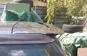

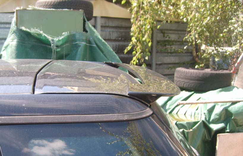

Vite nekdo, jak se demontuje /jak je pridelane/ kridilko viz foto?

Já ho mám lepené.Z té minulé,co ho měla, jsem ho odřezával strunou.
