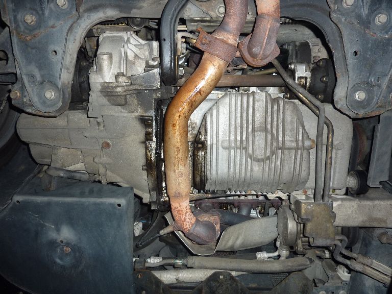

Příspěvek od Michal_Plzen » 4.9.2012, úte 19:10
Tak se mi povedlo to konecne zkouknout ze spoda...
...ale moc mi to k idetifikaci zavady nepomohlo. Auto nejde nastartovat a kdyz ho tlacim se zarazenou rychlosti, tak jede jako na neutral... :(
Jedine co jsem zjistil...odkud sel ten olej - spojnice mezi motorem a prevodovkou .. :smt102

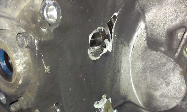

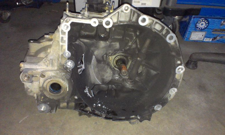

Michal_Plzen
Příspěvky: 403
Re: Michal Plzen - Alfa Romeo GTV 3,0 V6 24V (1999)
Příspěvek od Michal_Plzen » 18.10.2012, čtv 20:58
George.KHE píše:tady máš přibližně týden staré informace o ceně Q2

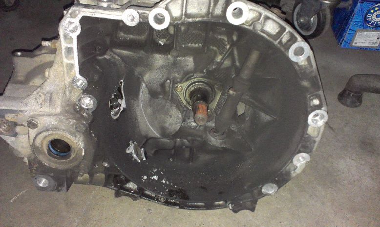

Dekuji za nastrel.... dnes se to potvrdilo. Diferak je v haji a prevodovka rupla. Zitra prihodim foto.
Vypada to ze ten dif. dam origo obyc. pokud se jezisek nepochlapi. Ted je otazka, zda se bude dat zavarit obal prevodovky nebo shanet jinou. Prijimam nabidky :-D

Příspěvek od Michal_Plzen » 19.10.2012, pát 05:35
Pridavam foto ...
ex Peugeot 205 1.9 Gti
ex Opel Kadet 2.0 GSI
Příspěvek od Ladin 164V6 » 19.10.2012, pát 09:50
No, to je uplne stejny jako jsem to tenkrat videl ja. :D Pokud ta spajz radila OK, tak bych to zavaril, nic ji nebude...

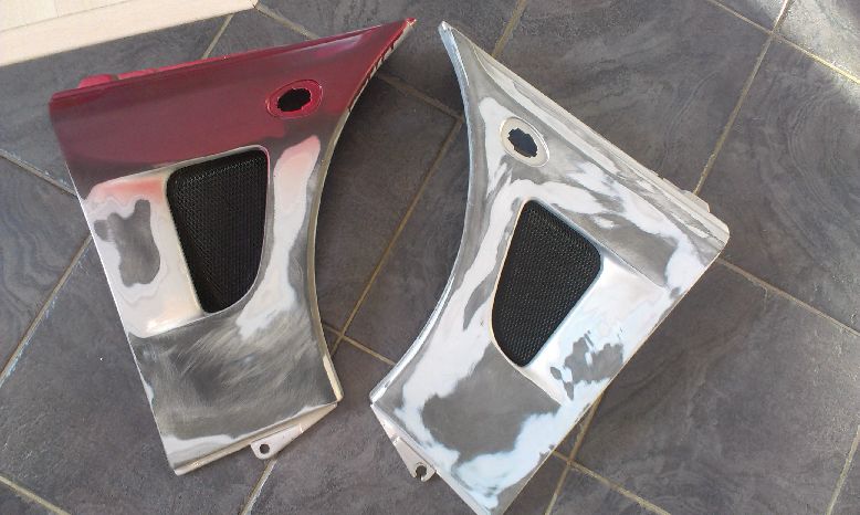

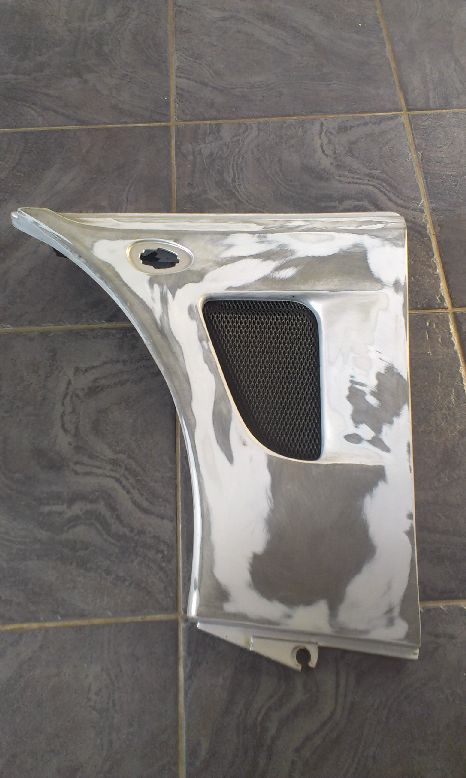

Příspěvek od Michal_Plzen » 16.12.2012, ned 14:19
Tak nova prevodovka (oprava) se zatim neresi ... ale jezisek preci jen nezapomel...
CUP Kit je kompletni ... :smt026

Michal_Plzen
Příspěvky: 403
Příspěvek od Michal_Plzen » 19.12.2012, stř 18:07
Mydrett píše:paráda :smt007 to musím vidět naživo! to sis dělal sám?
Neblazni, ne ne ne ... je to original z CUP verze a trvalo to dva roky shaneni nez jsem to za rozumnou cenu koupil ...
Jeste predat lakyrovi a na jare to tam supnout.
