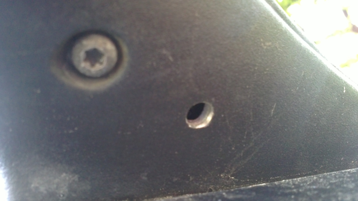

Zničeho nic mi teploměr v autě začal udávat nesmyslné hodnoty.Bylo -5 a ukazovalo mi to 30.Jde to nějak resetovatnebo něco podobného:?díkes

Není to resetovatelný. Bude v háji termistor ve zpětným zrcátku. Stačí koupit ten termistor a napájet ho do zrcátka a dostat na místo původního.

Je, hodnota tuším 12 kohm, akorát si už nepamatuju jestli to byl NTC nebo PTC. Stojí to pár korun.
Re: Teploměr
Tak je to NTC...

hladal som ze preco to ukazuje take chu***, rozobral som spetak a pozeram ze tam stoji voda a nema ako vytiect tak som s tym urobil kratky proces... prestriekal som kontakty a uz to ukazuje pomerne doveryhodne udaje

Dělal mi to kontakt ve dveřích u ŘJ, jestli ji tam 156 má stejně jako 147

není ve zrcátku ale na pravé straně pod zrcátkem je takový caplík koukající ze zrcátka je jen na pravo a to je ono je tak 0,5cm dlouhý zaoblený.
