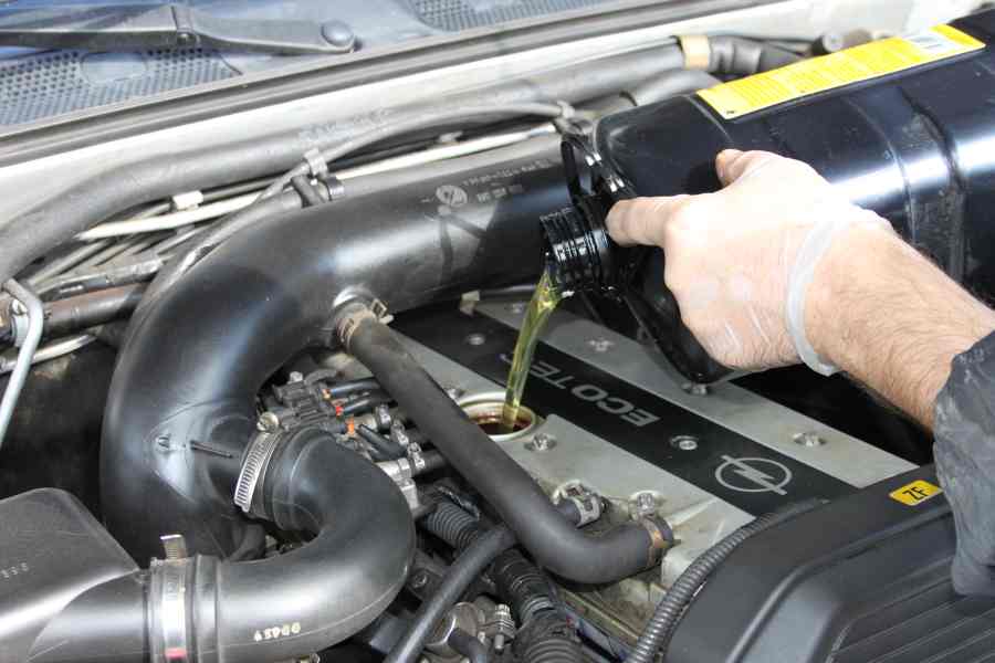

Tady je AGIP racing 10W-60 při nalejvání do Frontery..
