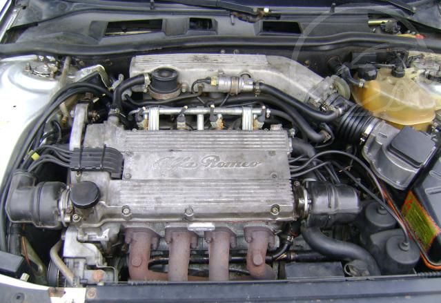

Tak jinak, motor na obrázku č. 1 je 16V, na obrázku č. 2 8V, tak co máš pod kapotou?
č. 1: č. 2:
č. 1: č. 2:

Tak je to nakonec s tím starším víkem.
