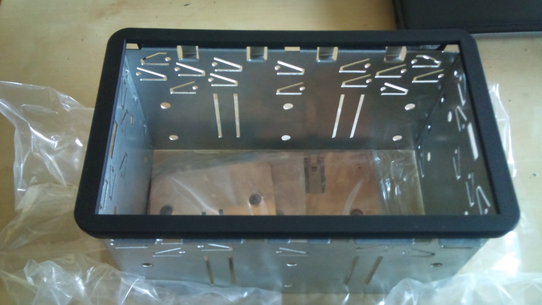

Ahoj kluci, kdo uvažujete o výměně origo rádia za 2DIN navigaci tak nabízím nový distační rámeček za dobrou cenu. Objednal jsem si ho a nepoužil. V případě zájmu sdělím cenu a zašlu.

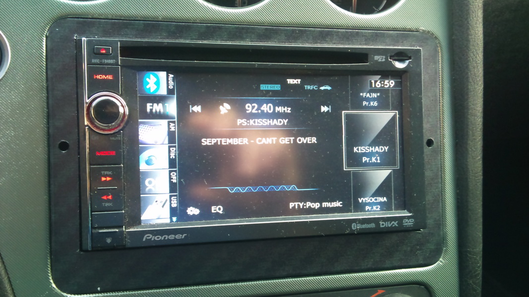

Tak konečně se můžete mrknout na výsledek výměny origo navigace za Pioneer včetně rámečku .. :-)
AR 159 SW 1,9 JTDm 110 kw, DPF off, decentní chip 110 -> 125 kW, 320 -> 360 Nm :-)
Re: Alfa 159 Navigace, pokec, rady, vše kolem...
Vyfoť celek, takhle zatím nic moc..

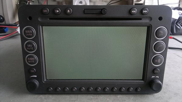

Tak hosi budu potrebovat poradit. Cele vlakno jsem si procetl, ale muj problem to nevyresilo. Pri zasunuti klicku do zapalovani by se melo zapnout radio ne ? U me se zapne 1 z 50ti pokusu pri vlozeni klicku. Pri nastartovani nabehne jak, kdy. Pokud nenabehne pri nastartovani, behem jizdy uz zapnout nejde. Musim vypnout motor a znovu nastartovat. Nekdy to nabehne pri 1startu nekdy az pri druhem, ale obcas musim startovat treba 4x.A to moji italce asi mus naprospiva ....
Jako voditko bych vam mohl napsat, ze na palubce me problikava stav ujetych km, coz jsem se zde docetl, ze se jedna o nejakou elektro zavadu v aute (podle me to bude to radio). Dale v radiu neco "praska". Asi me kazdy da za pravdu, ze popisovani pazvuku v aute je slozite
ale v tom radiu proste neco lupe. Kdyz nastartuji a radio se zapne pazvuky z radia prestanou.
Co uz jsem zkousel : odpojeni AKU (restart ) nic
vytahnuti radia z desky a prekontrolovani konektoru ( vse vypada OK )
Pokud ma nekdo nejaky navrhy piste
rad bych todle nejak elegantne vyresil, abych nemusel navstivit AR servis a vyplacnout tech 13000 za 2denni praci

Boy píše:Tak hosi budu potrebovat poradit. Cele vlakno jsem si procetl, ale muj problem to nevyresilo. Pri zasunuti klicku do zapalovani by se melo zapnout radio ne ? U me se zapne 1 z 50ti pokusu pri vlozeni klicku. Pri nastartovani nabehne jak, kdy. Pokud nenabehne pri nastartovani, behem jizdy uz zapnout nejde. Musim vypnout motor a znovu nastartovat. Nekdy to nabehne pri 1startu nekdy az pri druhem, ale obcas musim startovat treba 4x.A to moji italce asi mus naprospiva .....
Jako voditko bych vam mohl napsat, ze na palubce me problikava stav ujetych km, coz jsem se zde docetl, ze se jedna o nejakou elektro zavadu v aute (podle me to bude to radio). Dale v radiu neco "praska". Asi me kazdy da za pravdu, ze popisovani pazvuku v aute je sloziteale v tom radiu proste neco lupe. Kdyz nastartuji a radio se zapne pazvuky z radia prestanou.
Pokud ma nekdo nejaky navrhy pisterad bych todle nejak elegantne vyresil, abych nemusel navstivit AR servis a vyplacnout tech 13000 za 2denni praci
Když jsi vytáhnul radio a odpojil konektor - problikával na palubce stav ujetých km?

hmm todle me nenapdalo. Ospojeno jsme mel, ale na palubovku jsem se nekoukal, zitra se na to mrknu a dam vedet.

Boy : šel bych po tom rádiu, aby ti přestaly blikat km, musíš udělat diagnostiku a proxi delimitaci, ale to praskání a blbé zapínání, bude problém v rádiu, takže nějakému opraváři, nové nemá smysl kupovat
to MCERNOCH : radio jsem odpojil prakrat jsem to zkousel nastartovat, ale bohuzel stav ujetych km blika porad
to se me nelibi
to Cendler : dignostikou me nedavno projeli auto, ale nic tam nenasli, tak nevim jestli meli spatny program nebo co. A k te "proxi delimitaci" mohl by jsi me to nejak priblizi oc jde ?

No co mě napadá je odskoušet rádio na stole - nasimulovat zapnutí klíčem.
Na jednom pinu je stálých 12V a to slouží když chceš zapnout rádio pouze tlačítkem na rádiu bez vloženého klíče.
Musíš tedy najít na který pin jde 12V po zapnutí klíče - Toto napětí ti potom spíná rádio
Když to najdeš, tak to připoj na 12V zdroj a několikrát po sobě to zapneš a vypneš a uvidíš jestli se ti rádio vždy rozjede nebo ne.
Pokud to bude fungovat, tak je rádio dobrý.
Když to budeš mít venku, tak vyfoť ten konektor který jde do rádia
Dej vědět jak jsi dopadl a budem pokračovat dál, protože to může být v propojení mezi rádiem a palubkou
a nebo ti to vypne nějaká špička při startování.

Ahoj, nejsem si jitý, ale když jsem dopojoval origo navigaci, tak jsem musel kabel od klíčků dotáhnout, bo originální rádio signál vůbec od klíčů nebere - vše řeší od Can-busu.
