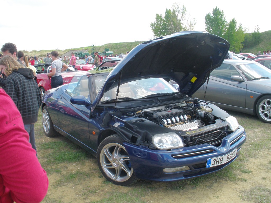

Ale k tématu jaky motor vybrat.
Vzhledem k tomu že jezdím s GTV 2.0 V6 TB a táta má Spidera 3.0 V6 tak mám co srovnávat.
alfaromeo1 Spider 3.0 V6 12 ventil (141 kw) X alfaromeo1 GTV 2.0 V6 TB (148 kw)
3.0
Motor má neuvěřitelný zvuk. Motor táhne v celém spektru otáček. Spolu s rovnoměrným nárůstem výkonu narůstá i zvukový projev šesti válce.
2.0 TB
Pokud motor nemá více jak 2500 otáček, auto prakticky nezrychluje. Vše se ale mění v momentu kdy se pořádně roztočí turbo, mezi 2500-3000 otáčkami přichází úžasný nárůst výkonu. Zvukový projev je tichý pod hranicí 2000 otáček, nad 2500 je zvuk srovnatelný s třílitrem, co do hlasitosti a projevu. Krom tedy drobného syčivého rozdílu.
Zatáčky:
Pokud se 2.0 TB roztočí před zatáčkou není problém, v momentu když se blbě zařadí a motor ztratí otáčky z rychlého průjezdu se stane pomalý... 3.0 nemá problémy tohoto typu, výkon má pořád k dispozici a díky tomu je jízda přirozenější.
Spotřeba:
Spotřebou jsou si oba vcelku podobni. Při příjemné jízdě si oba vezmou přes 10 litrů. Při rozumné, jízdě která je u bou dosti těžkou záležitostí, si 2.0 TB vezme v průměru o 1-2 litry méně. A to jak po městě na krátké vzdálenosti tak i na dálnici.
Pocity:
Pokaždé když nastartuji 3.0 V6 chci se smát. Pokaždé když ho vytočím a cítím, že se motor směje se mnou připadám si jak malý dítě... Turbo není horší motor, je jen jiný. Při řízení 2.0 si připadám jako bych v ruce držel střelnou zbraň, o které ale vím jen já. Ne že by ten pocit byl špatný...
Oba motory mají něco do sebe... na normální ježdění mi přijde vhodnější 2.0 TB, nižší spotřeba a "tichá jízda" při nízkých otáčkách z něj dělají denně použitelný auto. 3.0 je prostě 3.0 Je to čirá šesti válcová radost, kdo řídil ví o čem mluvím. Kdo neřídil ať to zkusí.
