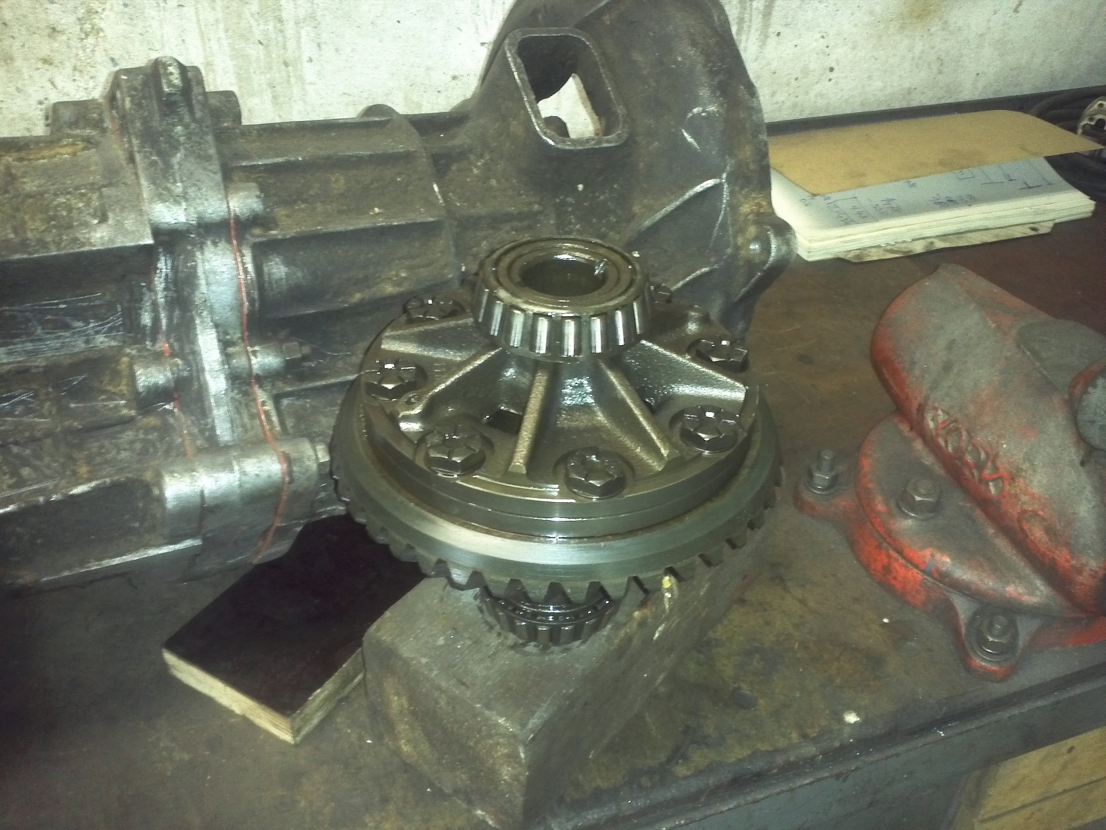

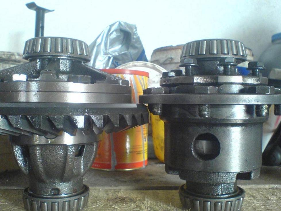

číslo difecu nikde nejni, měl jsem na mysli číslo stálého převodu
ale na tenhle převod by měl jít napasovat samosvor- mám dvě tyhle převodovky a ještě jsem se k tomu nedostal
EDIT: a vede mě k tomu tato fotka:
chce to sehnat ještě samosvor
zeptej se čínana v praze jestli ta převodvoka v jeho 2,0TS s dieslovým motorem je z TSka- jedu k němu, tak bych jí mohl přivést a pak nějak posalt do brna
kde je TSko a 2,4Td z alfy 90
