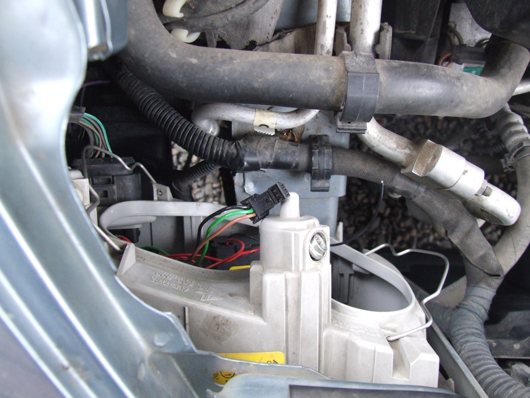

nemôže mať vplyv na tie blikajúce km aj nefunkčné naklápanie predných svetiel ?...lebo tam mám určite odídené oba motorčeky ( som ich rozobral a je tam dreváreň ....- a či je nejaký problém ešte bližšie k ovládaču zdvihu som neskúmal ) a to blikanie začalo možno v čase, ked prestalo fungovat naklápanie...

ak som Ťa dobre pochopil, píšeš, že motorky vplyv nemajú, ale ak do nich ani nejde šťava z ovládača, tak nefunkčný ovládač by vplyv na blikanie km mohol mať ?....edas píše:motorky naklápění světel na to vliv určitě nemají. Pokud do nich jde šťáva, je závada pouze v samotných motorcích.
...my sme totiž jedno napájanie motorku merali - čiže priateľ držal v ruke prívod ku motorku ( sú tam 3 piny ) a postupne ich všetky meral tzv. mix 1-3,1-2,2-3 a ja som zároveň "preklikával" ovládač naklápania svetiel ( keďže netuším, aké by mali byť napäťové hodnoty na prívode k motorku ) a pravda je taká, že sme nenamerali nič....takže mi to dáva podozrenie, že nie je funkčné už samotné napájanie ( ovládač ) motorčeka.
....resp. ktorú položku pri diagnostike by bolo treba pozrieť pre ovládanie naklápania svetiel ak vôbec taká položka existuje ?

Ty motorky to nebudou, taky je mám mrtvé... ve FESu není položka pro naklápění... měl jsem je před dvěma dny rozdělané a máš tam 4 dráty, ne? si myslím, ze kdyz tam není pripojený zbytek obvodu, tak jednotka nepustí proud pro motory... asi diky vlhkosti se v potenciometru udělaly díry pod kartáčkama a potencimetr tak neměl žádný odpor... jsou tam motorky jako na první Octavii a stojí asi 300kč

.... no .....ja tam mám 3 drôty....tipujem, že dva by mali byť pod napätím a jeden dáva iba impulzy na prevedenie úkonu zdvihu hore alebo dole

on vyzerá trochu "opuchnutý" , ale to preto, lebo v tom mieste bola zapichnutá ihla, aby sme mali kontakt s drôtom pri meraní...ináč je ok

a ten urvaný černý vedle ukrouceného šroubu na štelování sklonu a červený na druhé straně?

priatelia....červený a čierny ( nie sú urvané z niečoho ) , ale som ich vyviedol priamo z kontaktov motorčeka, ktorý je funkčný, ale elektronika v tom systéme okolo motorčeka je kaput, resp. viditeľne minimálne IO z Číny alebo Ukrajiny.
no a tak som vyviedol dva káble von, aby som mohol s tým motorčekom hýbať a tak lepšie dostaviť výšku svietiel....
a áno...nastavovacia šruba je v prdeli

problém nebývá ve švábu, ale v potenciometrech, kde se díky vlhkosti vyžerou díry pod kartáčkama a pak je potenciometr jako by ve zkratu... dobré je rozebrat potenciometr a vyhnout trošku kartáčky na nové drážky, ale já to dělal pod mikroskopem, ono to normálně jde docela blbě

Petr147 píše:problém nebývá ve švábu, ale v potenciometrech, kde se díky vlhkosti vyžerou díry pod kartáčkama a pak je potenciometr jako by ve zkratu... dobré je rozebrat potenciometr a vyhnout trošku kartáčky na nové drážky, ale já to dělal pod mikroskopem, ono to normálně jde docela blbě
ten "šváb" vyzeral akoby do pavúka udrel blesk...už od pohľadu nechutné....
takže tam nemalo zmysel niečo iné riešiť a nákup nového IO po preskúmaní v GOOGLE vyzeral v nedohladne.
Objednal som nové komplet motorčeky, do Octavie a som zvedavý....
