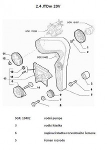

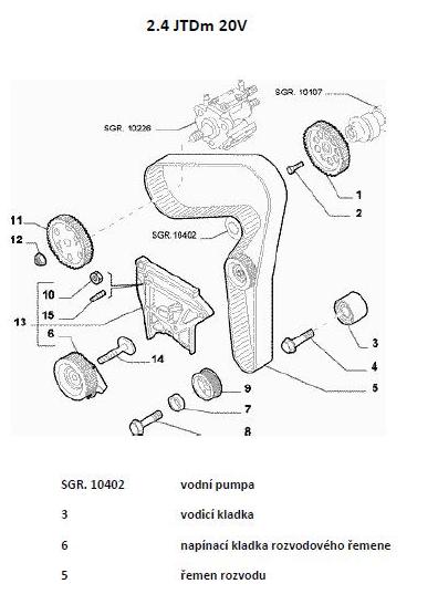

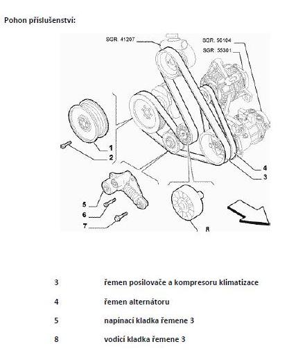

Pro 2.4 takto:
Výměna rozvodů 159 2.4jtdm

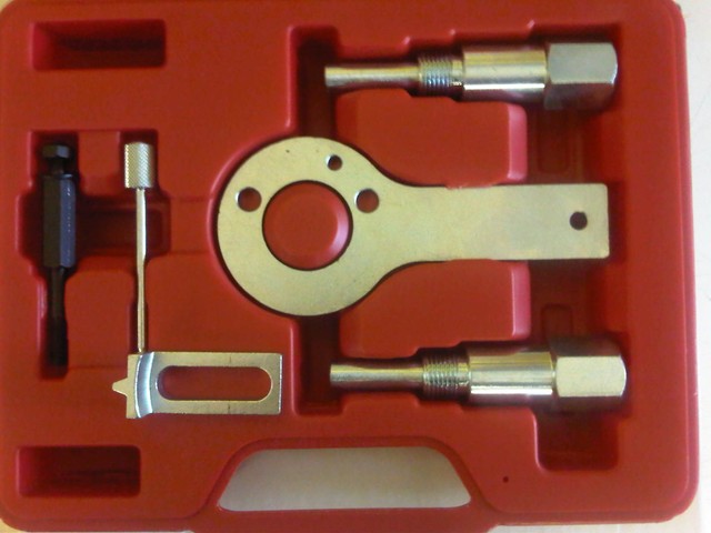

Kde si je sehnal a jak to vypada?pedro m píše:Tanguero:
Teprva ted to bude sranda. Koupil jsem aretacni sadu na 1.9 a 2.4. Ted u tebe delat rozvody bude supercajk / supersafe ;-)

Ebay. Stalo to kolem litru.
