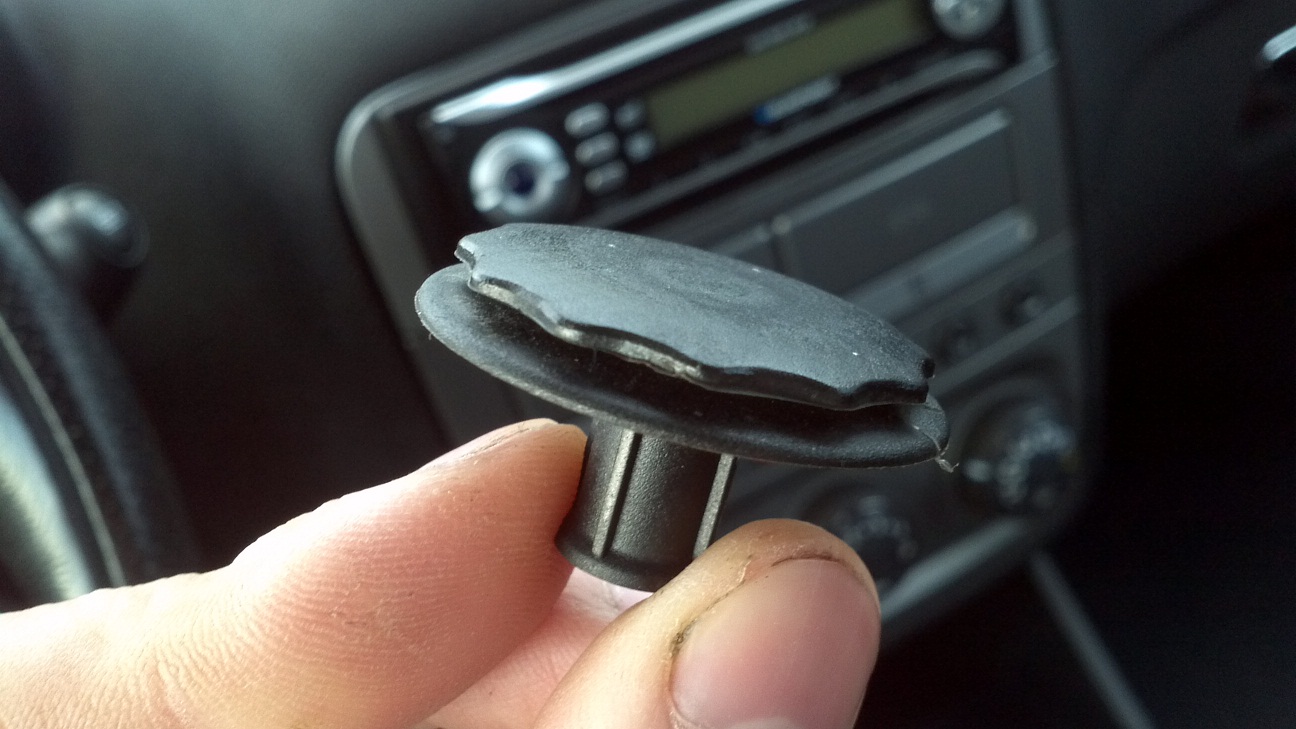

cau, nevite nahodou odkud mohlo vypadnout tohlenc? na mistnim krateru v silnici to vypadlo odnekud z pod volantu :shock:

Tak přesně tohle jsem při úklidu interiéru taky našla a nevím, kam s tím :))

jestli se nepletu, tak toto je plastový šroub na uchycení koberce na podlaze, takže bych se podíval pod volantem, případně u spolujezdce, jestli někde neuvidíš holý šroub.

Příspěvek od Weex » 12.10.2012, pát 09:47
tak od koberce na podlaze to neni :???:
vylozene mi to odnekud spadlo na nohu a na krizovatce sem to pak teprv lovil po zemi :roll:

nemyslím kobereček, ale ten velkej koberec. Právě že u pedálů je koberec tímto uchycen

jooo az taaak, ze by to nekde nahore drzelo, mrknu :wink:

Přesně tak, je to plastová "matice", která se našroubuje myslím u spolujezdce pod kastlíkem na koukající závit :-)
