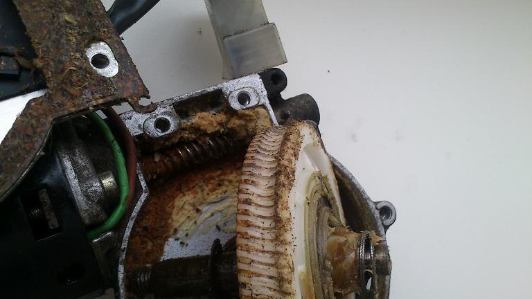

Příspěvek od JP_GTV » 2.11.2012, pát 14:44
Tak jsem konečně rozebral ty stěrače, koukám na ohoblovaný plastový ozubený kolečko v motorku... co je na něm napsáno? Samozřejmě BOSCH:D. Rok výroby 2006, takže už ho někdo měnil a životnost je něco kolem 5 let, super:))

Příspěvek od perry69 » 2.11.2012, pát 14:57
To neni jen tak mozny... To jsi musel mit nejakou hridelku povolenou, nebo tak neco. Soukoli, ktere je v sobe zaklinene jak ma, se takto nemuze snad oholit... Na obranu Boshe, i kdyz je to shit, musim rict, ze lepsi bezraminkove sterace jsem nemel. Co to ale je, v porovnani se zbytkem jejich sortimentu :-D

Příspěvek od enzo156 » 2.11.2012, pát 16:47
Stačí, když si v zimě přimrzlý stěrače pustíš a kolečko je v prd...

Příspěvek od JP_GTV » 2.11.2012, pát 19:23
jj, samozřejmě to nejdřív vyrezlo od motorku, pak tam vznikla vůle a ohoblovalo se kolečko... Ale to je v podstatě jedno, prostě je to rozbitý:D
