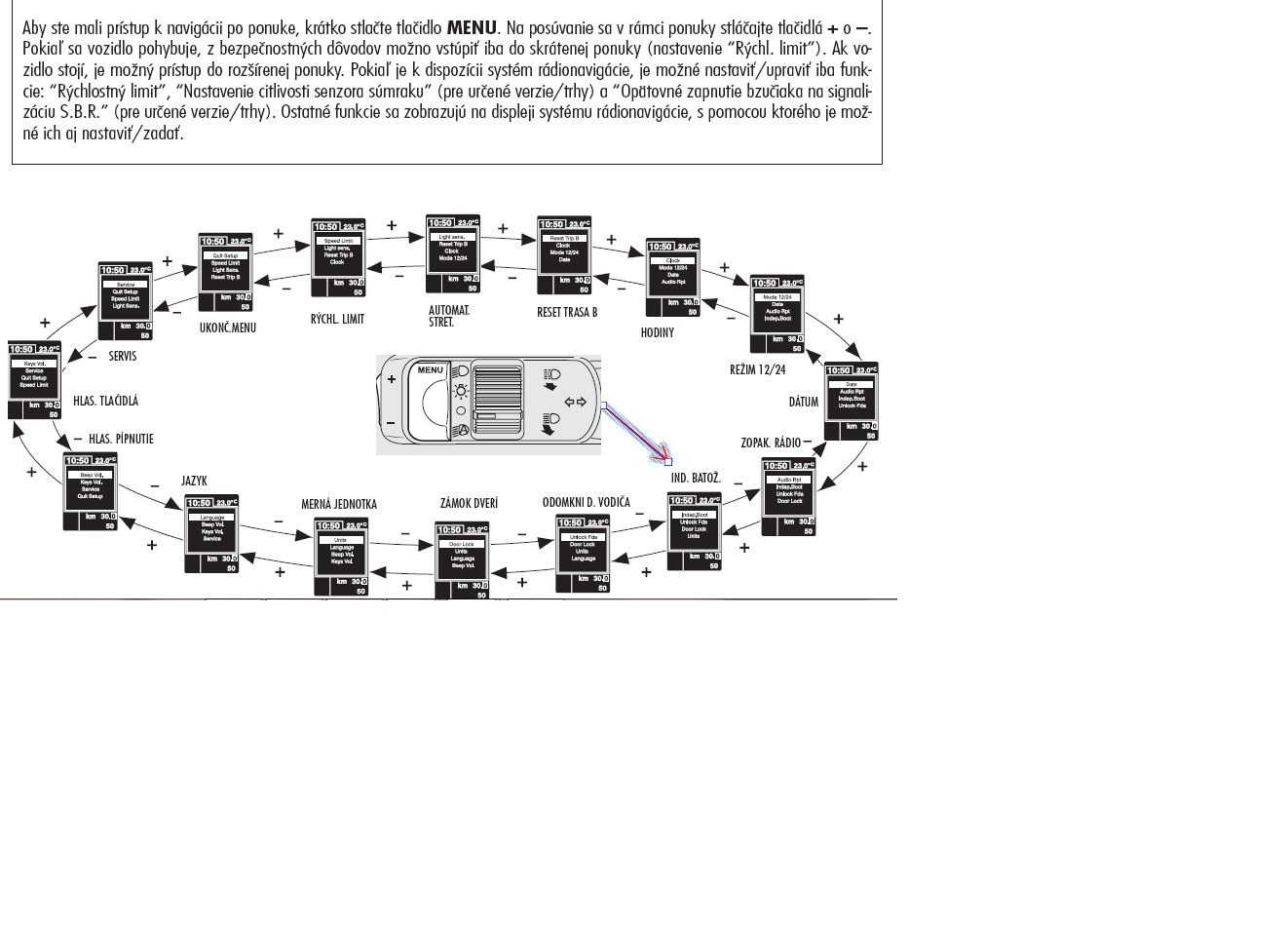

Ahoj
Skus to urobit podla obr.
quote="Rasputin"]envel: to bolo mne? co som pozeral MENU tak letmo, tak vela tam toho na vyber nieje, pokial si dobre pamatam tak len tri polozky, inzetina osvetlenia budikov, potom, lights sens.(to nevim co je), a potoom quit, pripadne este jedna naka polozka, ale urcite nie taka co si napisal. Potom uz len moznosti palubaku ako trip, spotreba.. ale to je druha packa, a potom este tempomat, opat ina packa.[/quote]

to Rasputin: Tak panko sa "hrabe" v menu pocas jazdy, ze?
Ked stojis mas poloziek omnoho viac ako za jazdy a da sa nastavit aj okrem ostatnych odomykanie/zamykanie 5. dveri.
Taky si myslím že to tak bude,jednou jsem vlezl do menu za jízdy a nebylo tam skoro nic a když stojíš je tam plno položek

hehe, mno diky chalani, dnes sa nato pozrem. Bolo mi inak dost divne, ze tak relativne nove auto ma tak strohe menu. U z som cital v tom screene ze ze jazdy je len minimalne menu, ale ja som to pozeral ked som stal. Neviem, mozno bude stacit ked nastarujem/vlozim kluc a nepohnem sa a nabhene to rozsirene menu. Diky chalani za objasnenie, a bolo by fajn keby to bolo len v tom. Dam vediet potom.
edit: tak, prave som vyliezol z auta, a je to zial ako som vravel, stale tam je len to mini menu. Vlozil som kluc, ani som nestartoval a len tie tri zakladne moznosti. Skusal som aj svetla dat do polohy "o" a nic. Pridrzat dlhsie MENU a tiez nic. Nejake napady? Bud tam bude nieco so softom(bolo odstranovane DPF a prepalovany SW) ale to dost pochybujem, skor vylucujem, dalsia moznost, pravdepodobnejsia, problem je medzi sedackou a palubakom, nakolko tieto novodobe serepeticky su premna moc neni
a chvilu mi trva kym pridem nato ako sa v tom orientuvat, alebo ma este napada a to som zatial neskusal, ci sa to nebude dat nastavovat cez display v stredovej konzole. Lebo cez packu sa nedaju nastavovat ani hodiny napr. a viem ze teeraz ako sa menil cas tak pritulka(jej je vlastne auto) ho menila cez stredovu konzolu. To ma napadlo az teraz

Rasputin : pokud tam nic nemáš, tak máš navigaci a celé menu co je u jiných mezi budíky, máš v rádiu, kde se teda všechno nastavuje, tzn. musíš tam vlézt do setupu a tam to nastavit
Tak to neporadím,já mám jen obyč rádio s cd
Škoda Felicia 1,3MPI,r.v.1999
- Rasputin
- Příspěvky: 1969
- Bydliště: Nitra
no, kurna; to je ono, NAVI nevedelo ma to napadnut
takze cez to by to malo ist, ju. Mno pojdem to ceknut a dam echo ako to dopadlo. Bo ja a elektronika v autach sme neni moc dobry kamosi. Nieje to uz taka zabava, ked to na teba hlasy kazdu prkotinu, co nefunguje, co treba vymenit... som zvykli nato ze ked sa nieco posralo na mojej, tak sa chyba hladala aj niekolko dni
