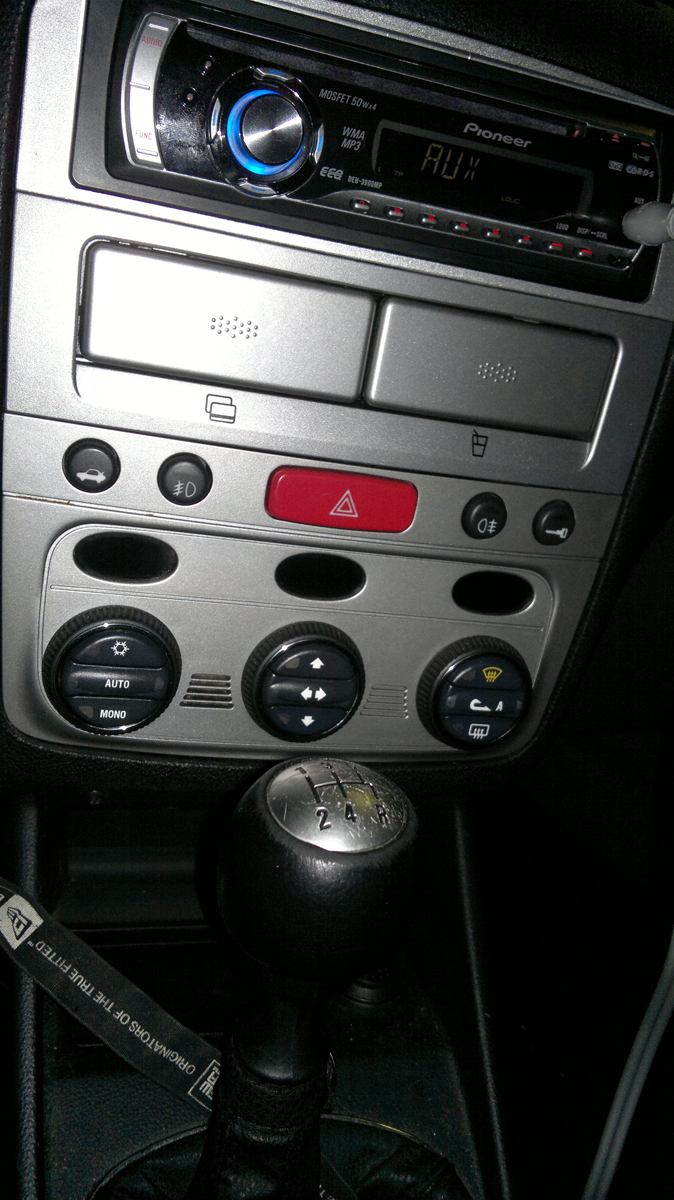

Zdravím,koupil jsem rámeček kolem autorádia,problém je však v tom že tam absolutně nepasuje a navíc je totálně odlišné barvy
Jenže jiný se nedá koupit,nevyrábí se žádný lepší,jak jste tento problém řešily?Divím se že to tu nikde není popsáno

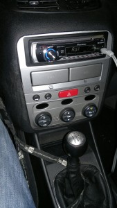

Re: Bose sound system - neoriginální rádio
Tady to máš,tím že nepasuje myslím to,že je dole rámeček výš než to ostatní.Petr147 píše:vyfot to, at vime, o jakem ramecku a barve se tu vubec bavime...
s tím už nic moc nenaděláš, je to čínskej polotovar... bud si vezmes pilnik a nejak si s tim pohrajes, aby to licovalo nebo se na to vykasles, barvu muzes nechat striknout spoulu s panelem... demontaz na pul hodiny
