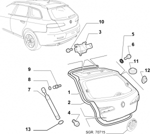

Ahoj, dnes mi odepsali z alfi tohle:riprex píše:On myslí takové ty dvě tyčinky, s gumou na konci co dosedají do těch dvou kulatých děr mezi zámkem a okraji kufru:
Ty tyčinky jsou odpružené a měly by ten kufr přizvednout, když cvakne zámek. Mohlo se ale stát, že už jsou oslabené, nebo zatuhlé. Jejich vadu můžeš zjistit tak, že kufrové víko zavřeš, začneš ho trochu přizvedávat a cvakneš zámkem. Pokud tohle půjde a kufr se bude správně otevírat, nejspíš to bude v nich.
"Kazdopadne to co ste natipovali nie je pruzina ale iba nastavovacia dorazova guma zadných dverí (na obrz.c.4)
Pružiny nie sú na žiadnej AR 159 otváranie zadných 5tych dverí alebo veka kufra u sedanu je zabezpečené pomocou kvapalinových vzpier
S pozdravom"

podle mě se jedná o díl č.4.00flash00 píše:Ahoj, dnes mi odepsali z alfi tohle:riprex píše:On myslí takové ty dvě tyčinky, s gumou na konci co dosedají do těch dvou kulatých děr mezi zámkem a okraji kufru:
S pozdravom"
tak ted nevím co objednat
Pokud je tam ale máš tak je stačí povyšroubovat aby měly vyšší zdvih a musí to fungovat.
Pokud je ale nemáš tak by jsi to musel poznat, protože při zavírání by to byla rana jako dveře od žigula.
Tak znovu... ty dorazy jsou odpružené a slouží k tomu lehkému přizvednutí víka. Kapalinové vzpěry jsou o hodně silnější a udrží víko v otevřené poloze, proto tam taky jsou. Jestli jsi objednal komplet ty dorazy, bude to vpohodě. Díl čtyři si něják neuvědomuju... radši se půjdu podívat a nafotím to.
Tak pro větší názornost jsem to natočil: http://ksv.xf.cz/DORAZY.MOV snad ti to půjde přehrát (ideálně kliknout pravým, uložit jako a otevřít ve VLC nebo Quicktime).
Díl 4 tam opravdu nemám, místo toho jsou tam ty odpružené dorazy. Možná to upravili po faceliftu, ale fakt netušim. Takové jednoduché šroubovací dorazy mám akorát na kapotě.
Naposledy upravil(a) riprex dne 9.11.2012, pát 11:30, celkem upraveno 1 x.
jo jeste sem nic neobjednal, kazdopadne ty dorazi tam ale vubec nemam, kufr zaviram tak ze ho pustim z 5cm vysky jinak je to rana jak pises
takze pockam na tu fotku budu ti hodne vdecnej

tak to bude ten obr.č. 4 dle mého ..... ja vtých otvorech mam jenom diru ve tvaru trojuhelníku ...
Alfa Romeo 159 2.2 JTS High
Technické údaje:
r.v.: 5/2006, 2198cm3, 136kW (185PS) chipTuning 200PS, M6, sedan, 135000 km, Strieborná metalíza
Oficiálny slovenský /////ALPINE SHOWCAR
Viac info a foto: http://www.audio.sk/?page=article&id=339
Technické údaje:

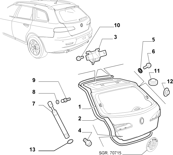

Ten díl čtyři bude jen takovej ten gumovej šroub, tedy aspoň dle toho nákresu. Můžeš to ale zkusit, uvidíš co příjde a kdyžtak si to nevezmeš a necháš jim to (alespoň u nás to tak lze). Jinak, měl bys tam mít ty díry, ty dorazy budou asi v kuse a jen se prostrčí zevnitř a dotáhnou se dodanou matkou zvenčí. Nicméně fakt myslím, že to není ono.
Spíš to bude tohle (díl 3):
Číslo dílu je 60664837
ano ano dil 3 on je ku kaydemu autu nakreslenej jinak ale cislo ma stejny

00flash00 píše:ano ano dil 3 on je ku kaydemu autu nakreslenej jinak ale cislo ma stejny
SEDAN MÁ JINEJ DÍL JAKO COMBY - TO BUDE TEN PROBLÉM
Nikoliv, mýlíš se. Díly jsou stejné, ověřoval jsem to - i katalogové číslo sedí. Oni to prostě jen soudruzi původně asi mysleli jinak a v průběhu vývoje to pozměnili. Jen se zkrátka nikdo neobtěžoval překreslit obrázek. U Alfy si na to člověk asi musí zvyknout, že spousta věcí je trošku jinak. Takové "špunty", jako jsou nakresléné u kombíku totiž nemá a nemá je ani sedan (předface, facelift netuším). Ale aspoň už to není jako dřív, že každé auto bylo vpodstatě unikát
