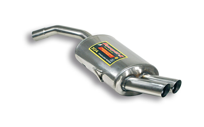

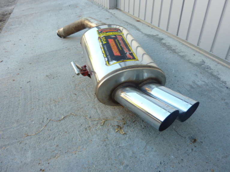

Příspěvek od DannyGT » 17.11.2012, sob 20:36
Mám takový dokaz - je výfuk z GT 3.2 V6 stejný jako u 2.0 JTS ?
Jde mi o tento Supersprint - píše že je z 3.2 V6 ale zdá se mi ta koncovka něak moc zahlá.Díky :wink:

Příspěvek od George.KHE » 17.11.2012, sob 20:59
3.2 bude mít širší trubku než 2.0

Tak to jsi mě moc nepotěšil :( jinak to,že jde tak křivo ta koncovka je ok ?

Ta koncovka je zžejmě OK, podívej se na http://www.supersprint.com

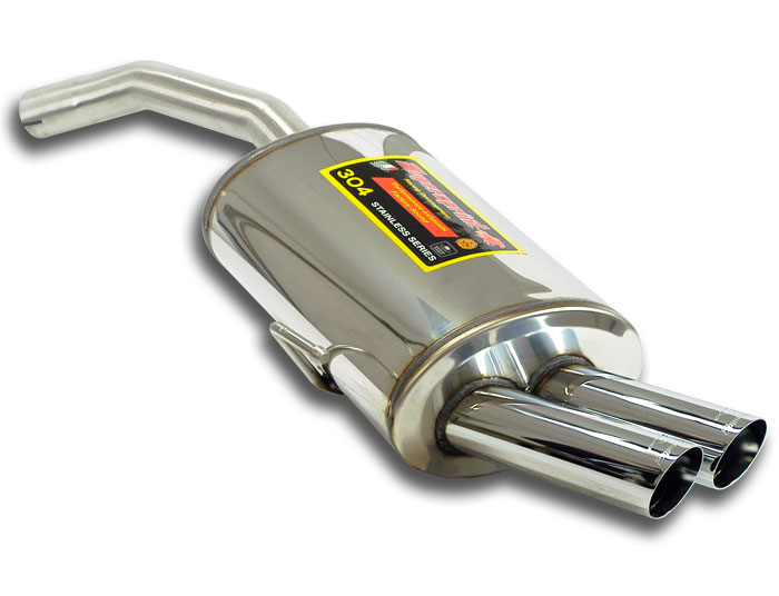

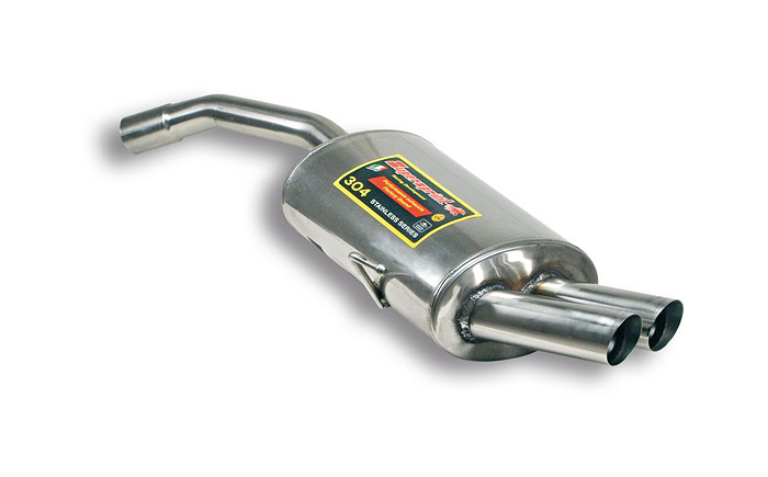

dohnaltom píše:Ta koncovka je zžejmě OK, podívej se na http://www.supersprint.com
Díky za odkaz :wink:
Rozdíl tam něaký je viz.foto takže asi nic :(
3.2 V6:
2.0 JTS
No když mi to tedy nepasne,tak pokud někdo s 3.2 V6 by ho chtěl - je na prodej za cca 8000kč (použitý)

Koncovka je ok. Na 156ku je taky tak zalomena a na aute sedi uplne presne.

Příspěvek od perry69 » 18.11.2012, ned 17:23
Tvarove a silentblokama by meli byt identicke. Trubka je 100% sirsi pro 3.2. Ten duplez byl taky na 3.2 a byla tam dodelana jen prechodka na 1.9. Pak ti to blejsknu. Pokud je za dobry peniz, tak ho vem :wink:
