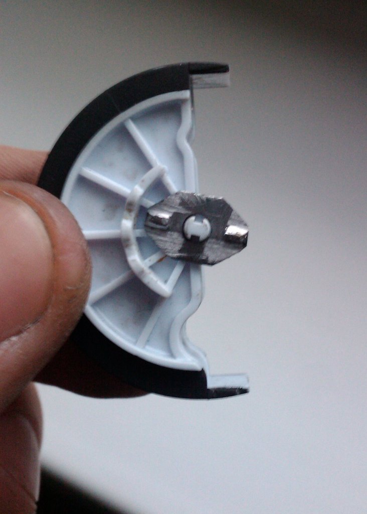

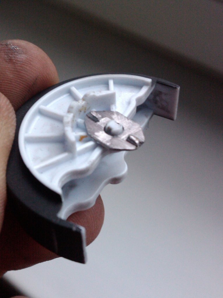

Na diagnostice v AUTORIZÁKU! v HK mi tenhle plíšek taky ztratili, vrátili mi to a ten plast kolem kolečka byl vycvaknutej, neřešil jsem to, jen jsem to nacvak zpět a asi po měsíci jsem zjistil že to nefuguje i když před tim to na 100% fungovalo, na reklamaci pozdě ale mam to přesně jak je to tady na té fotce (na první stránce) akorat teda nechápu co přesně mi tam chybí, nebyl by prosím někdo té dobroty a nevyfotil tu chybějící část nějak názorně abych aspoň veděl co mám shánět? Na jaře mě čeká technická tak bych nerad kvůli tomu neprošel. DíkyPETR159159 píše:Čau,
mám taky jeden problém se světlama. Měnil jsem žárovky na potkávačkách a přišel jsem na to, že mi nejspíš nefunguje náklápění světel (myslím tím to kolečko pod volantem - polohy 0 - 3). Kolečko jsem zkusil vytáhnout a dát zase zpátky, ale bez úspěchu. Připadá mi, jako by tam něco chybělo. Nekoukal jste do toho už taky někdo? Přikládám nějaké fotky, snad z toho něco poznáte. Je mi jasné, že ten plíšek vlevo běhá po tom vroubkovaném osazení na kolečku. Předem dík za pomoc
AR 159 SW 1.9 JTDm
- PETR159159
- Příspěvky: 102
- Registrován: 13.4.2011, stř 19:23
Re: Svetlomety
Mě také na jaře čeká technická a ještě jsem to nevyřešil, v podstatě ani nevím jak, nemůžu to sehnat. Měl by to být jen nějaký měděný plíšek. Také jsem ho neviděl, ale určitě by šel vyrobit. Nemůžete někdo hodit fotku a zkusit to třeba poměřit a vyrobit nějakou skicu? :-) Byl bych moc vděčný. Díky

ahoj,v inzerci se prodava jedna 159 na dily,zkus se optat jestli ten bazmek nemassvd píše:Na diagnostice v AUTORIZÁKU! v HK mi tenhle plíšek taky ztratili, vrátili mi to a ten plast kolem kolečka byl vycvaknutej, neřešil jsem to, jen jsem to nacvak zpět a asi po měsíci jsem zjistil že to nefuguje i když před tim to na 100% fungovalo, na reklamaci pozdě ale mam to přesně jak je to tady na té fotce (na první stránce) akorat teda nechápu co přesně mi tam chybí, nebyl by prosím někdo té dobroty a nevyfotil tu chybějící část nějak názorně abych aspoň veděl co mám shánět? Na jaře mě čeká technická tak bych nerad kvůli tomu neprošel. DíkyPETR159159 píše:Čau,

Re: Svetlomety
Vy to berete na lehkou váhu,
ale kvůli tomuhle plíšku od toho kolečka už dvoum členům tohoto fóra reálně hrozí že neprojdou technickou. Takže budu opravdu strašně vděčen pokud někdo zdělí k tomuto plíšku bližší informace. Vím že za vděk si nic nekoupíte ale ten pocit Vás bude ještě dlouho hřát.

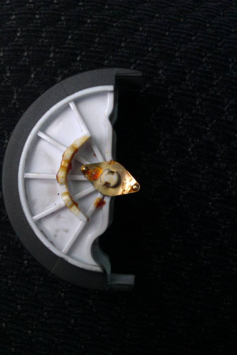

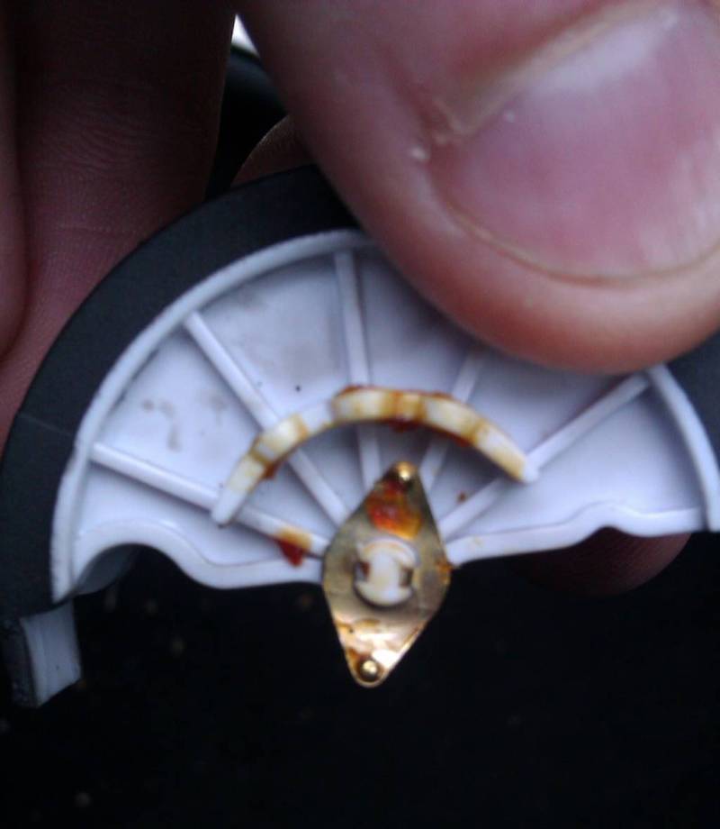

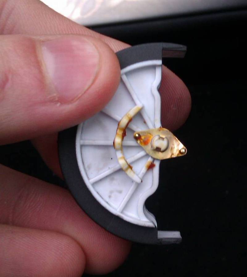

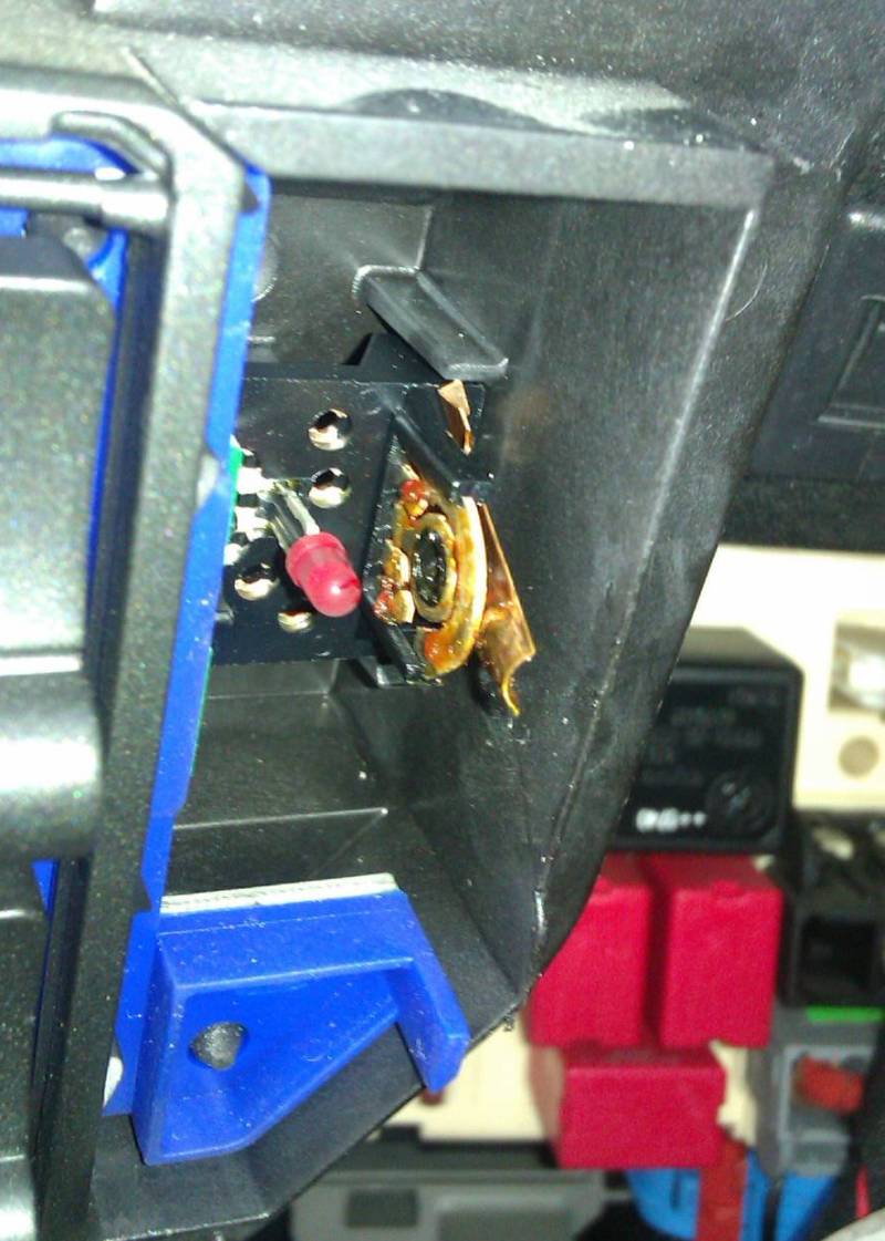

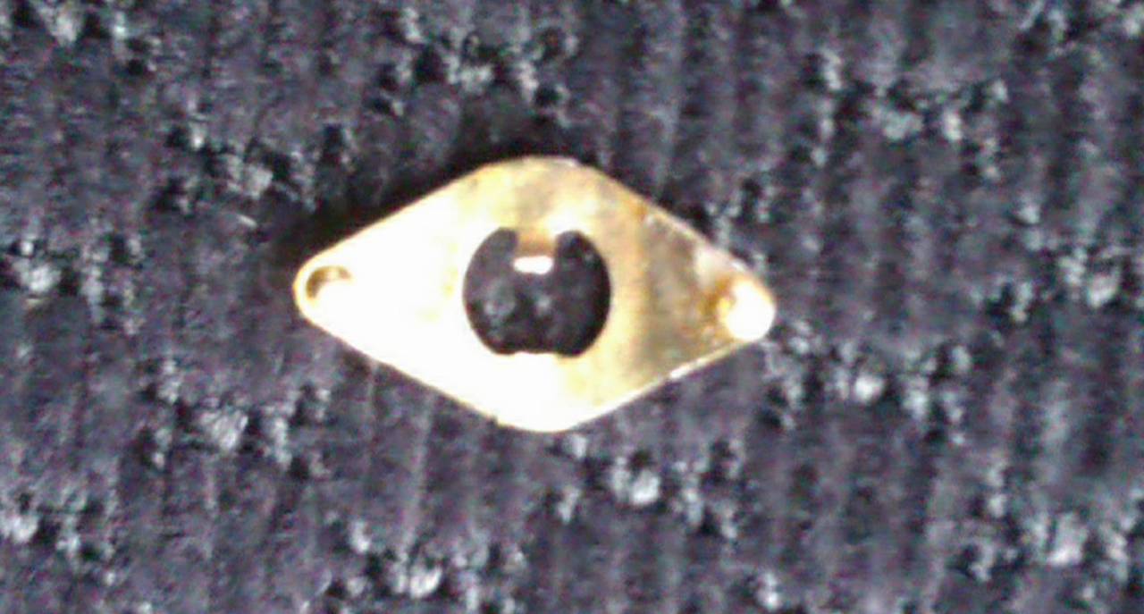

Takze, ked je vas uz tak vela, tak som vam to dnes bol odfotit, zvlast ked som to slubil niekomu tak tu mate nejake foto aj ked iba telefonom takze kvalita niektorych nic moc..
Snad je to co potrebujete
Re: Svetlomety
AR 159 SW 1.9 JTDm
Re: Svetlomety
diky za tu foto, idem hned zistit z coho by sa to dalo urobit
kupit sa to zrejme neda, jedine ako komplet spolu so zapinanim hmloviek

To jo, to rozjeď, já se taky o jeden kousek hlásím
Re: Svetlomety
ssvd: To víš, já sem tajnůstkář
Re: Svetlomety
slavo: Tak to je paráda
já teď akorát musím najít někoho kdo je stejně šikovnej jak ty, protože já nemám ani z čeho, ani čím.
