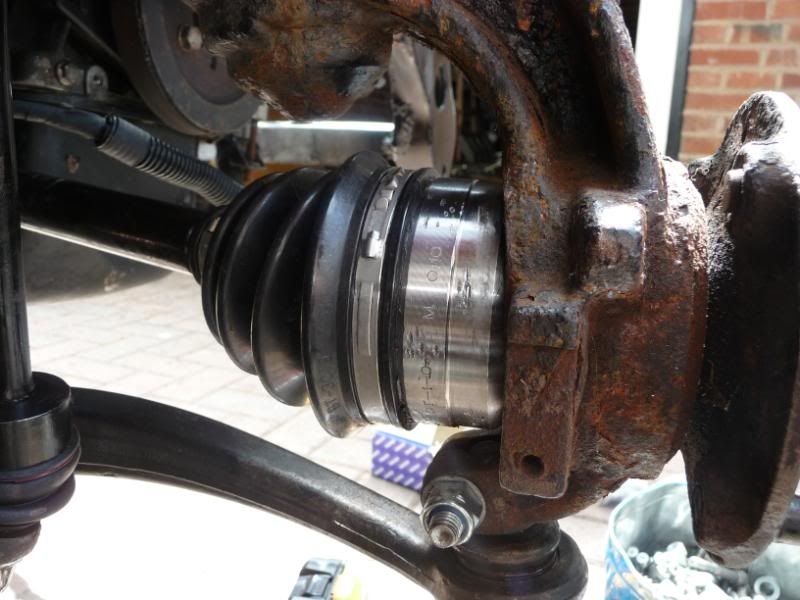

Tak počkej, nevím jak je to řešeno u jiných aut (předpokládám že stejně), ale alespoň u P106 byla poloosa chycená k diferenciálu homokinetickým kloubem. Taky tam byl simering, který zabraňoval tomu oleji vytékat ven z diferenciálu. Dál je na vnějším konci té poloosy další homokinetický kloub, přes který je připojeno kolo - proto se tam taky používá, aby byl možný přenos momentu i na kolo, které je natočené. Přes klouby je natažena gumová manžeta, aby nedocházelo k zatékání vody do kloubu a k vyplavování maziva, které v něm je, pak by postupně zatuhnul, zareznul a časem by se odporoučel. Když povolí ten simering a začne z diferenciálu téct olej. Předpokládám, že začne téct do té manžety, pak i do té druhé a z ní pak stříkat i na samotné kolo a na brzdy. Tedy tak to aspoň vypadalo u mé 106ky, kde ta manžeta blíže u kola byla nafouknutá a když jí člověk zmáčknul, tak ten olej z ní stříkal ven a nejvíc se to projevilo právě při vytočení kol do rejdu, protože se manžeta trochu poodhrnula. Na tenhle problém jsem přišel právě až tak, když jsem viděl vždycky u levého kola loužičku a i to kolo bylo od oleje a samozřejmně se i snížil brzdný účinek, protože brzdy máznuté olejem nefungují tak dobře. Pokud je to jinak, nebo jsem se dopustil nějáké nepřesnosti, pak si o tom určitě něco víc přečtu, v každém případě ale v té manžetě olej byl.
Konkrétně to byla tahle:
Mělo by se jednat taky o 106ku, takže by to mělo být přesné. Na konci je vidět, jak je ta manžeta chycená páskou, v tom místě byla manžeta trochu natržená a při vytočení kol z tama tekl ten olej...

Ahoj ,nezlob se na mě , nechtěl jsem se k tomu vyjadřovat, ale po přečtení tvého příspěvku se musím zeptat. Viděl si někdy poloosu naživo? Asi ne, protože by si nenapsal takovou blbost. Za 1 jak se dostane olej do vnitřní manžety poloosy pokud není porušená a dál(asi skrz poloosu nebo nevím jak si na to přišel) do vnější manžety která taky není poškozená? Prosím tě jediný co se může dít, že ti to stékalo od převodovky po poloose směrem k vnější manžetě poloosy a tam si jí měl od toho celou zablitou ,ale né aby ti to vytékalo zní, to je vše. A ještě jednou promin jestli jsem byl nějak nepříjemnej.

Samozřejmně že nejsi nepříjemnej :-D a chápu, že ti není jasné jak to myslím, ani já pořádně nevím, jak k tomu došlo, ale určitě se to stalo. To auto jsem měl a konkrétně tahle závada, tedy že z té manžety u kola tekl olej tam byla, opravdu tam tekl a nevyteklo ho zrovna málo. Poloosu jsem naživo samozřejmně viděl, vím jak to funguje (však jsem to nepopsal tak zcestně nebo jo?).
Takže ještě jednou si shrňme nevyvratitelná fakta:
1) nějáký olej byl v manžetě kloubu u kola (té co je na foto)
2) při vytočení kol se manžeta poodhrnula (nejspíš tam byla natržená) a olej z toho tekl na zem, jinak jen za jízdy stříkal na kolo
Nevím přesně jak k tomu došlo, to ani nebylo cílem to tady rozebírat, chtěl jsem pouze poukázat na to, že když jsou kola v raidu, dochází teoreticky k většímu namáhání některých částí (třeba i těch manžet). Tuhle závadu jsem se ani nesnažil opravovat (takže nevím v čem nakonec byla příčina) a prodal jsem ho víceméně za cenu šrotu - neměl jsem ho rád, bylo to snad to nejhorší auto co jsem kdy měl. Nic víc, nic míň.

btw. tohle by mohlo být něco podobného:

Tak k tomu vysvětlení ,tak to je asi za druhé (to ber s rezervou). A pokud ti nechcal olej z převodovky tak ti z té manžety vytékala na nejvíš ta původní ( grafitová vazelína) která už byla dosti opotřebovaná + naředěná nějakým sajrajtem např. vodou blátem a buhví čím ještě , kterej se tam dostal tou trhlinou v manžetě. To je vše. PS: Už si tam dal volant?
