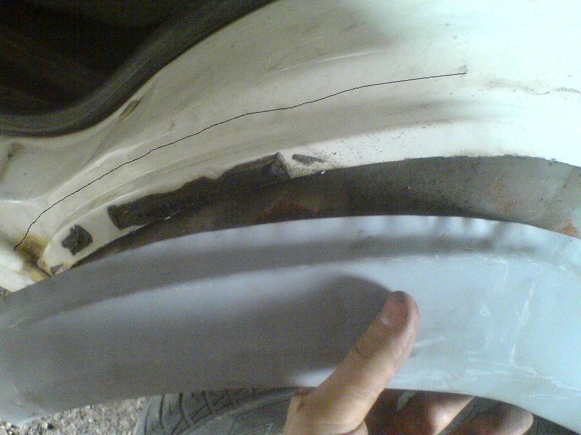

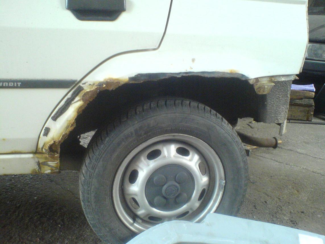

jak správně provádět klmepířské práce na autě svépomocí??
nějak se mi nedaří najít odpornou knihu, jak a kde vést řez, jak to následně svařit
mám tu třeba zadní lem u favorita, když sem ho měnil poprvé, tak sem ho říznul jak jsou naznačené tečky, ale zdálo se mi takové humpolácké dát dva plechy k sobě a svařit to po celém obvodu vyměněného plechu, ted když to dělám po druhé, tak bych to chtěl trochu profi a hlavně vyzkoušet falcovačky
ta horní hrana kde je rovina bych udělal falcovacíma kleštěma, tzn na novém plechu falc a do zbylého blatníku na autě vyvrtat dírky pro zavaření a to spodní klenutí se asi bude muset udělat jak jsou naznačené tečky a jednoduše nabodovat, nic jiného mě nenapadá
jak se to dělá odborně??
Re: Vyvařování 75
Příspěvek od Kůrkyn » 2.5.2011, pon 11:51
starý plech se musí odříznout někde v ploše, kde to půjde napojit. Nenapojuj to v hraně, to je de facto nemožné udělat dobře.
Re: Vyvařování 75
Příspěvek od Milano75 » 2.5.2011, pon 20:41
hmm, to je docela už daleko a ten novej plech je dosti nerovný po okraji, proto sem si myslel napojit to tam jak jsem měl tečky(uprostřed mezi hranama), navíc by se v případě znovu měnění lemu dalo říznou dál než sem to menil já, takhle by to už bylo na doraz.
ale zase by to asi šlo asi napojit pomocí falcu :smt023
jenže se to bojím říznout tak daleko, aby mi zase kus nechyběl v tom měření kde co říznou to ještě nejni ono a dost se s tím zdržuju(dvakrát měř, jednou řež) :smt013
takže raději jak to máš nakreslený a spojit to pomocí falcu??

Příspěvek od RV147 » 2.5.2011, pon 21:20
Já bych se to asi snažil říznout v tý hraně tj. dál než jsi původně naznačil a míň než nažnačil Kůrkyn a pak udělal falc a děrový sváry. Stejně ale budeš muset řezat dokud nenarazíš na zdravej plech což u Faválu bude porod. Trénuješ na 75 ?

přesně tak trénuju na 75ku a pak hlavně na alfettu, ono v hlavě je to vše náramně jednoduché, ale třeba na tom fávu chybý 30cm prahu a dodělat to tak aby to vypadalo a ještě udělat hezké sváry je na celej den ,když nemám zkušenosti tak je to na :butthead: všude rez a barva, špatnej přístup, protože to dělám nazemi atp....
jinak zatím sem to říznul takhle, abych se podíval jak to vypadá (nejhorší to nejni)

Ten nerovnej plech si musíš vyklepat, ale v hraně zásadně ne. Nebo to zkus a uvidíš, že to nejde :)
