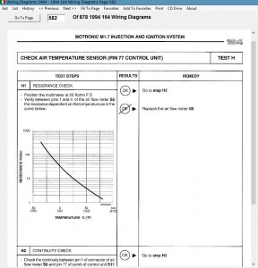

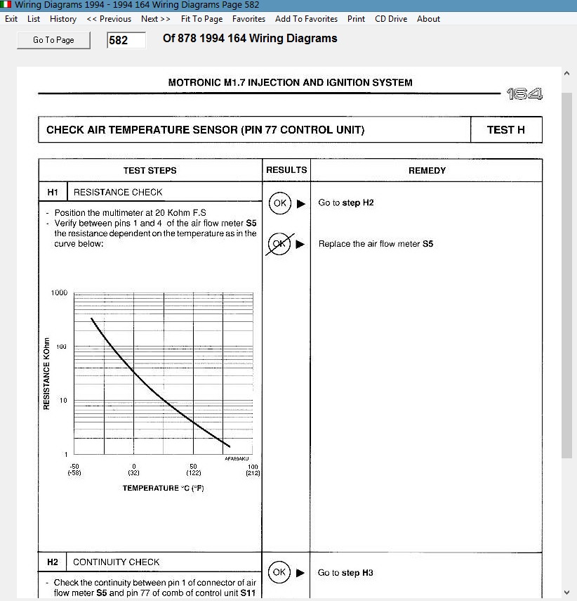

Ahoj, prosím nemá někdo hodnoty na nastavení škrtící klapky a na nastavení krajních hodnot potenciometru při zavřeném a při plně otevřeném plynu? Na alfu 164 3.0 v6 24v super Předem moc děkuji.

Jediny co je v manualu je totok (napeti na vystupu z pot., a odpor cidla teploty): (nastavovat tam nic nelze... )
