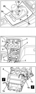

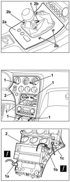

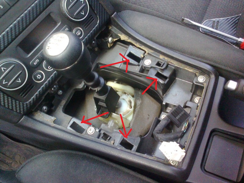

Enzoh: Určitě se s nima domluvíš. Mně to tedy lepil kamarád, který pracuje na pobočce v Písku a co jsme se bavili, tak folie mají opravdu kvalitní. Lepili to víceméně na počkání - ráno jsem jim tam auto dal, vyřídil si pracovní záležitosti a v později odpoledne jsem si ho vyzvedával.
Jen si dej pozor, až budou demotnovat ty středové panely - kolem rádia ten velký a pak malý u řadičky, aby nic neulámali. Já jsem si předtím tady na foru našel návod, jak to přesně sundat a pro ně jsem ho vytiskl. Nemyslím si, že by měli interier 159 každý den..
A nebo si to vyndáš sám.. protože ty lišty ve dveřích, na palubní desce a na volantu polepují přímo na autě.

mislisz se esze masz dakde ten navod? bi to bolo fajn jak bi mi to NE vytrhli ..HonzaT píše:Enzoh: Určitě se s nima domluvíš. Mně to tedy lepil kamarád, který pracuje na pobočce v Písku a co jsme se bavili, tak folie mají opravdu kvalitní. Lepili to víceméně na počkání - ráno jsem jim tam auto dal, vyřídil si pracovní záležitosti a v později odpoledne jsem si ho vyzvedával.
Jen si dej pozor, až budou demotnovat ty středové panely - kolem rádia ten velký a pak malý u řadičky, aby nic neulámali. Já jsem si předtím tady na foru našel návod, jak to přesně sundat a pro ně jsem ho vytiskl. Nemyslím si, že by měli interier 159 každý den..A nebo si to vyndáš sám.. protože ty lišty ve dveřích, na palubní desce a na volantu polepují přímo na autě.

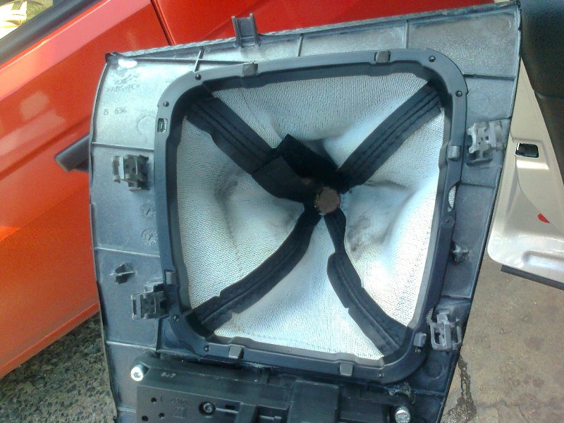

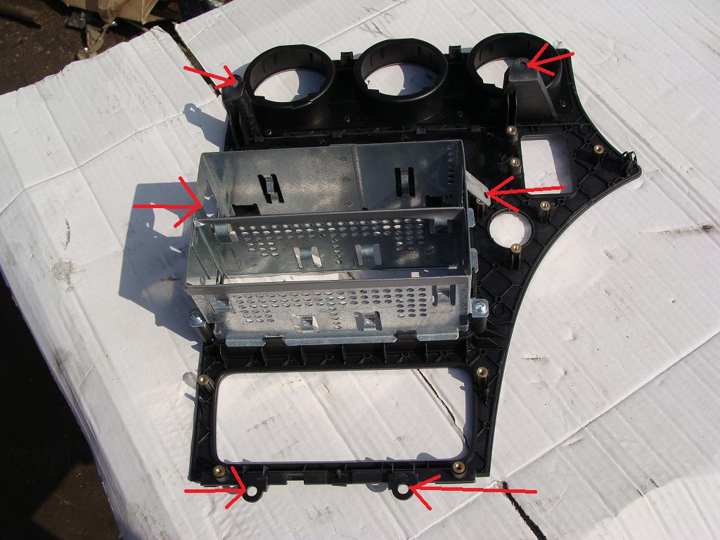

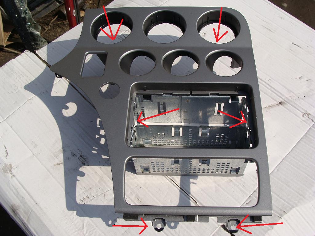

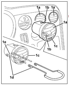

Tady pár fotek třeba ti to pomůže

dakujem velmy peknelubo píše:Tady pár fotek třeba ti to pomůže
