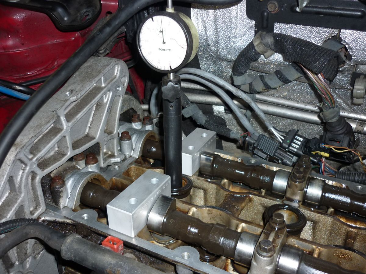

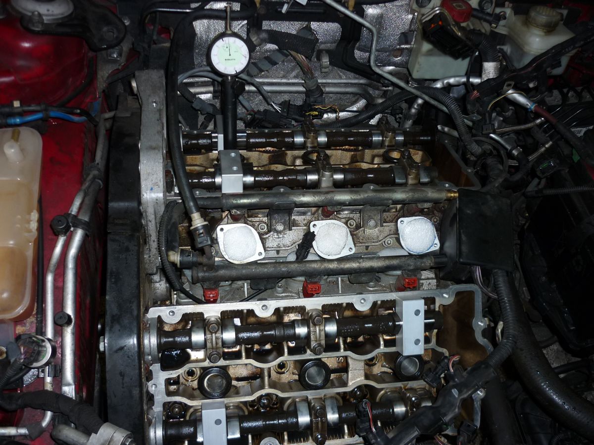

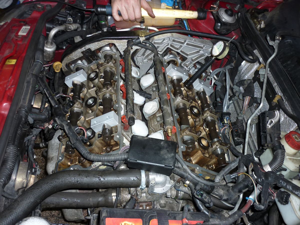

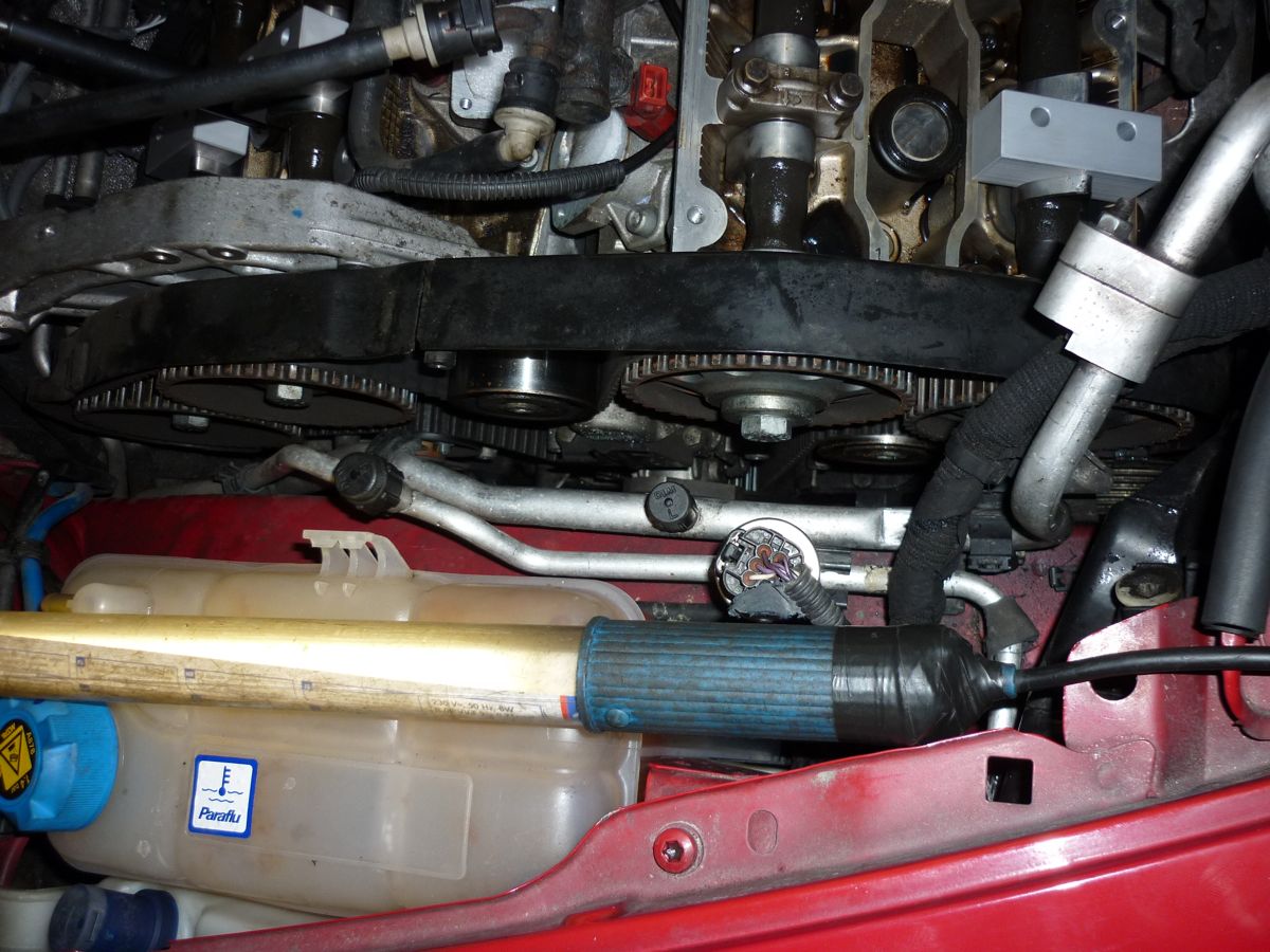

Než jsem koupil svoje GT v Imofě, udělali na něm nové rozvody (mělo necelých 80 tis. km), teď ve 110 tis. km se začaly projevovat problémy s vynecháváním zážehu ve 3 válcích. Po delším zkoumání v (autorizovaném) servisu a odkrytování rozvodů přišli na to, že jedna kladka byla "šejdrem", řemen není originální náhradní díl a dělali to "podle rysek". Tak mám teď novou jednu kladku, řemen a nastavení podle přípravků a je po problémech. Přikládám pár fotek.
