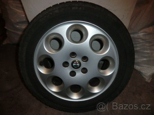

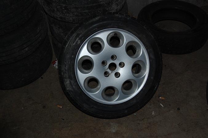

Odpoveďou je že original 16-ky su vyrobene v dvoch druhoch.Adams píše:Jiz jsem se zde docetl, ze vymena za velke brzdy treba z JTDm nebo V6 je mozna kus za kus ( jasne ze i desky a kotouce), ale nevim nekdo, zda se pak vejdou original 16" alu?
Dík,
Petr
Jedny su tušim 6,5 palcov široke a druhe 7 palcov...
tie širšie maju male kruhy nalakovane iným odtieňom.
Prikladam fotky aby ste si mohli porovnať s tými čo mate na svojich alfach

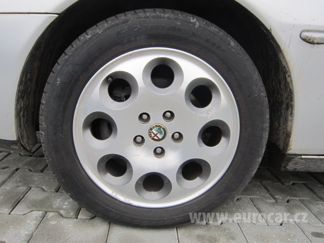

Ahoj, diky za radu.
Ja mam tyhle original 16". Tusim, ze jsou 7" siroke.
Tak snad by nemel byt problem. Sice bych radsi takove paprskove kola, ale 17" na leto, jenze mam pekne 16 i se zanovnima pneu.
