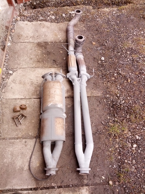

Zbytecna restrikce. Snad uz pak pan Zde bude se zvukem spokojen...
Jenom poradne pak nevim, kam dat lambdu, jestli zachovat ten kriz za vlnovcema uprostred kteryho ted je, nebo udelat 2 nezávislý trubky a do jedny ji dat (to se mi moc nezda ideal). Jeste je varianta dat ji dal az do toho V. Co myslite?

u Capri třeba to X bylo dost důležitý a rovnalo to proudění z větví. Pokud lambdu dáš do jedný větve, bude ti řj popř korigovat jen podle té řady válců. V důsledku, pokud by začly třeba vstřiky ve větvi bez lambdy krmit 2x tolik, nepozná to řj a pořád to bude bohatý atd. Ale je to běžná praxe.
Nechal bych Xko, v tom lambdu, pak dvě trubky a spojil to až tím V

JJ, taky mi to prislo nejrozumejsi...

Jinak zjisteno, ze ten dil se skladal z katu + tlumice, coz je oboji minulost, takze jsem na to velice zvedav...
Takze vyfuk driv byl: svody - lambda - kat - tlumic - str. tlumic serie - Remus konec
ted: svody - lambda - str. tlumic serie - Remus konec
