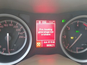

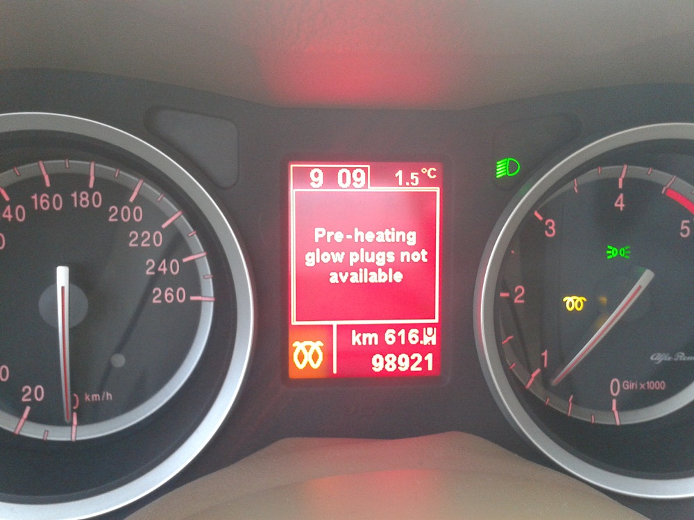

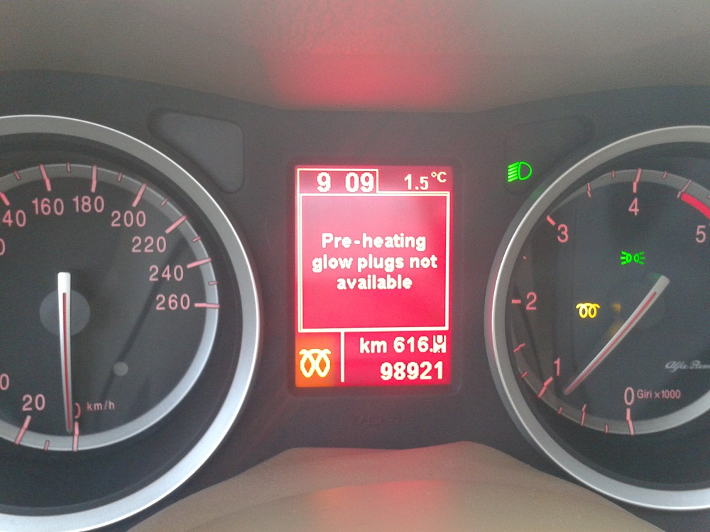

Zdravím, výměna svíček nebo co? Bliká po nastartování a potom zhasne, díky všem alfaromeo1

Jo ak ti to potom zhasne tak je velka pravdepodobnost ze zhavice.

Andy159sw píše:Jo ak ti to potom zhasne tak je velka pravdepodobnost ze zhavice.
OK díky zajedu mechanikovi :)

Nemalujme hmed certa na stenu. U mna to zhavice vyriesili. Zacni tim ze ichhned vymenis vsetky a potom uvidis. Ale napojit na diagnostiku samozrejme nezaskodi.

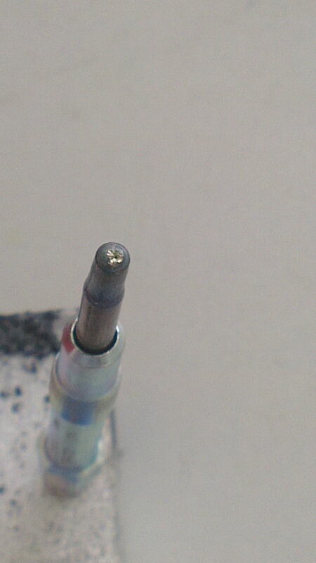

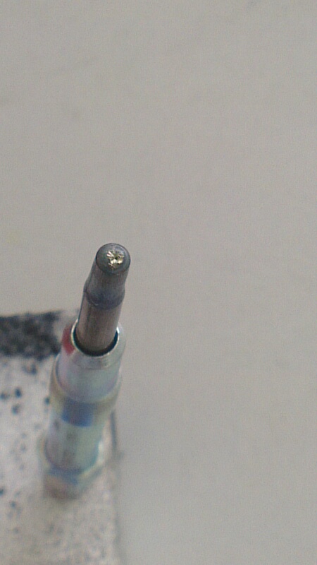

přišla sada žhavičů a jeden je nějaký divný, je to ok nebo na reklamaci?
navíc koukám, že je ohlá špička o půl mm...

Co to je za značka?
Re: žhavící svíčky
Příspěvek od Petr147 » 27.3.2013, stř 13:26
Denso
všechny jsou ok, jen tahle je nějaký mrzak

No urcite ta spicka je nejaka propalena nebo co...
