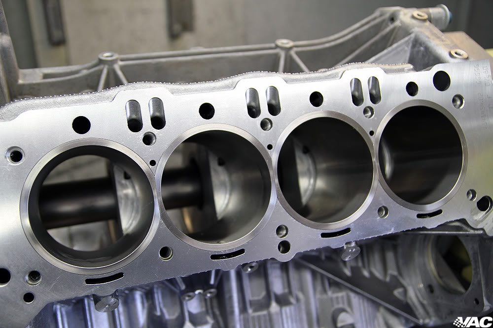

Příspěvek od HonzaR » 29.1.2013, úte 21:17
300tis na nikasilu , kterej to má ve válcích je jedinná loterie týhle volby, protože na tom bloku nikdo ev.GO neudělá :-( a sehnat OK slušnej "nevyšoupanej"blok dá přece jen trochu práce..
PO těch vodičkách 5-30 jsou nikasil-válce vydřený i ve V12 v 50-tkách , při týhle porci.přiznanejch kiláků--kolik to má reálně nechci odhadovat.. :-D

vím, že BMW začalo zas od 1999 montovat ocelové vložky do R6.Ty osmiválce zůstaly v nikasilu, nebo je taky začali dělat jinak?
HonzaR
Příspěvky: 1930
Re: Co si myslíte o lpg na gta? (+ obecně V6 a plyn)
Příspěvek od HonzaR » 30.1.2013, stř 10:20
Nikasil..:-(, polomotor cca 150 litrů...

K tomu nikasilu.
Nikasilový vložky měly motory V8 4.0l a to pokud vím ani né do konce výroby. Tedy 540i E34, zatímco 540i E39 má V8 o objemu 4.4l (výkon stejný, vyšší krouťák) a ty už nikasil neměly.
A hlavně většina těch nikasilovejch motorů už stejně umřela, takže bych se toho nebál :wink:

Had: bohužel, nemáš pravdu a tak to rozeberem trochu podrobněji...
To co je klíčový, je TYPOVÝ OZNAČENÍ MOTORU a rok výroby...
Tak k těm víceválcům..
R6 BMW
M52 je R6..používaná od r. 1994..
BMW M52 6-válcový motor byl použit v celé řadě modelů BMW, včetně E36 3 Serie , na E39 5 Series sedan, Z3 a E46 3 Serie.
varianty:
M52 byl upgrade úspěšného M50 motoru . M52 byla vyrobena ve verzi 2.0 (M52B20), 2,5 l (M52B25) a 2,8 litru (M52B28) . Když byla na E46- řada 3 zahájena výroba v roce 1999, byl motor M52TU představen v E46 323i, E46 328i a E39 528i modelech. Mezi hlavní změny v této technické aktualizaci bylo přepracování klikové skříně, modifikované písty, Double VANOS pro vačkového hřídele Později byl na E39 523i zavedena výroba s motorem M52B25TU.
BMW udělal problematický krok v roce 1994 se zavedením hliníkového bloku s otěruvzdorným povlakem Nikasil na hliníkových válcích. Byla snížená váha motoru z asi 190 kg (M50) na asi 160 kg (M52).
Jako speciální verze pro čtyři země s vysokým obsahem síry v benzínu , byla M52 dodávána s litinovým blokem válců. Nikasilový povlak válce by měl marginální spolehlivost za těchto provozních podmínek.
1998--Sací systém byl zlepšen v roce 1998. /. Diferencované sání, známé jako DISA/,
Přechod zpět na litinové vložeky v hliníkovém bloku--z důvodu sjednocení trhu..ve stejném roce
Takže u M52 po roce 1998 je opravdu ve válcích zpátky litina..
V8 BMW
1984.byly zahájeny práce na motoru M60 a první V-8 /M60/ byl nasazen na začátku roku 1992. Motor byl k dispozici ve dvou verzích, 3-litrových a novější 4-litr. 3-litrový V-8 vyvíjí 160kW při 5800 otáčkách za minutu a 288 Nm při 4500 otáčkách za minutu. 4-litrový motor má podstatně vyšší výkon 210 kW při 5800 otáčkách za minutu a 400 Nm při 3900 otáčkách za minutu. Čtyři vačkové hřídele jsou hnané řetězem a pohánějí 32 ventilů. 4-litrový motor používá 10:01 kompresní poměr a dalším rysem je výrazné sací potrubí -- vyrobené z plastu.
Od roku 1997, se BMW M60 V-8 vyrábí ve verzích 3,5 a 4,4-litru . Sdílejí kompresní poměr 10:1. Power zůstal stejný jako 4,0 s 210 kW při mírně nižších otáčkách 5700, točivý moment 420 Nm, ještě v 3900 otáčkách za minutu. motor 3.5 ( 535i a 735i ) má 180 kW při 5800 a 345Nm při 3800 otáčkách. 4,4-litrový motor v 540i/740i 210kW při 5400 otáčkách za minutu a 440 Nm točivého momentu při 3600rpm. Čtyř- ventilová technika , DME systém řízení motoru jsou použity u obou motorů.
Pomocí hliníkového válcového bloku s Nikasilovou úpravou hliníkových ploch válců a plastových sacím potrubí, bylo možné udržet hmotnost motoru na velmi nízké úrovni kolem 210 kg. hmotnostní poměr pro 4,0-litrový V-8, byl 0,73 kg / bhp, tedy zhruba o 30% lepší než u jeho litinového předchůdce.
Konstrukce 4-ventilové hlavy válců používaných pro V-8 do značné míry odpovídá verzím používaných na čtyři a šesti-válcových motorech. vačkové hřídele hnané řetězem
Poprvé, BMW použil "lámanou" ojnici vyrobenou ze spékaného materiálu. Pomocí slinování v porovnání s více obvyklým kováním bylo možné vyrobit ojnici ve velmi úzkých tolerancích hmotnosti bez obrábění. Dvoudílná ojnice, která je potřebná pro montáž kolem klikového ložiska na klikovém hřídeli, byla vytvořena tím, že nejdříve se součást vyhotovila z jednoho kusu a pak fyzicky byla rozlomena-nepravidelně-vznikla struktura která umožnila přesné přemístění ..
/Důvod je cena výroby --logicky--odpadá složitější obrábění + tolerance se snadněji doženou../
Následující vývojový typ V8 nese označení M62
M62 bloku motoru je vyroben z hliníkové slitiny s Alusilovou nebo nikasilovou úpravou válců,v závislosti na zemi,kde auto bylo prodáváno
ČILI I M62 MÁ HLINIKOVÝ BLOK BEZ VLOŽENÝCH VÁLCU, pouze UPRAVENÝCH POVRCHOVĚ
NIKASILEM NEBO ALUSILEM..
/Jak na tom chce někdo po půl míči najetých kiláků dělat GO fakt nevím..
:smt033 /
M62 -- sekvenční vstřikováním paliva dvouvačkové řešení v hlavě se 4 ventily na válec. e . [6] s
Modely
Motor Kód Výtlak Moc Točivý moment Redline Rok
M62B35 358S1 3498 cc (213 cu v) 173 kW (232 hp) @ 5700 320 N · m (236 lb · ft) @ 3300 6200 1996
M62TUB35 358S2 175 kW (235 hp) @ 5800 345 N · m (254 lb · ft) @ 3800 1998
180 kW (241 hp) @ 5800 345 N · m (254 lb · ft) @ 3800 1998
M62B44 448S1 4398 cc (268 cu v) 210 kW (282 hp) @ 5700 420 N · m (310 lb · ft) @ 3900 6100 1996
M62TUB44 448S2 210 kW (282 hp) @ 5400 440 N · m (325 lb · ft) @ 3600 1998
M62B46 468S1 4619 cc (282 cu v) 255 kW (342 hp) @ 5700 480 N · m (354 lb · ft) @ 3700 6500 2001
S62B50 508S1 4941 cc (302 cu v) 294 kW (394 hp) @ 6600 500 N · m (369 lb · ft) @ 3800 7000 1998
Čili
Nikde se nedočteš, že by nějaká V8 měla v řadě M60, nebo M62 Vložený litinový nebo jiný vložky umořňující rozumnou GO

Bohužel--tvrdit že problémy celohliníkových bloků bez vložek se zmíněných 5-kových
V8 netýkají je přílišné zjednodušení...
Válec z hliníku bez vložky prakticky nejde jednoduše -čili rozumně /z hlediska nákladů / generálkovat..
HonzaR
Příspěvky: 1930
Příspěvek od HonzaR » 30.1.2013, stř 17:54
pár fotek, jak se řeší dodatečné vyvložkování hliníkových válců převrtáním V8 u bmw--pro názornost..bez problému to není a nestojí to rozhodně babku...v garáži to nikdo neudělá.., cena při 8.mi válcích celkem "nepříjemná"..
