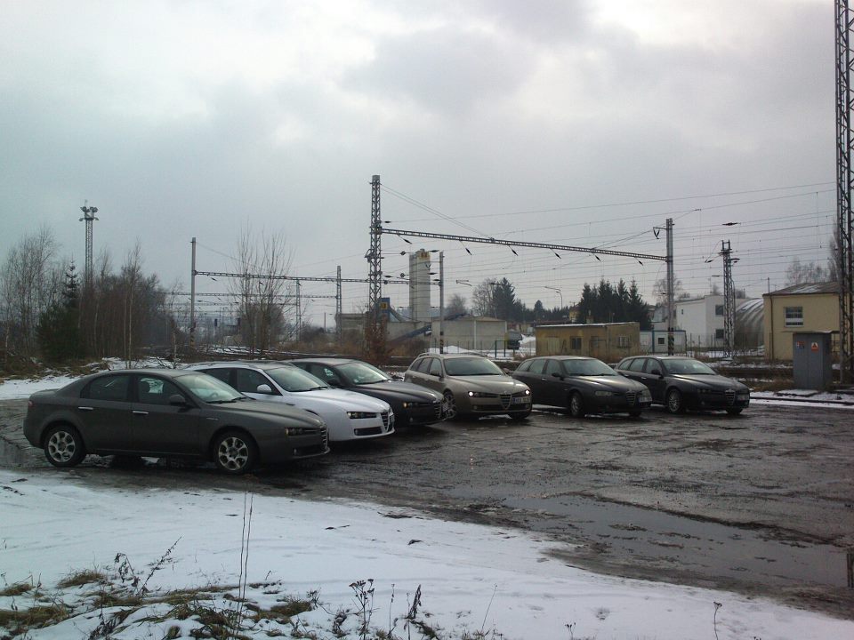

Myslím, že dnešní akce se dá považovat za velmi vydařenou
)) a doufám, že v brzké době bude další ;)) děkuji všem a brzo naviděnou ;)

Taky děkuji všem zůčastněným za super celý den, který jsem završily v pizzerii, kde jsme byly skoro jako alegorické vozy v masopustním průvodu, moc pěkný

Re: DPF off - Jižní Čechy (Cendler) - Písek 16.2.,
Super fotka, prostě pacienti v čekárně na amputaci špuntu
