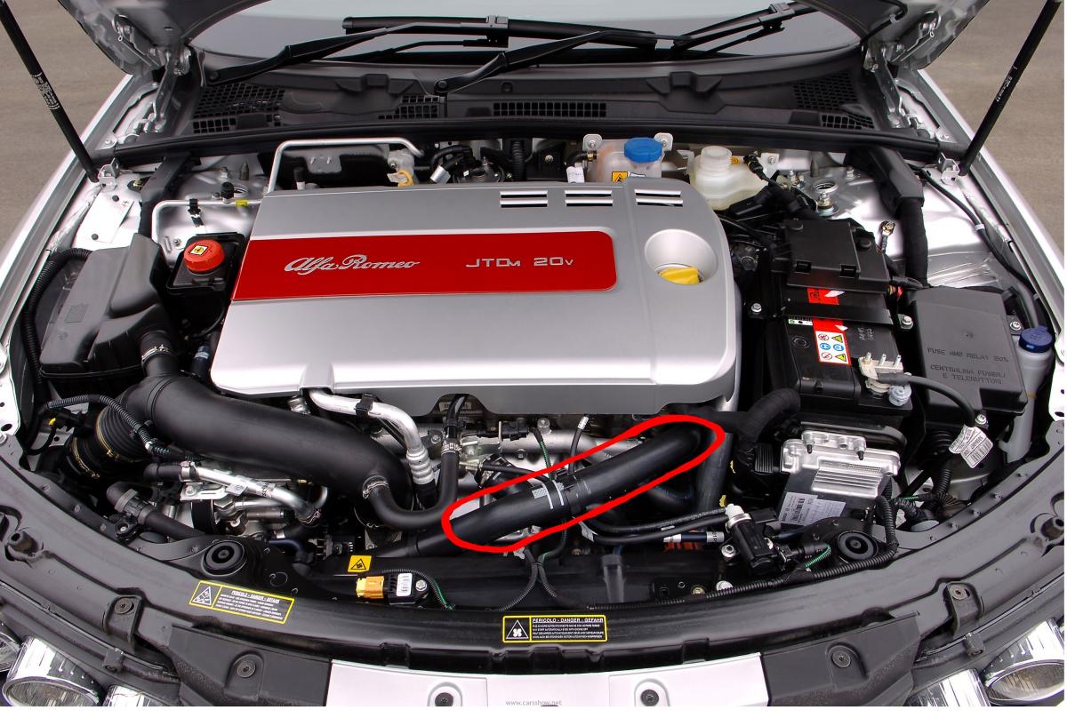

Re: Vadný termostat?
Návod na výměnu termostatu:
Nářadí:
- čistá nádoba a hadička (vysál bych chladící kapalinu z nádobky ať to všechno nevyteče)
- šroubovák na povolení plechových škrtících objímek hadic
- stranový klíč na čidlo teploty (nepamatuju rozměr cca 17)
- stranový klíč na matky příruby na motoru (opět nepamatuju rozměr cca 22)
- nějakou nádobku trychtýř s hadičkou na pochytání kapaliny co vyteče z motoru a ostatních hadic, můžeš to i něčim rychle ucpat, ale do motoru bych rydši nic necpal
Materiál:
- nový termostat (mě stál originál asi 1500 s poštovným)
- rezervní plechové stahovací objímky na hadice (radši dej nový, moc to nevydrží, tak ať ti to neteče)
- chladící kapalina (nevim co tam liješ v létě)
Postup:
- vyndej baterii (budeš mít víc místa)
- povol objímku od boxu na vzduchový filtr a oddělej od něj hadici sání.....tu odkloň i s váhou vzduchu nastranu ať se nemotá. Když to odděláš u vzduchovýho filtru jak říkám, tak tam to jde nejsnáz
- odčerpej chladící kapalinu z nádobky (pak jí tam dáš zpět, tak měj čistou nádobu)
- odpoj kabel čidla teploty a vyšroubuj čidlo ven (případně očistit, ale radši ne žádným benzínem,zanechává po vypaření povlak - existuje čistič na el.ektro spoje)
- povol objímky a odpoj hadice co jdou z termostatu
- povol matice na motoru a vyndej termostat ven
- taková malá zkouška – foukni do hrdla termostatu, kam byla napojena ta horní hadice od chladiče……pokud profoukneš, tak nedovírá
- pochytej kapalinu co vyteče ven z motoru (ať trochu ušetříš a nemáš tam bordel)
- očisti dosedací plochu pro termostat na motoru a dej tam novej – ujisti se, že je tam nové těsnění a že není skřípnuté – pak dotahni (nervat)
- připoj hadice, dej nové objímky
- vrať čidlo, zapoj ho
- nasaď sání
- vrať baterii
- dolij kapalinu a odvzdušni potrubí
- zkontroluj hladinu a případně dorovnej
Pozor: je možné, že budeš mít na palubovce chybovou hlášku „motor control system failure“, pravděpodobně to bude odpojením baterie na delší dobu. Chybu si budeš muset smazat. Najdi někoho kdo má kabel. V servise za to chtěl 500 Kč.
Já sem si termostat taky měnil, takže buď v klidu….neni to nic strašného.
Snad jsem v krocích na nic nezapomněl…..případně mě upozorni.
Měj se

Cau chlapi,
je normalni ze ikdyz jeste nemam na termostatu ani 70 stupnu je znazornena hadice vlazna/tepla?
Nebo mam zrovna objednat novy termostat?

Nez vyleze na 90st. tak se voda toci jen pres motor, takze jestli ta hadice vede do chladice, tak je to mozny. Ale pokud se ti teplota vysplha na 90st a drzi to, tak mas termostat OK.
Pod ní máš turbo a svody, takže vlažná klidně může být
