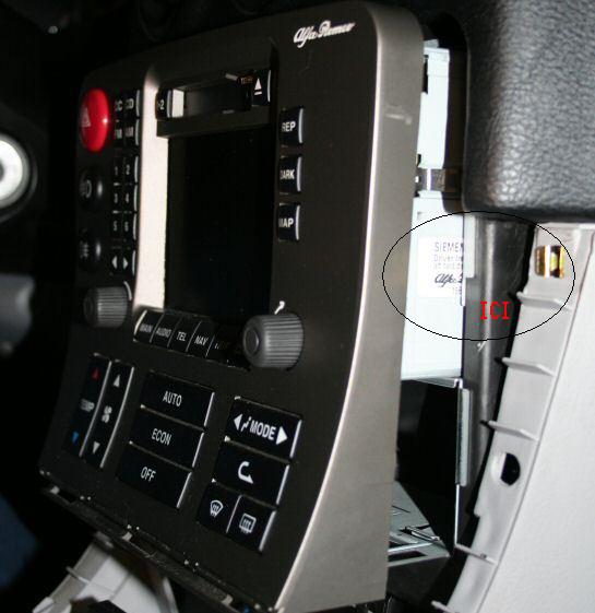

cely ten bazmek co ovlada klimu najdes presne pod ICS. musis sundat ten plastovy ramik okolo saltpaky. potom ked strcis ruku do priestoru pod ICS nahmatas taku siroku ciernu krabicku do ktorej idu tusim 3 stekre. mozno sa bude dat vytiahnut aj ked tam je ICS to si uz nepamatam.Propet píše:Mám to rozdělané v garáži, kompletně celé, jak už jsem psal, netočí se ventilátor a přitom vše vypadá ok. Konektory krásně čisté, nikde ani náznak zatíkání, motorky na cirkulaci i změnu směru jedou. 100x zapnu/vypnu klíček a z toho se jednou z ničeho nic ventilátor rozjede (už 3tí ventilátor a stejné příznaky). Naplnění klimy přece nemá vliv na běh topení ne? to jen odstaví kompresor ne? Právě mám podezdření na to ovládání a nějak nevím co a kde pořádně hledat.
Díky
na tej fotke je pod ICS vidno prazdnu schranku a pod nou je zospodu ta krabica.
