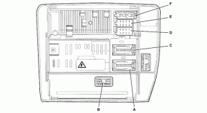

Ics jsou dvě "konektorové" verze, jedna má uprostřed pod jednotkou Siemens bílý cca 20ti pinnový konektor, novější verze (zřejmě BE 2580) tam má černý Siemens konektor. To je důležité pro dodělání DSP, kabely od DSP (starší/novější) se nedají zaměnit.

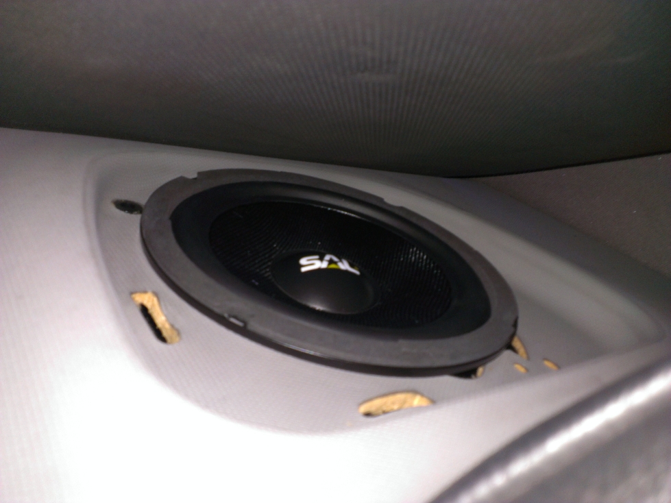

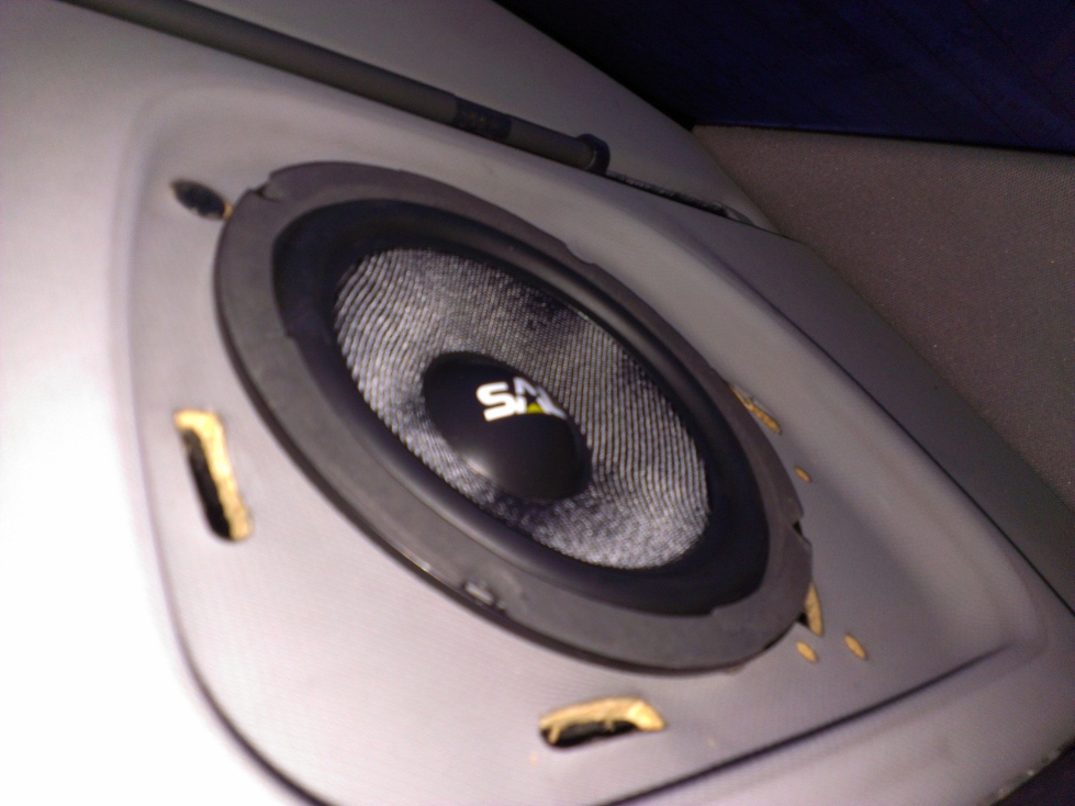

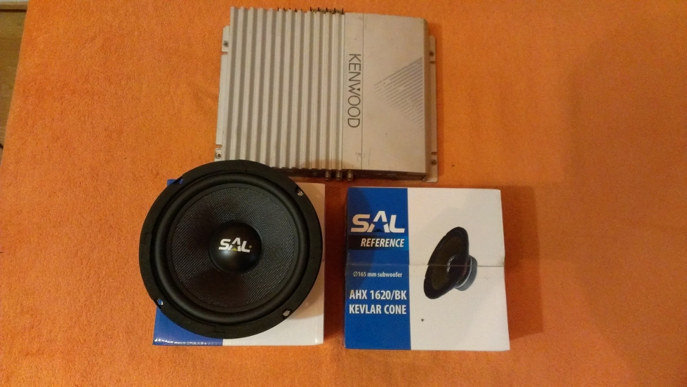

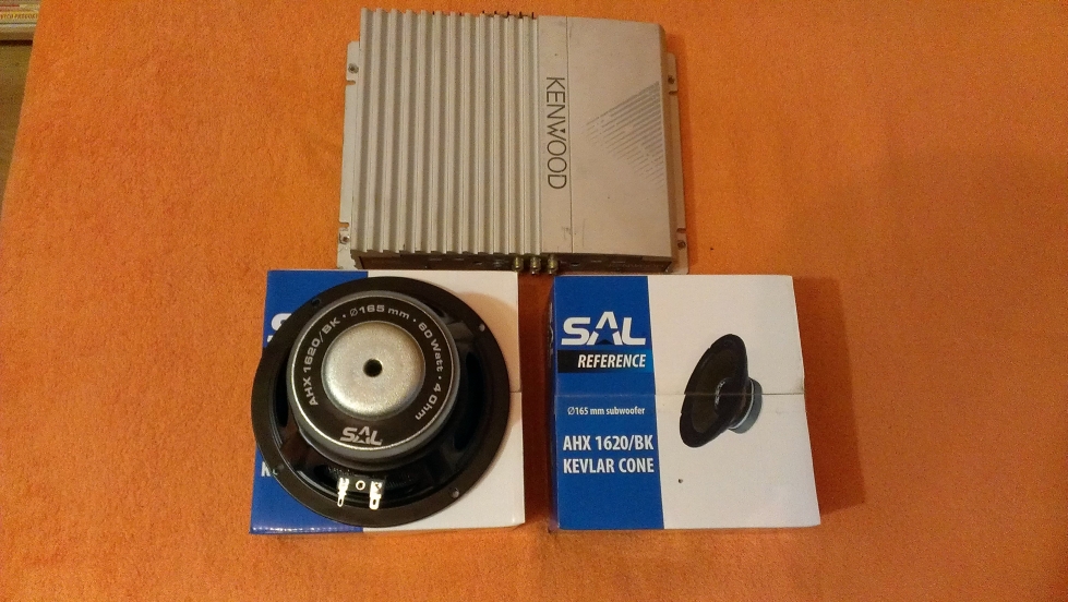

Ja som dal konretne tieto:
Dufam ze ma hned nezkritizujete, vyber je velky, su aj podstatne kvalitnejsie a drahsie basove repro.

Hm vypadají dobře otázka jak budou za tu cenu hrát. Pak napiš jak si spokojený, jak šla montáž a když tak přidej pár fotek pro inspiraci
Re: Výměna reproduktorů

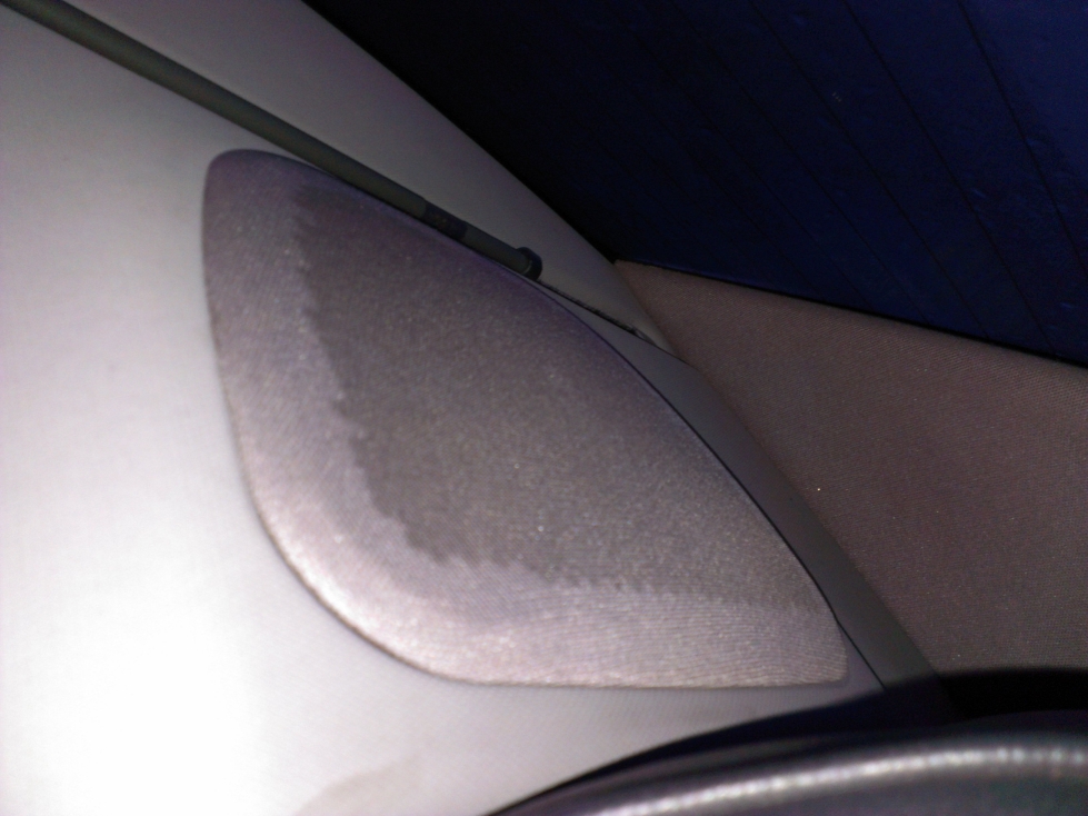

Jasne, urobim fotodokumentaciu
Hrat budu najskor primerane cene, ale mne to az tak nevadi. Cakam este za kabelazov od ICS k zosiku, ta je niekde na ceste, ked mi dnes dojde cez vikend montujem
Narobim foto. O chvilku pojdem len tak polozit do plata a odfotim to.

takze musim vyndat ICS a podivat se jakej tam jen konektor a podle toho shanet kabelaz ?alfi166silver píše:Repro jsou u všech verzí stejný, jen DSP verze má navíc ty suby pod platem.

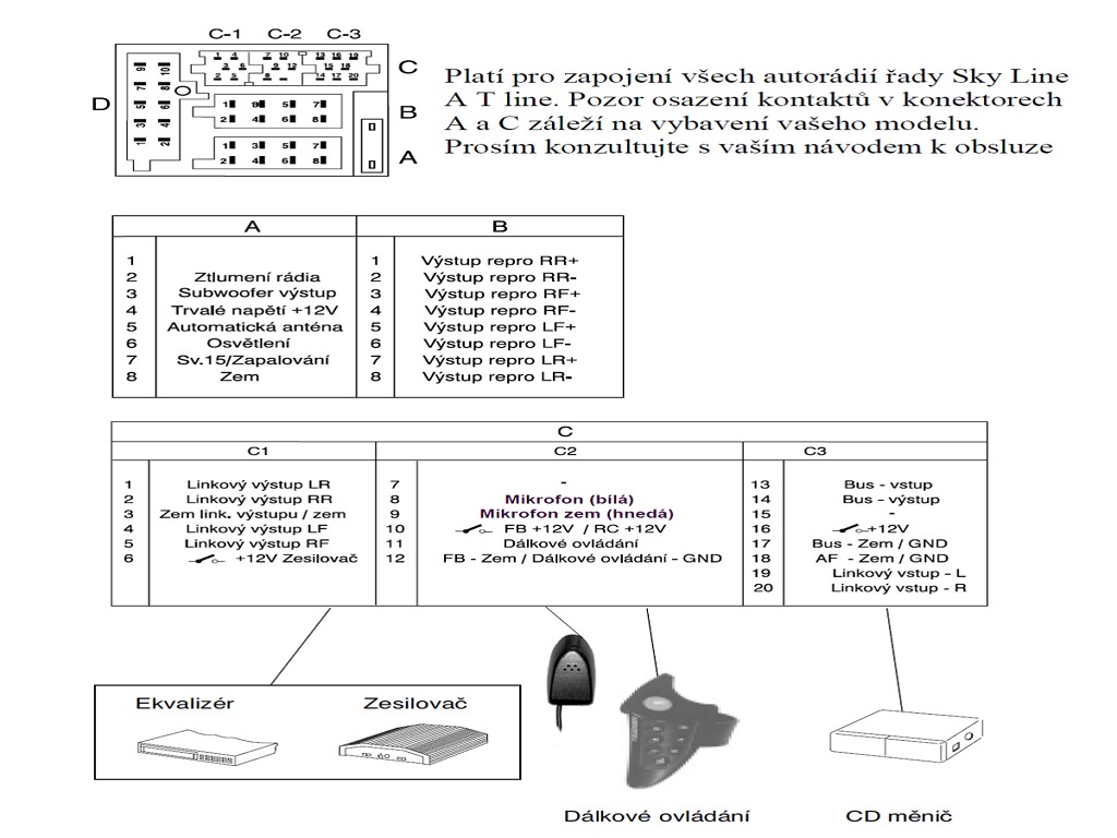

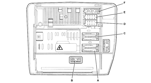

Je to prelozene z portugalciny cez google:
PINOUT ICS:
ICS External Connector "A" (čierna farba)

KONEKTOR ROZHRANIE A / C s ICS (biela farba)

KONEKTOR EXTERNÝ ICS "C" (čierna farba)

VONKAJŠIE audio konektor "A"

Pripojenie externého audio "B"
časopisu "C1" (žltá)

C23. Nezapojene
C24. Nezapojene
C25. Nezapojene
C26. Nezapojene
D1. Rýchlosť vozidla signál
D2. Nezapojene
D3. Vypnutie telefónu na externé zariadenie
D4. Koncový modul 30 k audio
D5. Aktívny anténa zdroj
D6. Nezapojene
D7. Nezapojene
D8. Terminál 31 k audio modulu
E1. Pozitívne reproduktor Pravý zadný
E2. Negatívne reproduktor Pravý zadný
E3. Pozitívne reproduktor vpredu vpravo
E4. Negatívne reproduktor vpredu vpravo
E5. Pozitívne reproduktor vpredu vľavo
E6. Negatívne reproduktor Ľavý predný
E7. Pozitívne reproduktor vzadu vľavo
E8. Negatívne reproduktor vzadu vľavo
F1. Linka vonkajšie ľavý zadný
F2. Linka pravej vonkajšie zadné
F3. Mass AF
F4. Linka vonkajšie ľavé predné
F5. Mimo linky pravej prednej
F6. Pozitívna kontrola zosilňovače priestoru "C2" (zelená)
F7. Line kontrola CD
F8. Napájanie CD prehrávače (prijaté po reaktora)
F9. Nezapojene
F10. Linka údaje unidiálogo (Unilink bus)
F11. Unidiálogo hodiny linka (Unilink bus)
F12. Unidiálogo resetovacie linka (autobus Unilink)
F13.
F14.
F15.
F16.
F17.
F18. Massa AF CD
F19. AF CD vľavo
F20. AF CD pravej
Naposledy upravil(a) neil dne 1.3.2013, pát 13:37, celkem upraveno 1 x.
Alfa Romeo 159 2,4JTDm 20V 147kW 6kv. Sportplus Automatic
Alfa Romeo 166 2,4JTDm 20V 129kW 5kv. Sportronic Progression
ICS EXTERNAL CONNECTOR "A" (BLACK)
A1, RGB for navigation (red)
A2, RGB for navigation (green)
A3, Not connected
A4, Not connected
A5, Not connected
A6, Terminal 31 for ICE electronic control unit
A7, Spare
A8, Spare
A9, Spare
ten obrazok hore
je blbost, to je nejaky univerzalny bazmek ktory by skor sedel na 156ku .
ex.Alfa Romeo 156sw 3.0V6 24v
ex.Lancia Thesis 3.0v6 24v
ex.Alfa Romeo 147 1.9jtd 85kw
Tak to veru neni podľa neho som si vyviedol na zosík linkový výstup z ICS
Alfa Romeo 147 2,0 TS
Alfa Romeo 166 2,4 JTD
Fiat Marea Weekend 1,6
Alfa Romeo 33 1,7 IE
Fiat Ritmo 1,7 D
Fiat Ritmo 1,7 D
Erik166: Ide o to ze su to ISO a miniISO konektory je jedno akej znacky je autoradio ci je koncernove alebo hoc ake z obchodu, pokial ma tie konektory zapojenie pinov je vzdy rovnake. Je to podla normy. Ten popis pinov ti mal pomoct ktory pin je naco.
aha. tak to o tych mini ISO som nevedel.
sorrac chlapci berem spet
spekulujem tu nad tym ze si ten zvazok doma vykuchtim
. teda mam na mysli ten na DSP. celkom by mi pomohla nejaka rozsiahla schema celeho toho zvazku.idealne nieco ako schemy v tych haynes manualoch.
. teda mam na mysli ten na DSP. celkom by mi pomohla nejaka rozsiahla schema celeho toho zvazku.idealne nieco ako schemy v tych haynes manualoch.Alfa Romeo 156 GTA momentálne v kompletnej rekonštrukcii
tak jsem koukal na ty vyskove repracky...jsou tam a jsou i zapojene kablikem,ale kazdopadne nehrajou...kde mam hledat zavadu ? asi budu muset vyndat ICS ze ?
