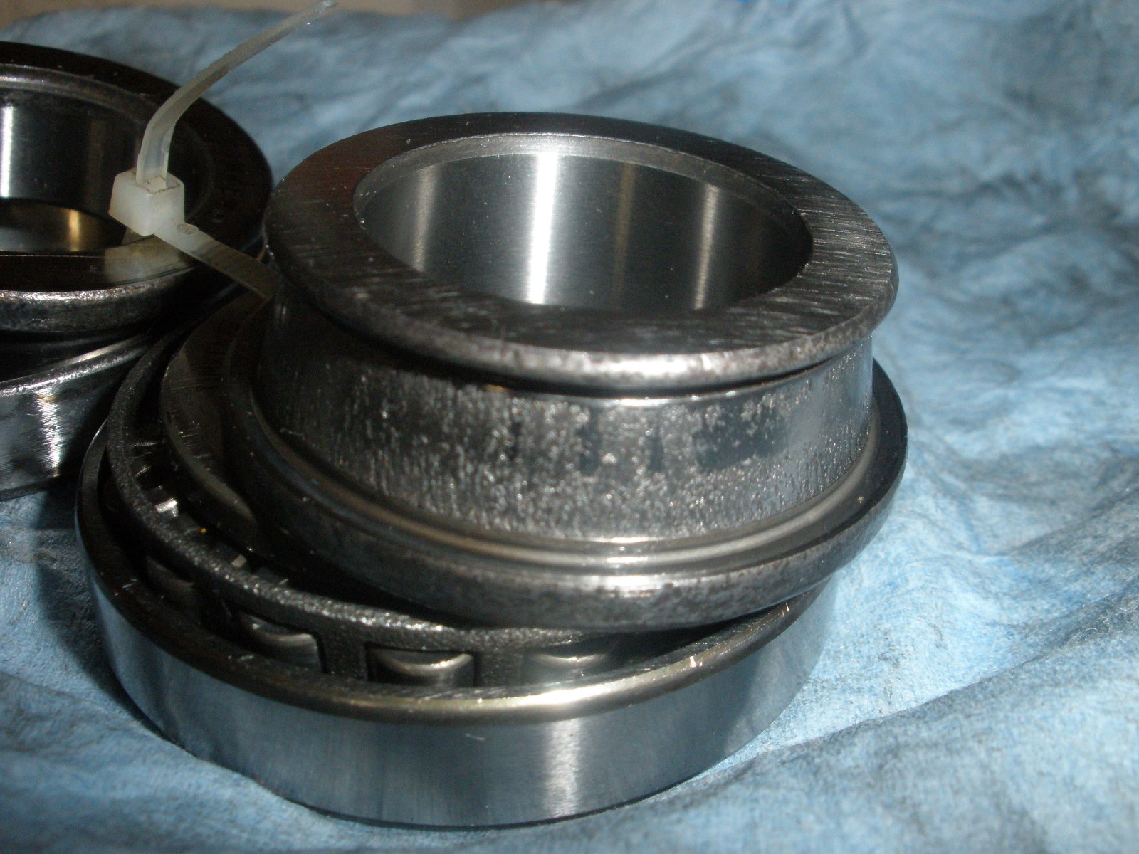

Tak som tu prevodovku oddekloval a ... vyzera to normalne by som povedal...
loziska su perfektne, zuby su vsetky....nic nie je vizualne opotrevobane, ani kovovych pilin tak bohvieco nebolo...uplne trosilinku dolu na magnete...
spravil som aj par fotiek:

no, na zaciatku som tvrdil ze to v prevodovke nebude, pozeram na tie loziska a su troska osmelcovane ale ci ich menit by sa mal vyjadrit niekto kto tomu viac rozumie, keby ze som bol na tvojom mieste sam neviem ci by som ich menil. Podla mna to nebude v prevodovke. Predpokladam ze lozisko spojky a sadu budes menit.
Re: cvakání při sepnutí, rozepnutí spojky
loziska osmelcovane???
ved su ako nove doslova...a na magnete dolu nebolo piliny skoro vobec...a tak isto nikde vnutri prevodovky nic...cistucko

trochu sa mi zda na tom detailnom zabere ze ano, ale vravim ze to je len moj nazor

U ložisek se podívej na pouzdra co zustaly v deklu musi byt krasne hladka (viz foto ty jsou KO), podívej se zrovna i na zadni loziska a diferak. Vydelej radici vidlicky a pak pujdou vyndat cele hrídele i s loziskama. Kdyz uz to mas tak rozhozený tak bych pro klid zkontroloval i tohle.
