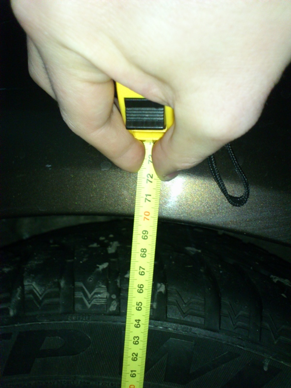

Přední rameno, pokud je vůbec špatné, je pouze na jedné straně....u řidiče, tedy na úplně opačné straně vozu. K tomu bych to nepřipisoval, ale unavené zadní pružiny mě zaujaly...
Byl by někdo ochotný změřit, kolik má 159 2.4 na 18" pneumatikách (235/45/R18) s prázdným kufrem od silnice po podběh v místě přesně nad středem zadního kola?

Re: Blu&Me a USB player
Večer, pokud si vzpomenu, tak změřím.
69,8 cm viz foto z mobilu.
