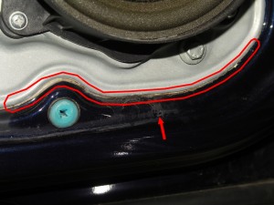

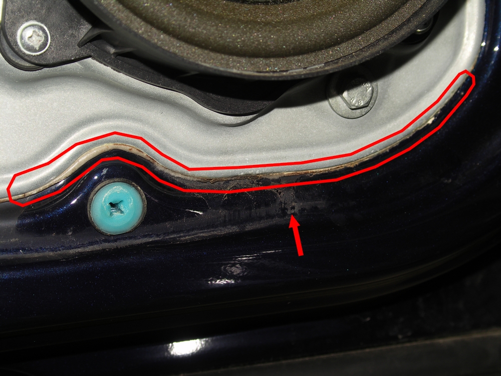

Tak jsem se odhodlal to rozdělat.
Příčina opravdu těsnění viz. foto č.1.

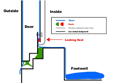

Dlouho jsem nemohl pochopit, jak to může protíkat,
ale objevil jsem tento obrázek viz. foto č.2.

Z toho schématku mi ale není jasné, kam teda půjde ta stékající voda, co prosakuje těsněním?
Dovnitř do dveří a pak ven?

Přesně tak,
úplně ve spodku dveří pod tou těsnící gumou jsou otvory, které slouží pro odtok.
Přesně na tomto jsem se taky pozastavoval, když jsem to tady četl že se to má zalepit silikonem.

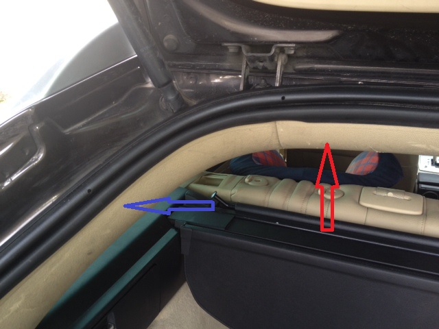

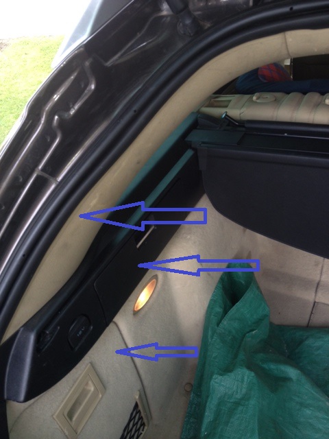

Jo dik skusim hodit aj foto a pozrem tie kable.
Kedze som v praci len tak narychlo co som myslel. Modre sipky znamenaju co bolo mokre a ta cervena co suche.
Uvidim ked bude prsat sadnem do kufra a budem cakat.
Vycistil som to tam trochu bol tam bordel a uvidim.

Tak tam jsem to měl jen vlhké(modré šipky),a opravdu jen malinko... mě to teklo od těch kabelů hlavně na rolo kufru a částečně to vzlínalo po těsnění do stran uvidíš hlavně když na to přijdeš
.Nebo mě napadlo vzít list papíru přivřít ho v tom místě mezi to těsnění a páté dveře a pomalu zevnitř vytahohavat jestli to půjde suvně a zkusit to pak na více místech jak to suvně jde jinde jestli tam není mezera.

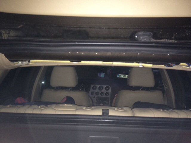

Tak este jednu fotku k tomu zatekaniu je tam pekne vidno ako je ta guma vykrutena, takze by to mohlo bit tym. Vie niekto co stoji nova? Mam ponuku z buracky za 20ku ze ci to je adekvatna cena. Zevraj nova stoji 60 moze bit? Dik

No nevím, koukám na ty fotky koukám, už jsem byl i u svého auta, kde guma vypadá tak nějak stejně, ale žádné zkroucení nevidím (pokud myslíš tu vlnovku na horní hraně, tak to se mi jako problém nezdá), asi mám teď něco se zrakem já. Včera jsem přemýšlel kudy tam mohla voda vlítnout, ale nic mě nenapadlo. Jedině taková kombinace, že pokud jsi tam měl bordel a projel jsi velkým deštěm nebo myčkou a zároveň v nějakém místě ta guma netěsnila úplně perfektně, tak ten bordel změnil proudění vody a trochu jí kolem těsnění proteklo. Teď bych jen udělal zkoušku těsnosti, tak, že bych při otevřeném kufru pustil z hadice proud vody od levého vrchního pantu a při zavřeném do škvíry nad zadními dveřmi a sledoval zda to někde neprosákne. Mohla to být jen shoda náhod. Pokud to zas někde proteče, tak samo kup jinou gumu, s tou cenou ti ale neporadím, asi může být.
