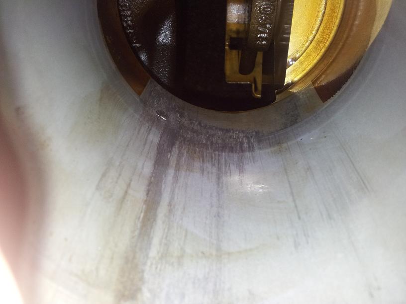

Proč ta odbočka--Alusil je hliníková slitina přesnejch-známejch- vlastností, není to
žádnej "kosmickej zázrak" posledních let co se tepelných vlastností v zátěži týká a při teplotě
plamene LPG a absenci výparného tepla u běžný sekvence bych tenhle motor bez opravdu odolnejch vložek válců na LPG provozoval případně opravdu jen "piánko"
--na žádnej "binec" to LPG v Alusilu , není., na to je u těhle motorů tlačítko benzínu. :smt033
Hliník je z povrchu pracovní plochy sice "odleptanej", to jo, ale je "hned vedle" v řádu setin milimetru ve stěně válce logicky zůstává , a tepelný vlastnosti i týhle zajímavý slitiny nemůžou konkurovat litinový vložce, co se reálný odolnosti na vysoký teploty při spalování týká....
Alfa s litinou , ev. rozumnejma vložkama na V6 busso , snadno generálkovatelná ,si nechá líbit na LPG víc..včetně i toho bussa s hliníkem na bloku ..
..Tenhle záběr jednoho přidřenýho válce na motoru,kterej se točil a bral jen 2l/1000--nereálná GO bez dodatečnýho vyvložkování--v našich běžných podmínkách mazec..M62
Spotřeba oleje u tohohle motoru řekne hodně, jinak se ryska u zdravýho agregátu skoro nehejbá.
Naposledy upravil(a) HonzaR dne 31.1.2013, čtv 07:36, celkem upraveno 3 x.

V Alfě celkem snadná věc pro GO ---v bmw M62 rozhodně začne většinou schůdnější kolotoč shánění "rozumně opotřebovanýho bloku.". :-)
zas jich tolik v rozumným dobrým stavu,/ ve kterým nadrbou při tý práci s přehozením rozumnou porci kiuláků / nikde jen tak neleží...díky českému přístupu k oleji to maj většinou už skoro za sebou..
Vložené válce typu busso V6 jsou proti tomu co do GO prostě v podstatě pohoda..
Přehled materiálových možností pracovní plochgy válce --o GO s alusilem , nikasilem se v případě víceválce rovnou taktně mlčí..
Používané matzeriály pro válec /ev.vložku/
jakostní perlitická litina, legovaná litina (nikl, chrom), ocel (menší opotřebení, ale horší kluzné vlastnosti), hliník...
METODY A ÚPRAVY POVRCHŮ HLINÍKOVÝCH VÁLCŮ
1/ ALFIN – vložka je ze šedé litiny potažená vrstvou sloučeniny železa a hliníku a po té je zalita sloučeninou „AlSi“ hliníku a křemíku
2/ ALUSIL – celé je to odlité ze slitiny a křemíku, ze slitiny je následně odleptaná vrstva /složka/hliníku
3/ NIKASIL – plocha válce je odlitek „AlSi“ po obrobení se pracovní plocha potahuje galvanicky vrstvou niklu s krystaly karbidu Si
4/ LOKASIL – jádro formy (budoucí vložka válce) je vyrobeno z porézního křemíku s keramickým pohybem.Ty jsou vloženy do formy pro odlitek.Blok je odléván z méně kvalitní slitiny „AlSi“ pod vysokým tlakem (70MPa). Slitina proteče porézním jádrem a vznikne velmi odolný povrch válce.
Před lety v Hondě Prelude 2.2 to řešila Honda jinak, sice použila v podstatě kompozitní materiál na stěny VLOŽENÝCH válců--FRM, ale
/FRM (Fiber Reinforced Metal), což je kompozit kovu, uhlíkových vláken a oxidu hliníku. Jeho funkce je podobná jako u známého Nikasilu či Alusilu. /
Prodávají se kroužky B a není tak úplnej problém provést klasickou GO--tvrdost povrchu exotický vložky ale dává celkem kroužkům do těla/ tak si sjetá Prelude 2.2 vezme co se oleje týká svoje.., i když třeba tlaky má pořád dobrý, co se týká LPG --při tomhle materiálu nevím nic bližšího/
Není jak se zdá při LPG nad klasiku ..v tomhle má Alfa výhodu
