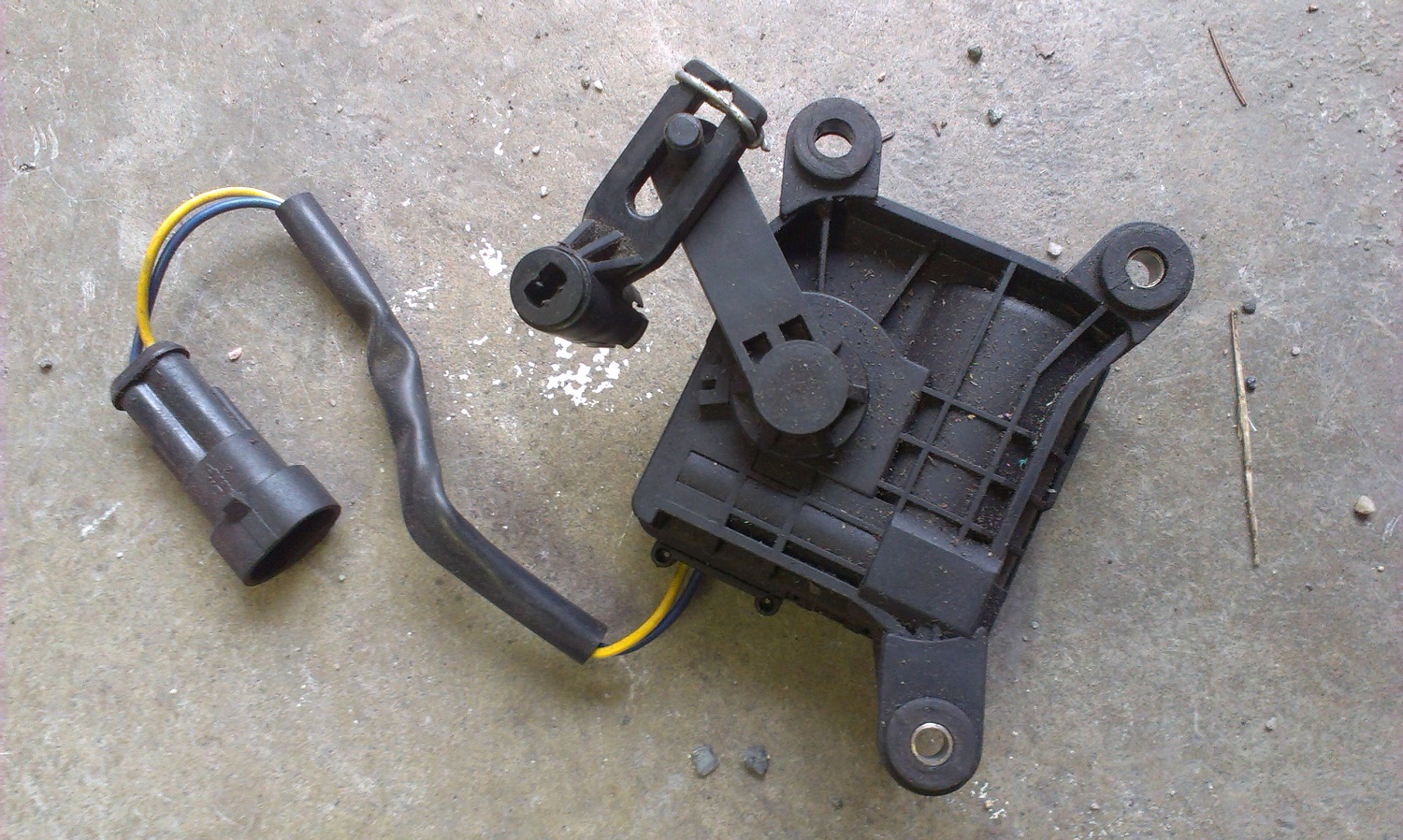

Zip166JTD
Příspěvky: 1596
Re: pojistka ventilátrou topní
Příspěvek od Zip166JTD » 15.4.2013, pon 07:55
Pro Erik 166: Motorek s pačkou ke klapce na vnirřní ciklaci. Ta páčka ráda praská, opravil jsem to drátkem :D

Erik166
Příspěvky: 843
Bydliště: Piešťany SVK
Příspěvek od Erik166 » 15.4.2013, pon 12:50
mne ked vyskocila hlaska tak som ju vzdy potvrdil stlacenim praveho gumoveho kolecka. vzdy to zmyzlo a objavila sa az ked som znovu vypol motor a nastartoval.
teraz mi ju ukaze preto lebo tu klapku vyssie na fotke mam odpojenu.ale ako pisem potvrdim a ide vsetko.
