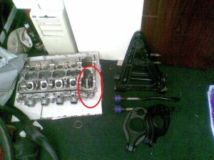

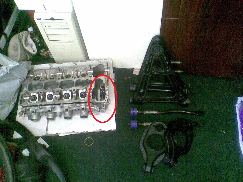

"znamy mechanik" je evidentne blb, na normalnich autech (mimo skodovek) je napinak, bud hydraulickej nebo pruzinovej... :wink:
Tady to vypada na pruzinovej :wink:
http://eper.fiatforum.com/eper/navi?COU ... INDOW_ID=1

Ladin 164V6 píše:"znamy mechanik" je evidentne blb, na normalnich autech (mimo skodovek) je napinak, bud hydraulickej nebo pruzinovej... :wink:
Díky za vhozenej odkaz :wink: Blb to teda asi bude, ale jelikož bydlí 2 baráky ode mě a maká v Auto-Coře, když něco potřebuju, jdu se poptat za ním. No.. a asi jsem se šel poptat naposled :wink:

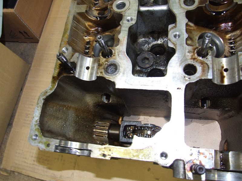

ladin byl rychlejší- tady máš foto hlavy 8v TSka. Sic 75tka, ale je to skoro totožný.
edit, našel jsem lepší foto

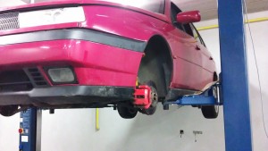

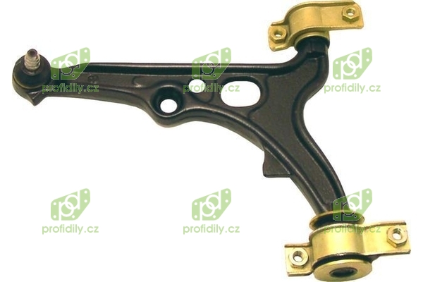

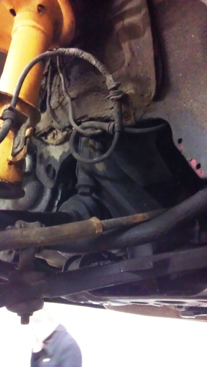

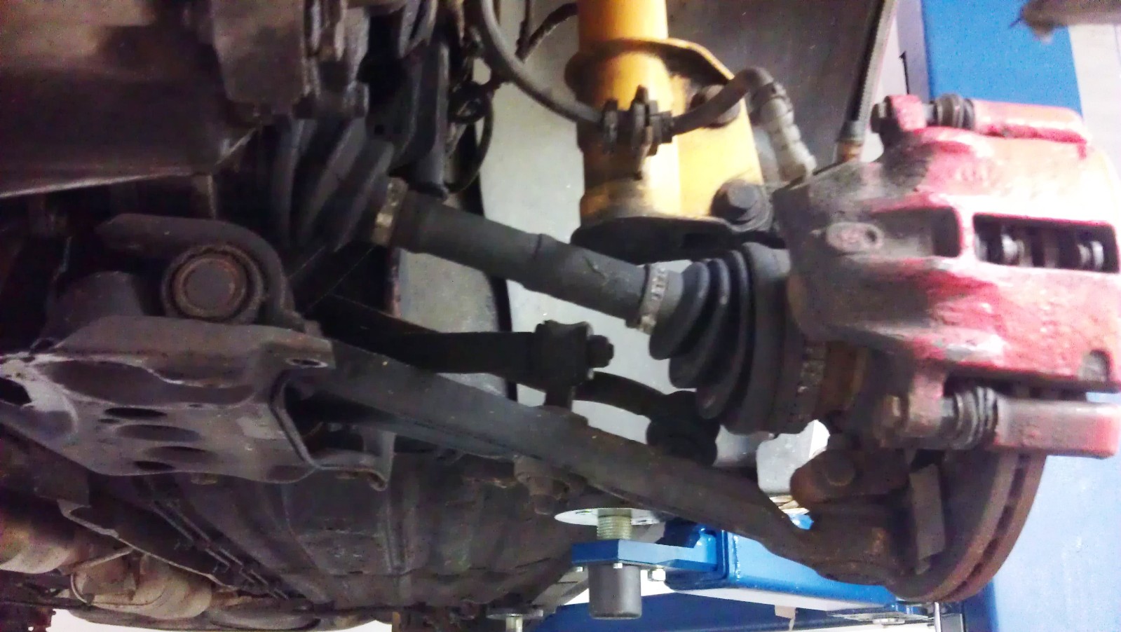

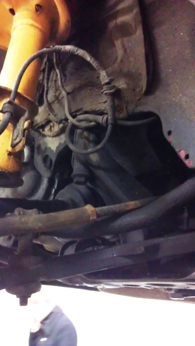

Mozna jsem si nevsiml, ale rekl bych, ze urcite bude KO i rameno,bo je to jen sbodovanej plech...
Re: Vavri Corse - 155 2.0TS 8v (1994)
Příspěvek od hondzik » 21.2.2013, čtv 20:37
to už jsem psal hore- rameno bude KO, dle mě i tlumič bude ohnutej. Zásadní otázka co kastle a co nápravnice...

Ale ano, rozvodový řetěz se dopíná. Zezadu, zhruba pod odvětráním ventildeklu, je takový zapuštěný "šroub" na 12ku imbus. Ten se povolí, zatočí se motorem - řetěz se dopne - a kladka se dotáhne. Toť vše. Na té druhé Hondzikové fotce je ten imbus vidět.
Ladin 164V6 píše:Mozna jsem si nevsiml, ale rekl bych, ze urcite bude KO i rameno,bo je to jen sbodovanej plech...
Na tomto podvozku to není sbodovaný plech. Spíš odlitek:

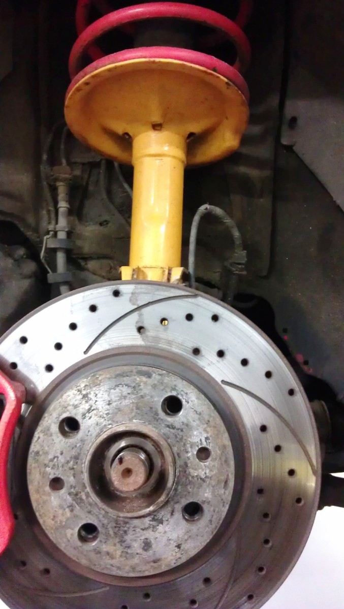

To rameno zařvalo určitě. Auto jsem neviděl, ale hádal bych na 100% i ohnutý tlumič a asi bych se bál i o nápravnici.
Snad to nebude horší (ty nosníky).

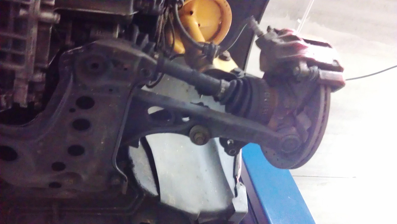

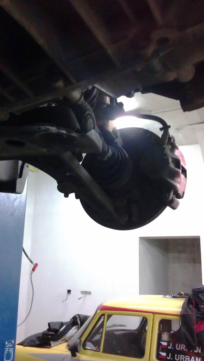

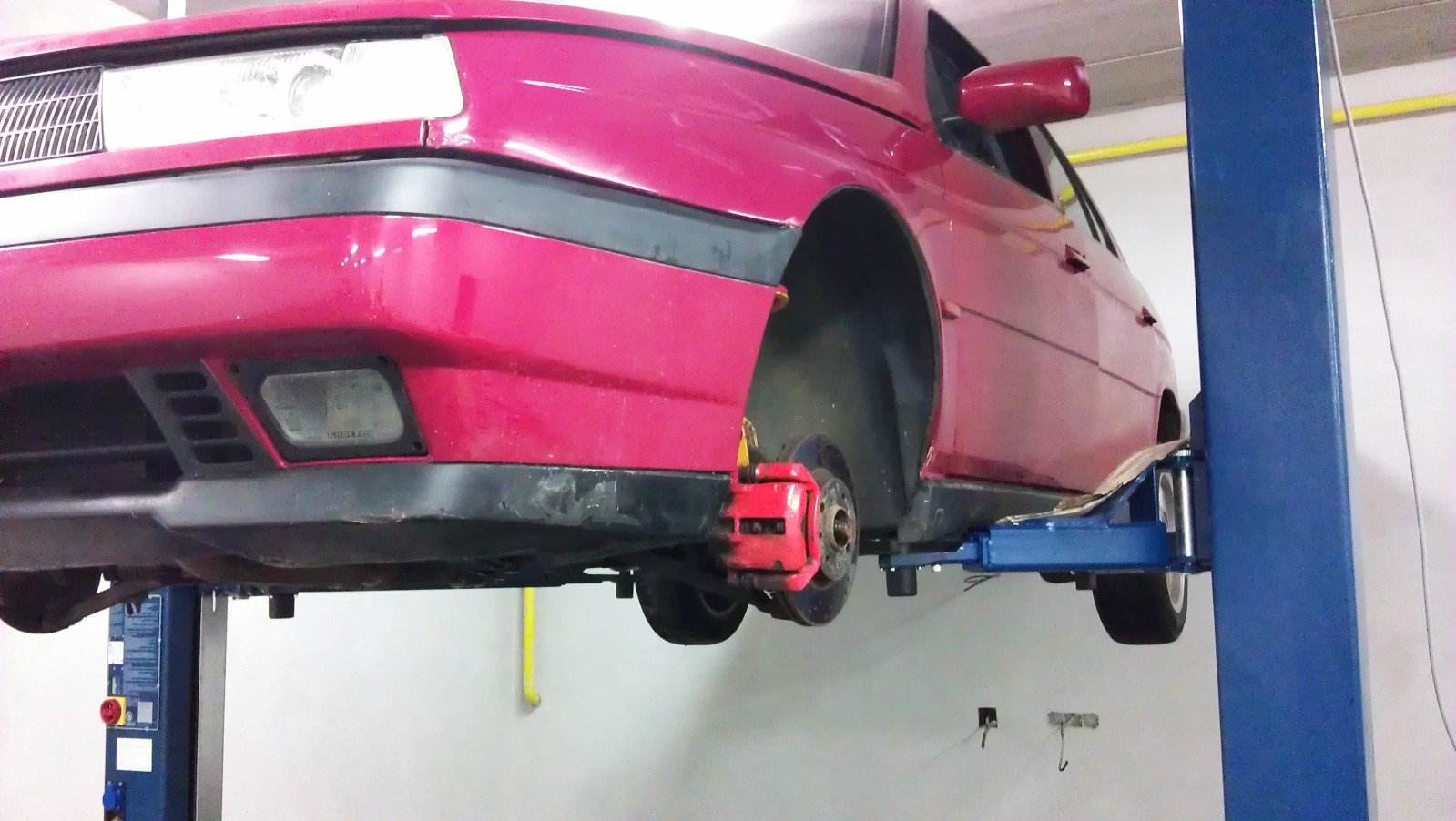

Opravdu v rychlosti vyfocených pár fotek ze stádia sundávání nápravy. Plánovali jsme to udělat bez shození, ale jeden šroub nejde na řízení povolit, tak musí jít dolů..
ex. 156 2.0 TS, 155 2.0 TS
Příspěvek od hondzik » 26.2.2013, úte 21:53
takhle poznáme podle fotek prd. Vezmi provázek a zkus si proměřit vzdálenosti na obou stranách- třeba střed kola předek a zadek, čep ramene vepředu-třeba oko tlumiče vzadu.... Podle toho uvidíš co uhlo a je pryč. Takhle se dá proměřit cokoliv, třeba pomocí pythagorovky i uhlopříčně. Někde na kastli jsou na to i kontrolní body, určitě si poradíš... :smt023
