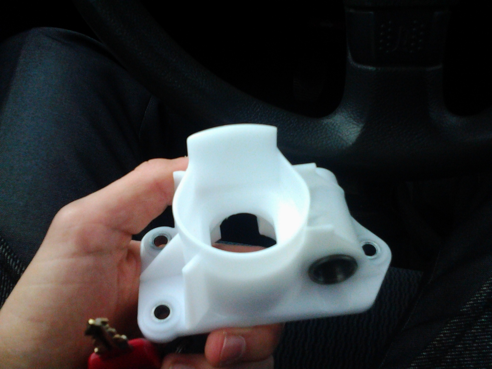

Ahojte minule sa mi naskytol problem - nejde mi zaradit spiatocka. Predtym mi sla zaradit ale vacsinou som pri tom oratal zuby prevodovych koliecok (zachrcalo to). Teraz tam spiatocka nejde hodit vobec - ani zuby sa neorataju proste vobec nejde dat paku do tej polohy. Ked stale skusam tak niekedy na 20ty pokus sa to podari. Dal som skontrolovat lanovody a vsetko (najprv som si myslel ze je to spojka) ale vraj to je vsetko OK a chyba bude asi v prevodovke. Mate niekto podobnu skusenost alebo nejaky napad co by to mohlo byt?
Re: Nejde hodit spatecka (1.4 TS)
kulisa.. U těchto modelu se plast casem vytlaci..

A da sa kupit nova alebo mam zhanat nejake stare jazdene?

ten plastovej bazmek stoji asi 250 novej...
EDIT: ale dostat se k tomu je bida

Jsem nevěděl že se dá sehnat novej. Máš nějakej link kde se dá sehnat?
Měl jsem to před rokem rozebraný a jenom jsem utáhnul kulisu (ten plast se omačkal a udělala se tam vůle), ale pořád tam nějaká vůle je.

Italcar.

Jestli jsi z Klatov, tak Zbyněk jí sežene, ale nevím, kde teď má obchod.
Ok, zrovna jsem od něj bral tenhle týden díly. Ale na tu kulisu jsem se ani neptal ,když jsem jí nikde nenašel...

buď musí být origo nebo z jiného auta, něteré díly kulisy jsou shodné se 156 a 147
Je to toto?
jj.
