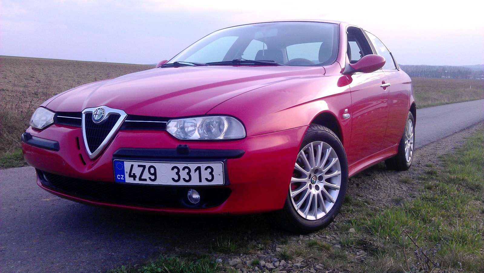

Alfina dána kompletně do pucu, takže jsem ji zase po nějaké chvíli pořádně provětral..

paráda

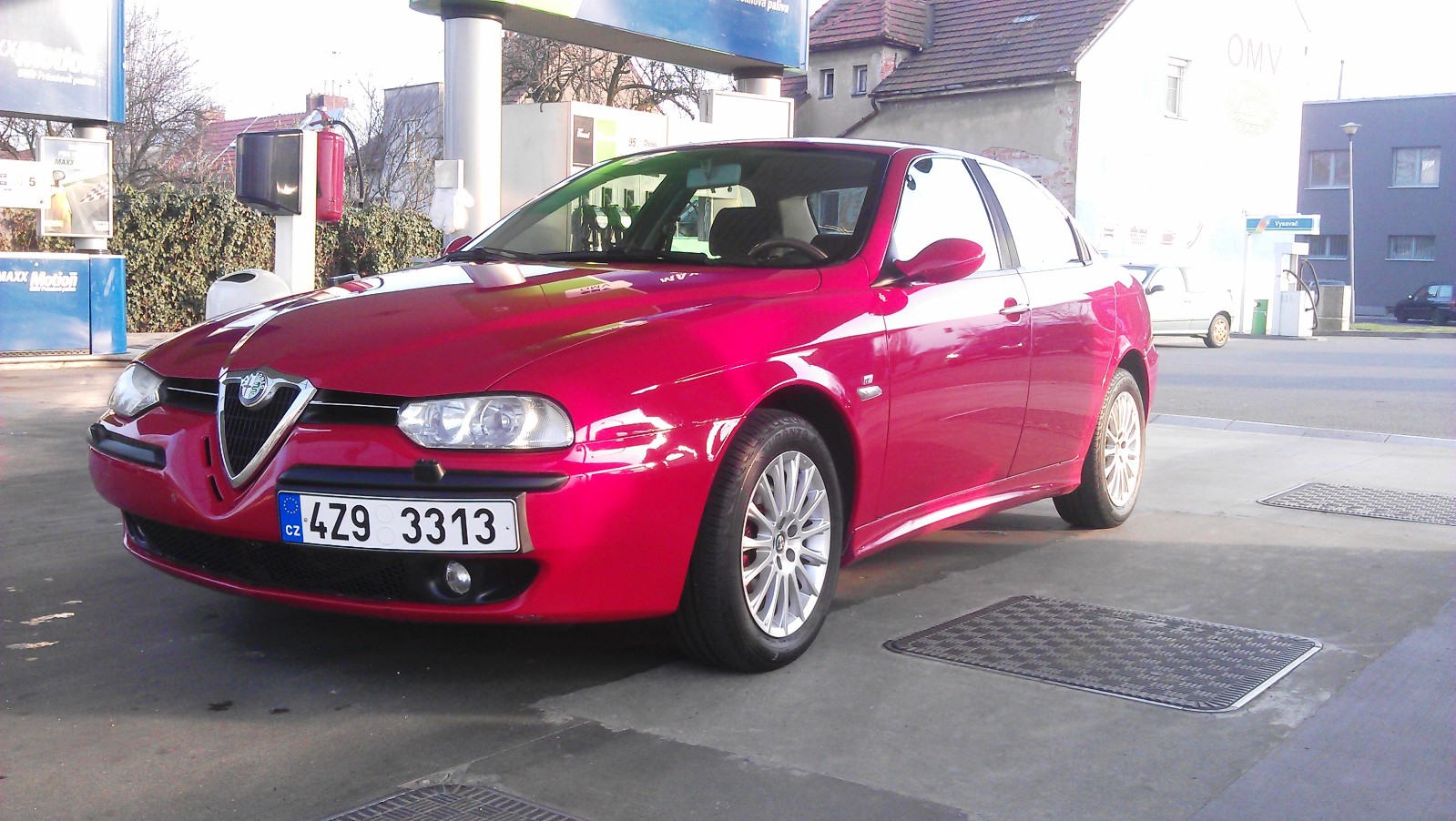

? S Marou pojedem ráno zaráz. Mimochodem - nebyl jsi včera kolem 18.30h na Hulínské na ÖMV? Jel jsem kolem náklaďákem.

A máš pravdu, včera jsem tam zhruba o půl sedmé byl.
