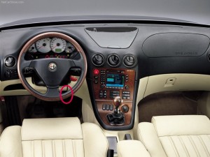

Skusal si prestreknut aj konektor od anteny imobilizeru do rj imo.?+ prihnut kontakty, mne to pomohlo a od vredy ani raz code nesvietila :wink:

Erik166
Příspěvky: 843
Bydliště: Piešťany SVK
Re: imobilizer 166 V6 TB
Příspěvek od Erik166 » 17.3.2013, ned 18:33
kde to prosim ta cele najdem? nejak som sa tomu blizsie nevenoval, vonku fuka jak ujebane :smt021
Příspěvek od MarekPD » 17.3.2013, ned 19:45
Prikladám foto kde som zakružkoval orientačne miesto kde sa RJ nachádza :wink: stači otvoriť ten spodok a dole jak je naznačeny kružok bude ak si dobre pamatám čierna krabička so zelenou nálepkou a biely konektor vnej s 2 vodičmi. Ku konektoru sa dá dostať asi aj ponad pedale...

Erik166
Příspěvky: 843
Příspěvek od Erik166 » 17.3.2013, ned 19:59
super. zajtra to rozbucham :smt021 :smt021
