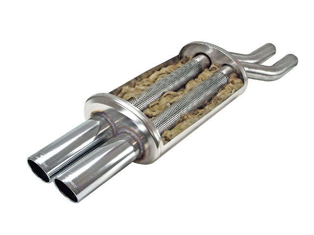

Trochu mi leží v hlavě vývoj vlastního výfuku. Ač jsem zastánce origo stavu, tak zrovna u svojí 145 1.4 TS nemám potřebu výfuk držet za každou cenu origo a navíc je to věc, která se dá nahradit kdykoli.
Nyní vozím verzi, kde je kat nahraděný rezonátorem z Punta 1.7 TD. druhý rezonátor není a na konci je původní tlumič. Má to super zvuk na volnoběh a cca do 3000 otáček, pak když se dá víc plynu, tak to rezonuje, což je omezující. Spotřeba ok, tak nevím, jestli není jen chyba v posledním tlumiči, protože podobně, ale ne tak hlasitě, to rezonovalo v origo shnilé konfiguraci. Zkoušel jsem místo koncáku různé tlumiče, ale vždycky to byl neúnosný rambajs. Stačilo by mi doladit ty vyšší otáčky.
Zkoušel jsem i verzi pouze s origo koncákem, ale to je peklo a na takový kravál si připádám už moc usedlý :)
Máte nějaké zkušenosti, výkresy návrhy?

koupit hotový beru jako poslední možnost, spíš bych si chtěl postavit vlastní tlumič. Nějaká data, jak co kde měřit a pak co svařovat, vytlumit, naladit atd. Trochu sex, drogy a výzkum, aby to bylo:)

většina těchto sportovních tlumičů mají podobnou a vlastně i celkem jednoduchou konstrukci bez přepážek a komor. Ty tlumiče fungují jen s absorbční tkaninou a perforovanou trubkou. Na motce (cross 4T) jsem měnil náplň tlumiče (Gianelli - italská výfukárna) a konstrukce tlumiče byla uplně jednoduchá - perf.trubka průměru výfukového potrubí, kolem natlačená vata a to celé v al plášti. Průměr vnitřního potrubí máš asi daný fabrikou, vycházel bych z průměru origo potrubí, a tu délku bych zkusil okopírovat podle např supersprintu a postavil bych to jako na obrázku :)

Tak to na tom nic není, na pokusy dobrý :) Dík
